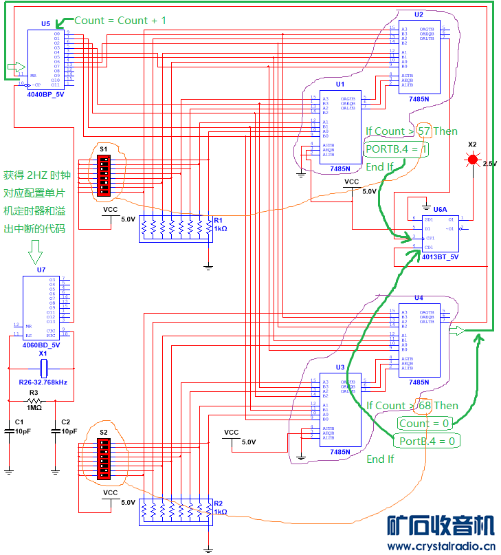

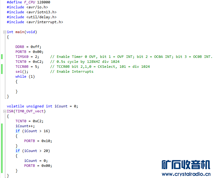

在这之前,首先要明确两个问题。
1、任何电路都可以用数学表述
2、除了对电路的表述,我们还可以用纯数学做一些其它计算

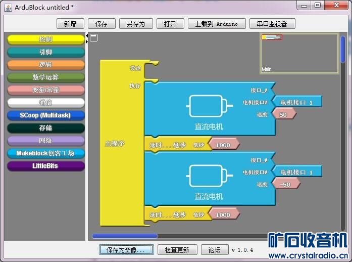

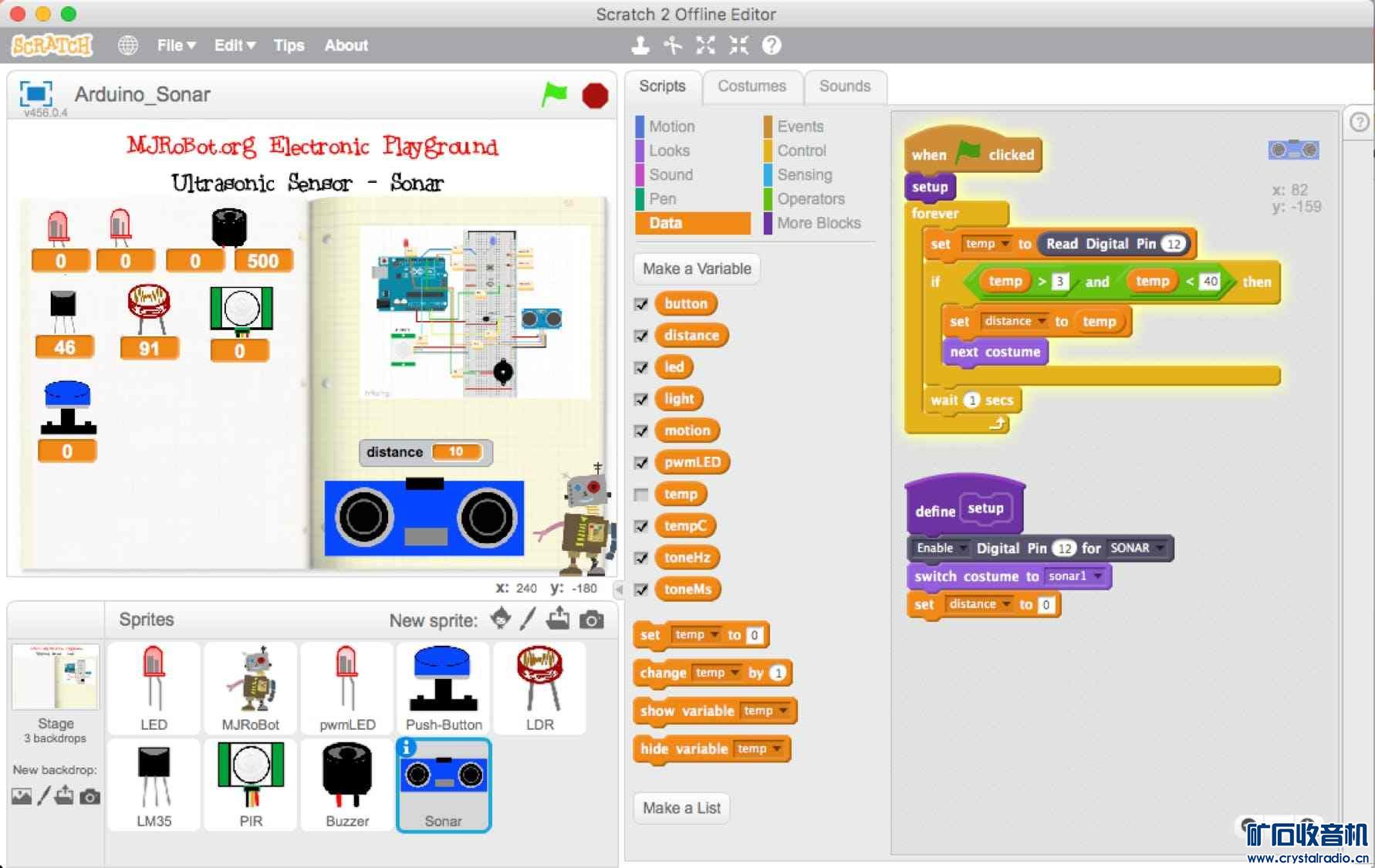

所以,用单片机做一个事情,首先你要明确怎么做这个事情。但你都说可以自己画方框图流程图了,我觉得你很明确啊,那么接下来就是把你的流程图用编程语言写出来就行啦,任何编程语言都是这样的,不管是 C,还是小朋友用的图形编程语言。
举个荔枝,前几天有坛友想用模拟电路做几个小时级别的定时器,大家都劝他用单片机做,但他还是想不用单片机,用比如数字电路也行 我帮他设计了一个用数字电路做的,然后 --- 这个设计,就是用单片机解决这个问题的思路,每一个 74(40) 逻辑芯片和电路都能和单片机的代码对应起来。
所以你的问题就是反过来,把你构思的流程,用编程语言写出来,就这样。至于人家为什么那么写?管他呢。
电路的形式
代码的形式,两者是等效的

小朋友们用的图形编程语言,是比 C 跟高级的语言,也就是说和汇编距离更远。
那么这算是啥,先学飞么
所以我说过很多次,很多业余爱好者对单片机敬而远之,那些成天叫嚣汇编的就是罪魁祸首之一。看看 Arduino,不到 10 岁的小朋友都可以玩得一个遛,有问题么?
有,最大的问题就是没让小朋友一开始就学爬,直接飞上天就行
