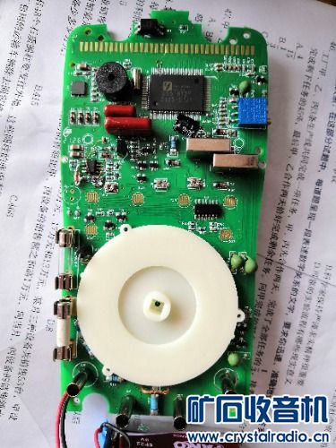

VC86E经改造完美
 楼主| 发表于 2021-4-21 20:31:56 来自手机 | 显示全部楼层
网上有对VC86e的评测,交流750V,直流1000V也正常,附和设计要求也达到了设计绝缘要求。民用表-5v到+40v就够用了,拨盘我用了这几年也没坏(确有升级的空间)外型再升级,电阻档,温漂升级解决温漂问题,这价位应该是非常好的表了,比高一倍2倍价位的F精度速度要好。

 楼主| 发表于 2022-2-24 09:11:39 来自手机 | 显示全部楼层
VC86e前面板可调电阻的作用

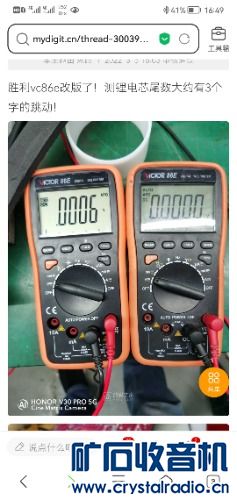

 楼主| 发表于 2022-3-6 16:44:26 来自手机 | 显示全部楼层
再次测试一12度到十40度直流电压尾数温漂3个数变化,温度档变化不出5度。这种温度补偿法控制温漂确实很实用,精度高也很高

发表于 2022-3-18 07:32:39 来自手机 | 显示全部楼层
我昨天按照方法改了三线 电阻裆恢复000了 实在是太好了 万分感谢兄弟的无私奉献

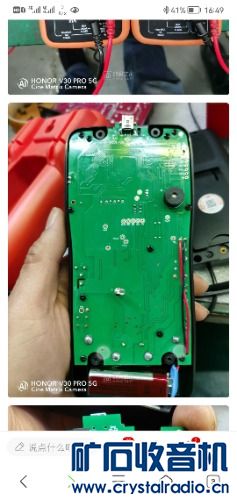

 楼主| 发表于 2022-6-1 15:41:42 来自手机 | 显示全部楼层
说说改版VC86e 试用心得,2021年生产的VC86e改版了
 楼主| 发表于 2022-6-1 15:42:53 来自手机 | 显示全部楼层
VC86e新版增加去皮功能,温漂小了,温度档温漂还是大,表内温度显示比老版慢还有2一3度的跳动不稳,小电阻测量变慢了兆欧电阻快了。电压,电阻测量时尾数都有跳动。电容档测P法级电容尾数跳动不容易测准,测交流电压显示也比老版慢点,电容测量比老版慢点也无手动档了,显示变为19999了。
 楼主| 发表于 2022-6-1 15:47:19 来自手机 | 显示全部楼层
VC86e改版照片

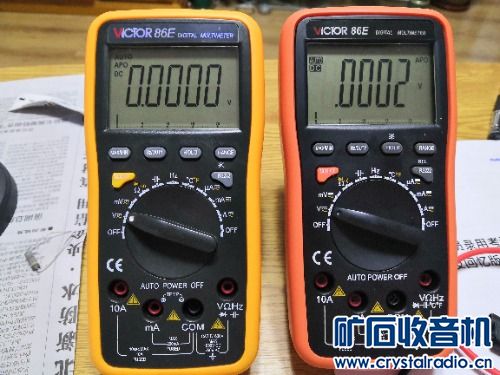

发表于 2022-6-4 02:54:29 | 显示全部楼层
问下老哥,新版86e怎么改显示5个零,4个零显示强迫症太难受了
发表于 2022-6-4 03:07:40 | 显示全部楼层
特别是电阻档1000R、1mR以内,还有二极管档测量结果都是.xxxR,.xxxKR、.xxxV 不是以前的0点几了,看着太难受了
 楼主| 发表于 2022-6-28 19:29:47 来自手机 | 显示全部楼层
拍个照片看看,我改的正常
