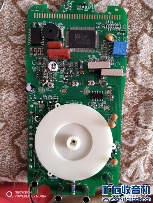

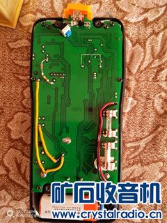

VC86E经改造完美,电阻三线改动后,电阻挡短线连接为0欧姆,不再有接触不好现象。温漂问题在基准负100mv处并接(100千欧热敏电阻电磁炉用的,串联150千欧电阻)30度温差尾数变两字,温漂解决。温度档加温度补偿30度范围内测量基本准确,把Rt11电阻150k换成(57k并联电磁炉热敏电阻100k再窜联113k电阻25度室温调整即完工。

 楼主| 发表于 2019-2-20 13:34:46 | 显示全部楼层
vc86e改造图
还是不会上传图片
vc86e改造图
vc86e改造图
发表于 2019-2-20 15:08:46 | 显示全部楼层
楼主还能具体点吗?也有一块86E表,总是接触不良,都不爱用了。你发的图太小了
 楼主| 发表于 2019-2-20 15:34:21 | 显示全部楼层
网上有三线改造电阻档方法,非常好,我就这么改的。图上三根黄色的线就是改造的线。
 楼主| 发表于 2019-2-21 07:48:13 | 显示全部楼层
vc86e改造照片
 楼主| 发表于 2019-3-2 20:18:41 来自手机 | 显示全部楼层
温漂问题,150K电阻串NTC100K电阻,150K电阻换成120K电阻10一35度变化直流电、压尾数一字不漂
