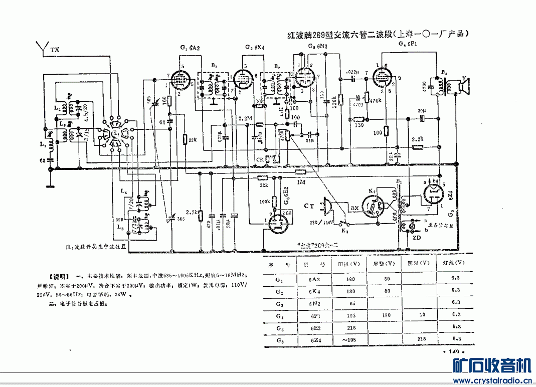

咨询下红波269电子管收音机输出变压器问题

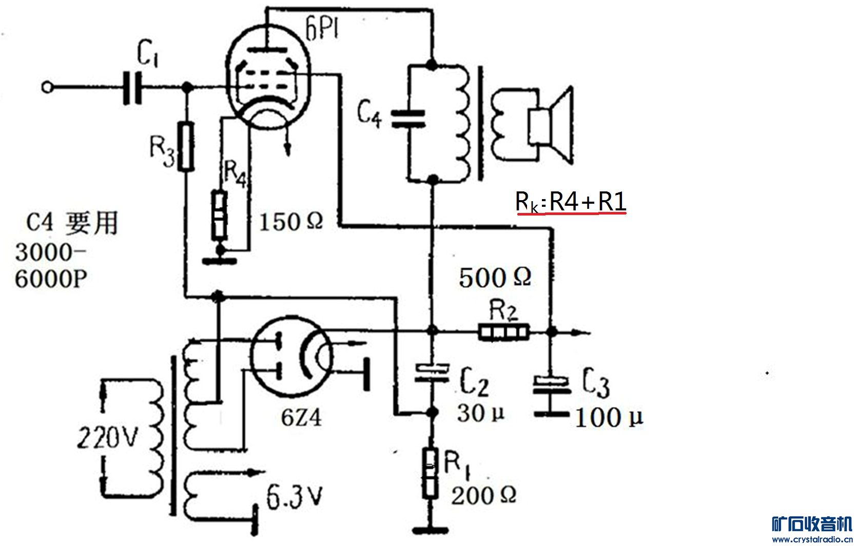

      Rk.jpg 没有该机的电路图,60-70年代产品收音机输出变压器大多5.5K/4欧。L601录音机的输出变压器是7K。一般自己绕6P1收音机输出变压器其阻抗5-6K都可以,你直接用手头的输出变压器直接代替(不用动任何器件)是可以的,对于收音机不是特别敏感的耳朵是不会发觉失真的(经验之谈)。

一般电子管手册及生产厂提供的是典型应用值,由于国产三级交流收音机标准规定输出功率只需要0.5VA,所以大部分电路采用较低的屏压,其负载阻抗也要做相应的调整,本人应用过的输出变压器就有5K、5.2K、5.5K、6.5K、7K等。红波269收音机与出口型号海燕321收音机电路基本相同就是多了一个猫眼,所用的输出变压器型号为CB-1-56也是7K,实测其初级电感11.48亨。长城639的输出变压器(6500欧姆)可以直接替代,L601录音机的输出变压器也可以替代,只是价格较高,红灯711收音机的输出变压器和乐潘S1001单端牛(5500欧姆)也可以。该机6P1栅极偏压由阴极自给偏压电阻(100欧姆)及固定偏压电阻(130欧姆)组成,在修理时需要注意输入端滤波电容负极不能接地

tbdl 发表于 2019-2-19 22:11
工作点设置不同,7k的阳极电压高电流小!5k的阳极电压低电流大,7k的改用5k的需要减小6p1的阴极电阻!
和你说的刚刚相反!红波269的6P1的阳极电压195V,红灯711的6P1阳极电压250V。269的阴极电阻100+130=230欧,711的阴极电阻是300欧!
