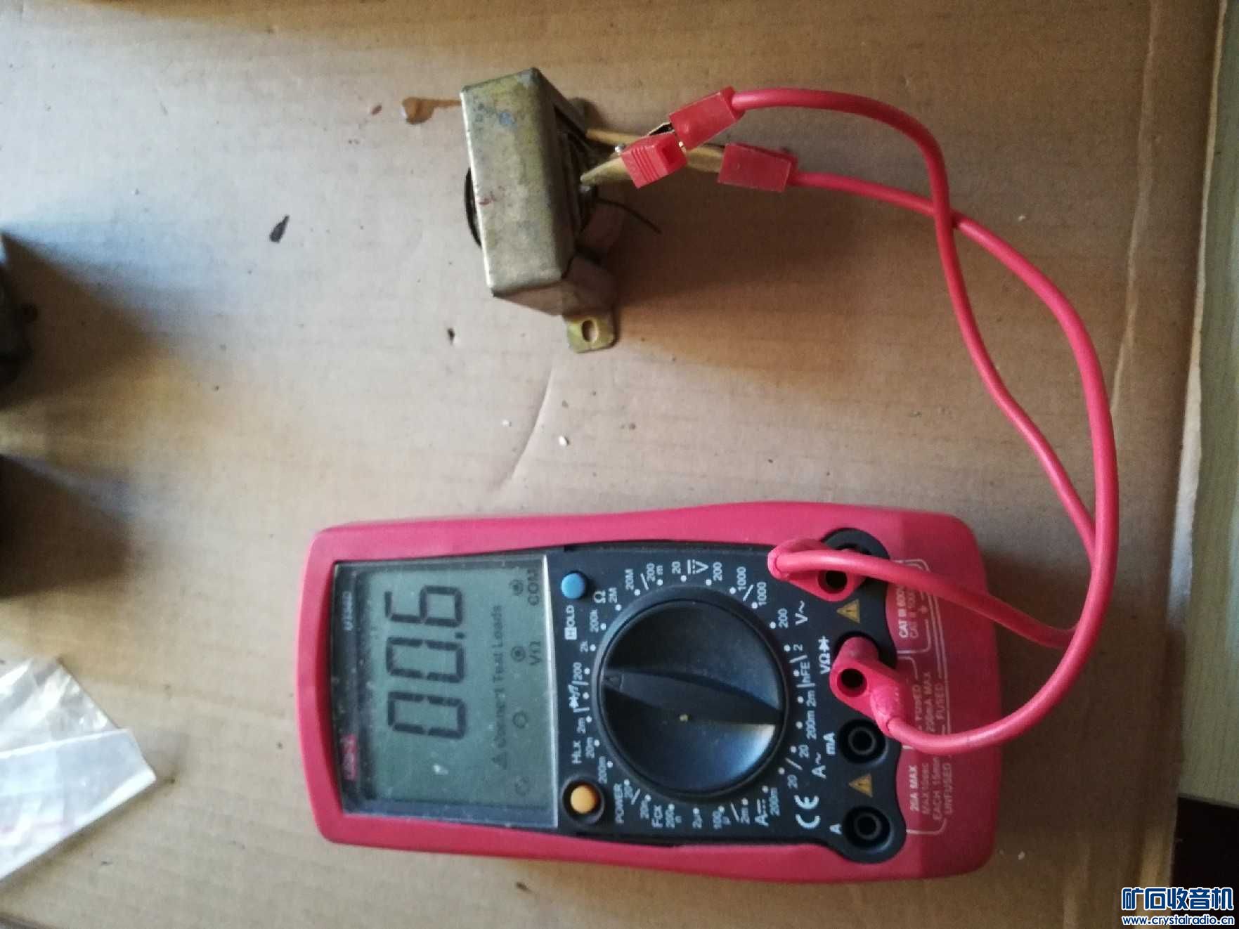

   咨询下家里有个红波269-1电子管收音机,开机各管都点亮,调谐时猫眼也变化,就是无声,喇叭偶尔发出一声卡声,最后万用表量输出变压器阻值1.3M欧姆,应该是输出变压器挂了。此变压器是7KΩ/4Ω的。看了下淘宝不容易找,5K的很多,想用5K的替代可不可以?
  再问个小白问题-同样的6p1输出,有的电子管收音机输出变压器初级有的是5K,有的是5.5K,我这是7K的,还不一样,为嘛?

输出变压器烧坏了

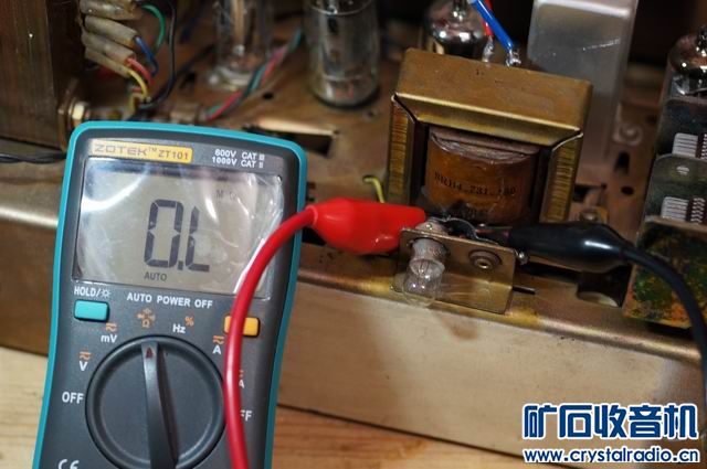

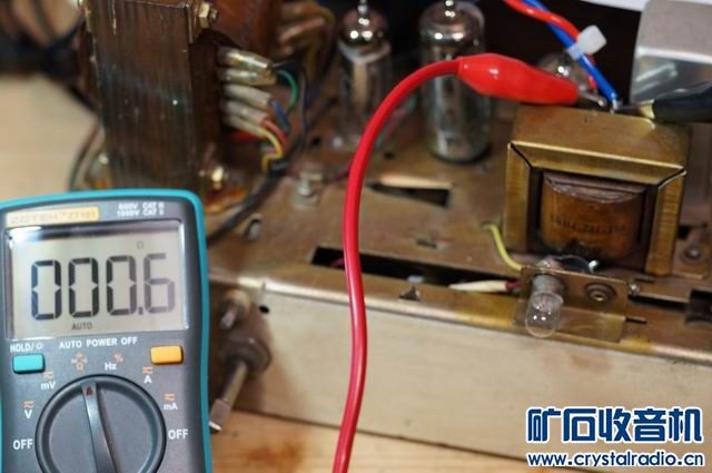

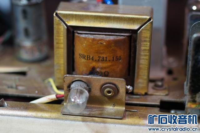

发表于 2019-2-19 21:38:00 | 显示全部楼层
发表于 2019-2-19 21:38:37 | 显示全部楼层
是这个吗?

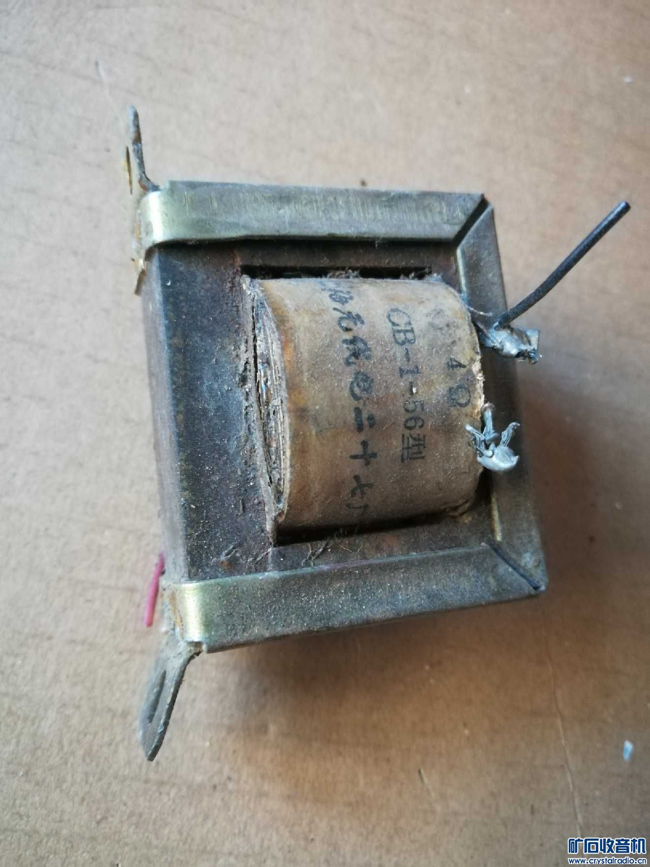

 楼主| 发表于 2019-2-19 22:00:02 | 显示全部楼层
我是这个,初级7K,次级4
我的是这个
我的是这个

 楼主| 发表于 2019-2-19 22:09:18 | 显示全部楼层
现在初级根本量不出来,无穷大了。次级0.6
