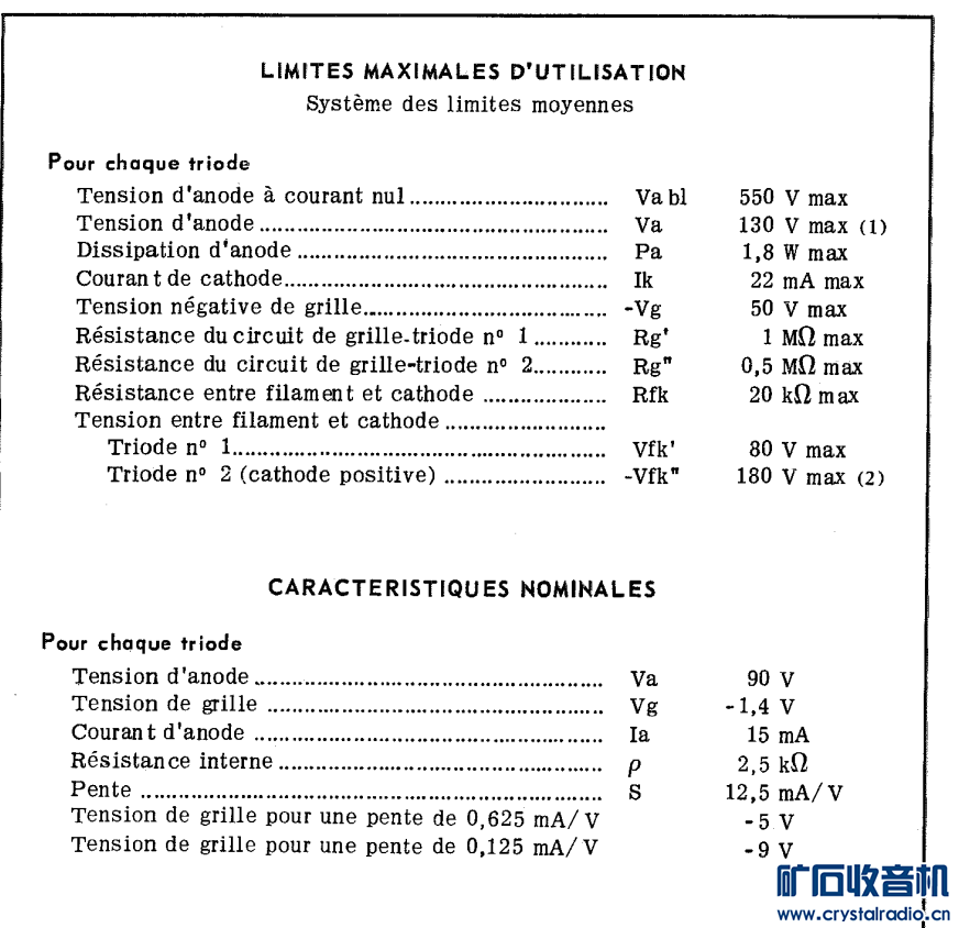

    遥截止电子管又称变μ管。
    首先看看锐截止电子管当栅压变负时,屏流下降得快,栅负压继续增加,屏流就很快下降到零,栅压对屏流的控制作用比较“敏锐”,所以叫锐截止管。
    遥截止的电子管当栅压变负时,屏流下降比较缓慢,栅负压继续增加时,屏流并不很快下降到零,表现为更加缓慢的变化,屏流截止点所需要的栅负压往往会达到锐截止电子管的3~5倍,屏流在栅负压较“远”的地方截止,所以叫遥截止管。
    从放大系数μ值来看,锐截止电子管在栅负压较低时,大体上保持常数,在截止点附近才突然降落。而遥截止电子管的μ值将随着栅负压的增大而逐渐减小,所以遥截止电子管又叫可变放大系数管或变μ管。
   6922的代用管6DJ8;ECC88;E88CC ,6N11; 6h23n 。

白版:还有个ECC189,虽然是遥截止管。从于版贴的资料看6DJ 8也是。

近日得四只德根金脚ECC2000,内部是非对称双三极管,专门用于串叠使用,高频特性极佳。估计和ECC88是同类或者近似的管子,内部管芯外观也近似。串叠起来的线性和ECC88串叠几乎一样,但单管线性远不如ECC88。
现在还没开始玩调频机,所以准备给它串叠起来再加负反馈,做一个10倍小音频前级  杀鸡用了牛刀啊!
