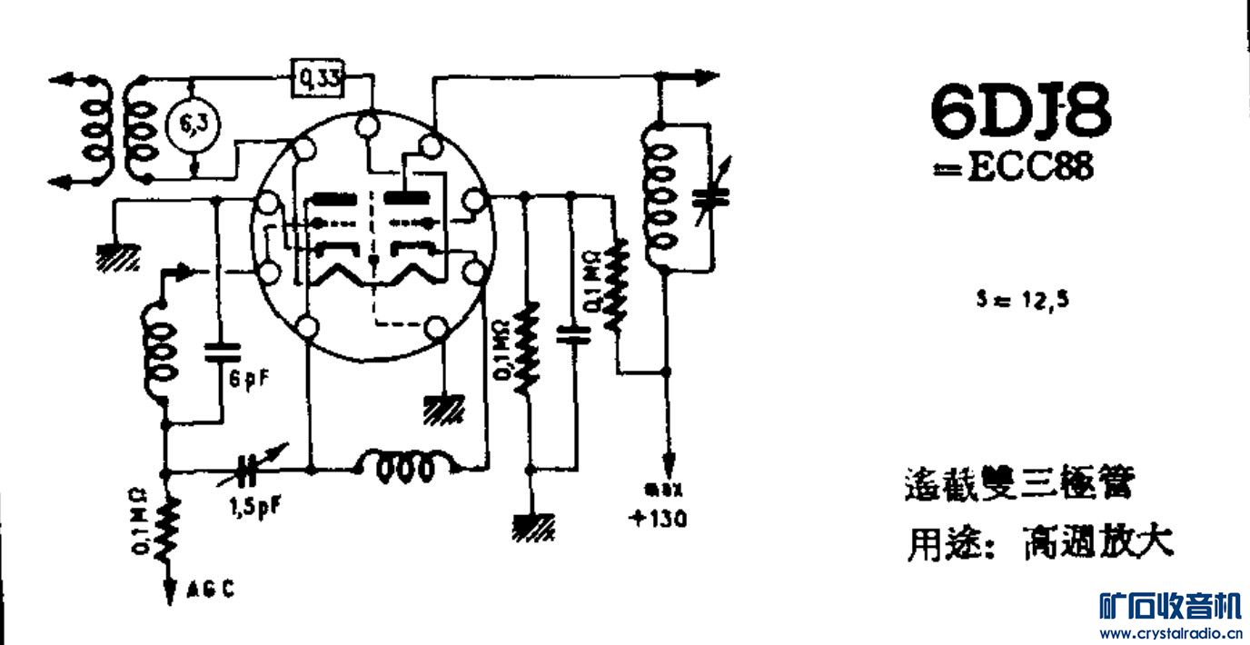

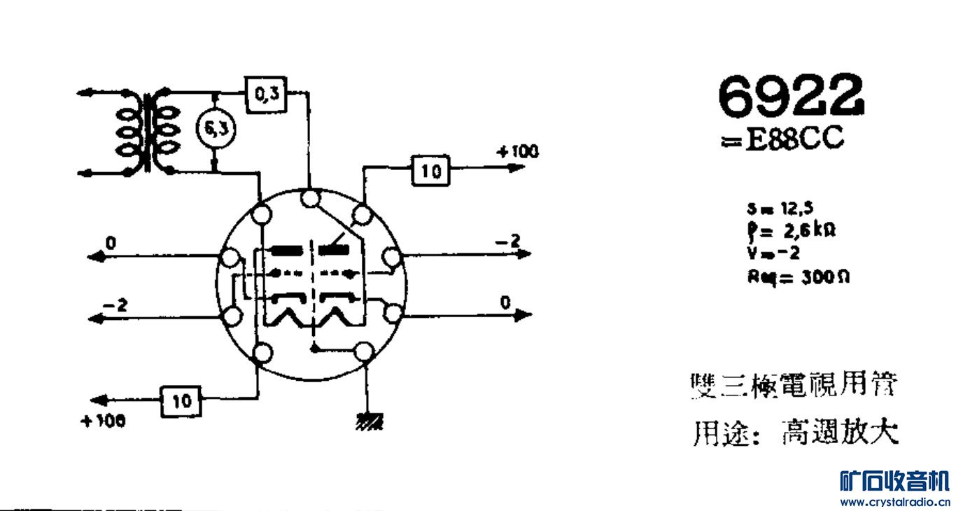

       觉得您说的很对,国产6N11在音响使用中阴极电阻优选值220欧屏流8mA左右。6922与6H23П屛压90V栅负压不可能用到-10.2V,我想给出的参数不是同一工况。随便上几个图。
ECC88曲线.jpg 6DJ8世界应用.jpg 6922=EB88CC.jpg 7308=E188CC.jpg 6DJ8(日本).jpg 日本ECC88名.jpg
