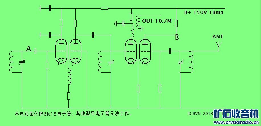

一个与众不同的高频头,先上个原理图。

发表于 2019-2-15 18:01:08 | 显示全部楼层
图中天线的位置是不是画错了?感觉看起来不对劲阿
 楼主| 发表于 2019-2-15 18:03:57 | 显示全部楼层
我确定没有错!并且高放管(从左到右第4管)只有直流回路。
发表于 2019-2-15 18:51:31 | 显示全部楼层
第4管只有交流回路吧?栅偏置不会负到截止?
 楼主| 发表于 2019-2-15 18:53:44 | 显示全部楼层
多谢提醒,栅极电阻画漏了。
现在已经纠正了,请审核。

发表于 2019-2-15 19:06:56 | 显示全部楼层
设计思路不错,但本振用双调谐,高放用单调谐,似乎有违经典,难道有新的发现?
发表于 2019-2-15 19:13:47 | 显示全部楼层
常规来讲,本振电压和功率都很容易做到足够,毕竟只要有能量输入,正反馈很容易做到,(但做到纯正的正弦波不易);反而是高放,UV级别的微小信号,经两级高放才合理...
 楼主| 发表于 2019-2-15 19:15:34 | 显示全部楼层
这个高频头有两种玩法,我在图上标了A点和B点,在这两个点增加2个元件又是另外一番景象了,本振不是双调谐,中间是混频。

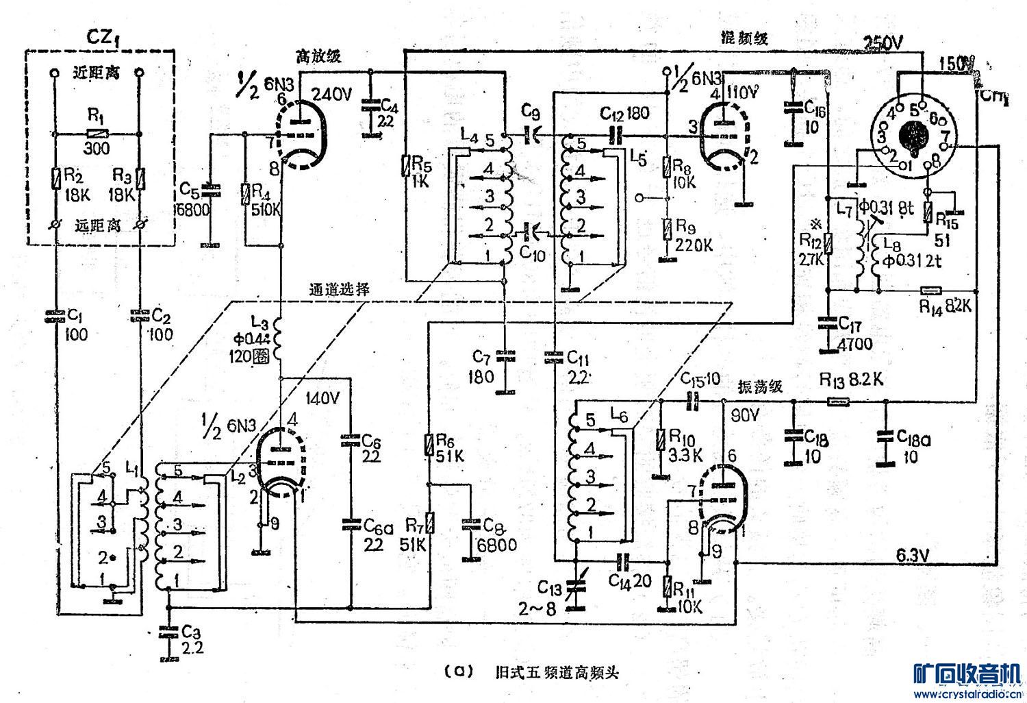

发表于 2019-2-15 19:20:36 | 显示全部楼层
这个可以使用6n15代替6n3
 楼主| 发表于 2019-2-15 19:26:44 | 显示全部楼层
tbdl 发表于 2019-2-15 19:20
这个可以使用6n15代替6n3
谢谢老朋友,这个6N3的做过,但是上面电路图还必须用6N15,因为6N3两个管之间有屏蔽板,这个电路的高放与众不同之处就在于此。高放输出不用电容耦合,也不用电感耦合,玩点悬的。
发表于 2019-2-15 19:27:02 | 显示全部楼层
正在缓冲 发表于 2019-2-15 19:15
这个高频头有两种玩法,我在图上标了A点和B点,在这两个点增加2个元件又是另外一番景象了,本振不是双 ...
第三管是混频吧,第三管栅极接的可变电容和线圈的作用是什么,其谐振频率和OSC相同吧
发表于 2019-2-15 19:32:43 | 显示全部楼层
正在缓冲 发表于 2019-2-15 19:26
谢谢老朋友,这个6N3的做过,但是上面电路图还必须用6N15,因为6N3两个管之间有屏蔽板,这个电路的高放与 ...
鼓励鼓励,做好了说一下效果。
 楼主| 发表于 2019-2-15 19:35:36 | 显示全部楼层
对,3管是混频。3个调谐回路有一定的互感,用另外一种玩法只需要增加两个元件即可本振变高放,高放变本振,那样就变成你之前说的1管2管变高放,4管变本振了。这时候天线要搬家到左边来。
