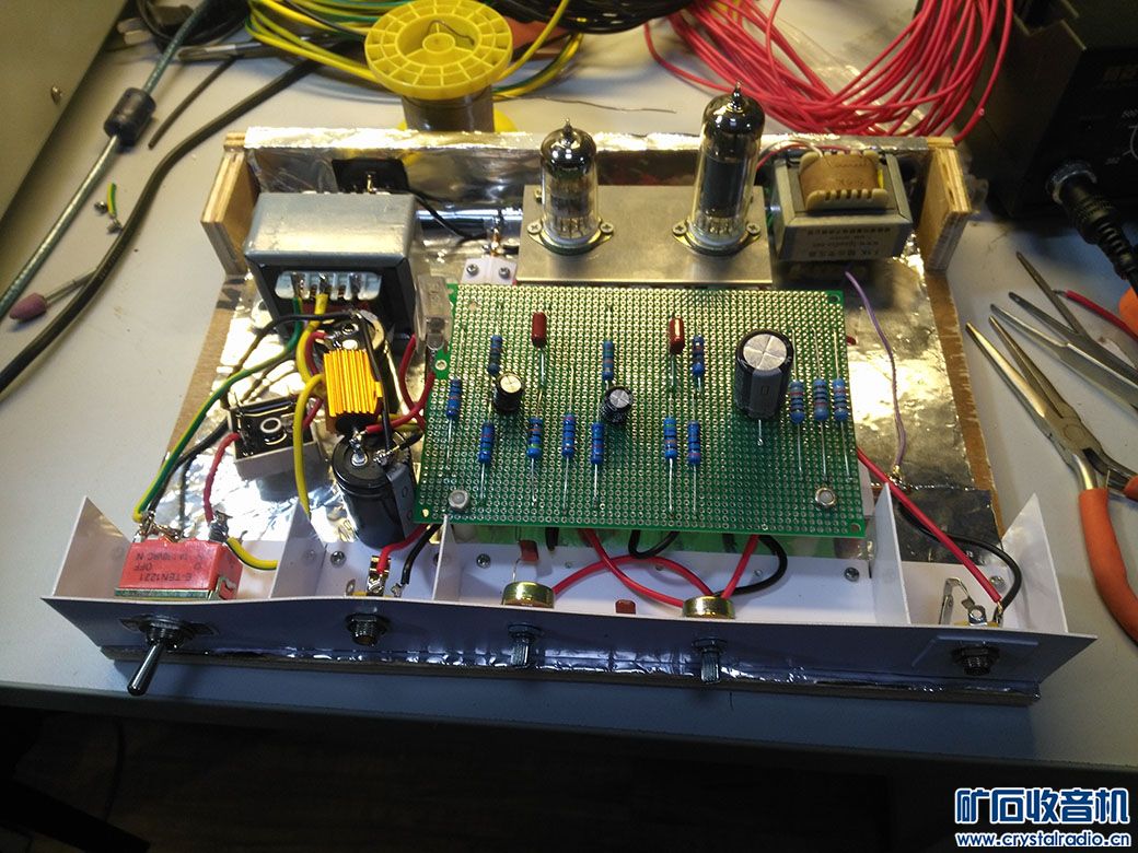

这次买了个壳子   也把输入变压器用铝箔纸包了一圈  把所有的地都接到了一点  然而没估计到线的硬度   里面做的乱七八糟  甚至连盖子都盖不上了
底噪依然有  不多比起第一版强一些了  第一个试验机的底噪就像几百台拖拉机同时在开“咚咚咚~”的   这次的底噪就像显像管电视出雪花时的那种“沙沙”声
请求大佬们指点一下  我想在0信号输入时求得无底噪或是基本可以忽略   都应该注意哪些方面?
第一台试验版
第一台试验版
第二台的外观
第二台的外观
内部
内部

用示波器看一下噪声的频率,幅度,对这一点心中有数才能对症处理。

首先必须确定噪音类型。
到底是交流声类:50HZ——100HZ,都是交流生类。交流声类还必须区分是整流不良交流声还是电源变压器漏磁造成的交流声。这是必须要分清的,否则解决不好问题。
如果不是交流声噪音,而是“沙沙”声,就属于热燥动噪音。
这就与滤波无关,而是前级6N2增益过高。“沙沙”声噪音属于电子管内部热躁动噪音,或电路屏极电阻、阴极电阻不良,栅漏电阻阻值过高,或电位器与输入管输入不用电容隔离而电位器又是不良碳膜电阻等原因构成。
最简单的办法,6N2屏极电阻降低阻值,以降低增益、拓宽频率范围;且屏极电阻两端并联高耐压云母电容300P,可以有效降低细微躁动“沙沙”噪音。

电源加个5H 左右电感往往收到意想不到的效果。

不好说,所有的都注意了,也很规范,还可能有噪音,有可能来自电子管,电容内部的引线与极板的连接,电阻膜颗粒之间的接触,电位器弹簧片与膜片的接触等等。6N2栅极是最容易引人噪声的,减小栅漏电阻以及把6N2换成6N1试试看。

输入插座要安装时和外壳绝缘!外壳一点接地

电位器外壳接地了吗,接地的几个原则了解一下

前级用放大倍数低一点的管子。

感谢指点   一会去改一改试试   300p的没有  470p的可以吗?

呃~~~~~  电感一点没玩过   能否给个电路图? 应该加在哪? 感谢指点

感谢指点  一会去试试  请问12AX7这样的管子比起6N2来说会不会好一点?都是国产的情况下
发表于 2019-2-14 17:52:00 来自手机 | 显示全部楼层
给你一个小提示,把每个管子的地都就近连接牢靠,会有不一样的收获
