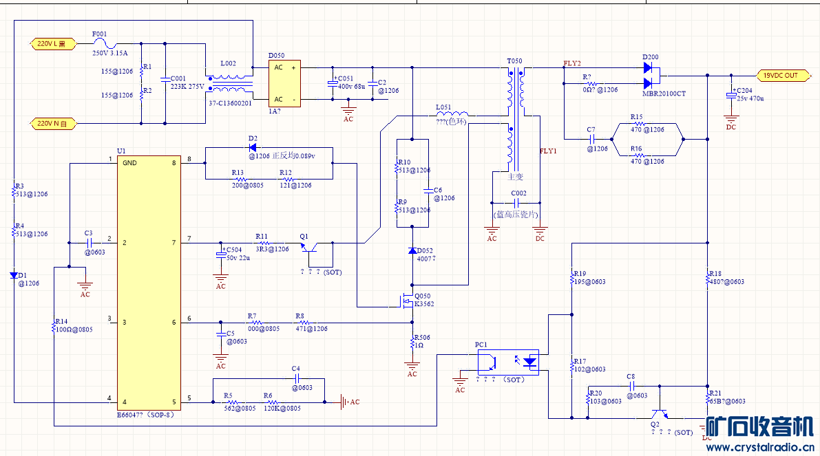

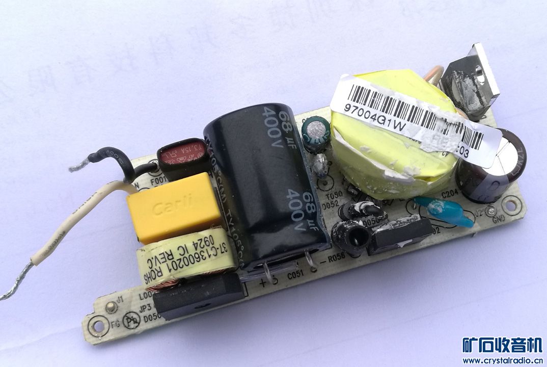

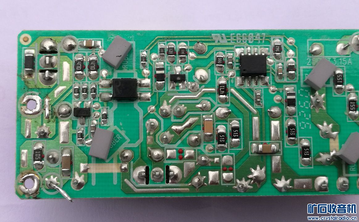

一个hp的笔记本小电源 19V 1.58A 30W 宝光代工的,拆开后看不到芯片管子和光耦的印字,甚至有些电阻都看不清,于是把它测绘了出来,发现与普通的电源不太一样,特来请教师傅们,这电源是什么结构?ic大概是什么型号?改可调该改哪里?过流过压保护该怎么调?翘首以盼,谢谢哈
发表于 2019-2-13 08:48:26 | 显示全部楼层
这就是个普通的反激式开关电源,变压器的初次级应互为反相,图上标错了。
PC1常用型号EC817(应接芯片的2脚),Q2用TL431,D2(图上画反了)、Q1可用1N4148或其他高频二极管,D052是UF4007。其他也没什么了,几个电阻的阻值可能有问题,用表实测核对。
8脚的电源芯片型号众多,核对出真实型号费时费力,真要是坏了可以用一些常见的芯片代换。板上芯片的脚位与OB2269很相似,把3、4脚的外围稍作处理,原启动电阻改接3脚,4脚对地加一只电阻,差不多就能代换了。
小幅调整输出电压,改变R12、R21的比值即可。U=2.5*(R18+R21)/R21

图画的有问题,开关变压器初级绕组出现明显错误。

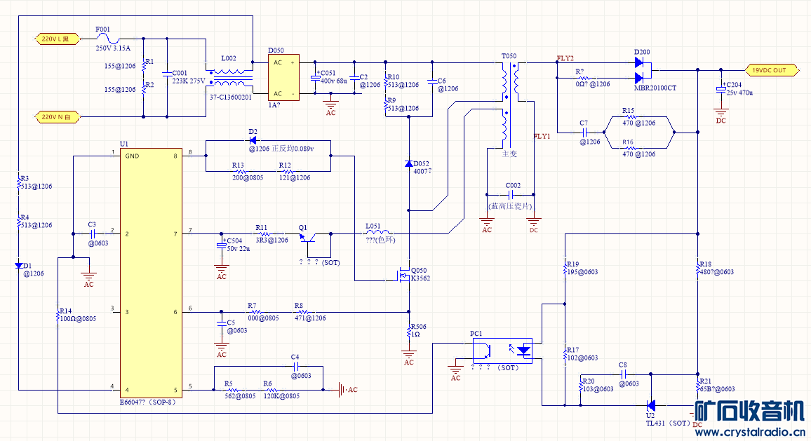

谢谢师傅们指证,对照板再量了之后,的确把初级线圈都给画反了。因为ad自带库里没有反激变压器的建模,所以自己根据正激的自己改了一个出来。不知道这次全画对了吗?
另外我觉得可能Q2是TL431应该更靠谱一些,所以就重画成了TL431、元件号都是自编的、就跟着变成了U2。昨天画的时候,因为看不清印字,所以就按照分压偏置来考虑、想当然地把2/3脚当成了BE结,画完之后,自己看着都觉得特别别扭
至于D2,好像板上就是这样的,大师们帮忙再看看,是不是板上本来就错了?焊接面底部中间偏左就是开关MOS,从左到右是GDS,G的走线很清晰,只有1条、直上路过一个测试点焊盘之后、首先到达的就是D2(与TL431平行的左侧)的阳极。
还有,呵呵,您请放心,我想改成向下调的,就是想整成6-9-12VDC三档。一来是30W功率太小,往上调一不注意就保护了,觉得没啥意思。二来6-9-12比较常用,而且还经常东塞西藏的、老找不着,这个30W的功率还可以,干脆集中改一个来用
这里说到保护,改画完的图,如果正确了话,TL431调压,但过流保护是谁管的?是E66047吗?它怎么保护的?或者它是不是干脆就没有过流保护哦?

不好意思,改过来了,请看下ok了吗?

已经大多改过来了,请看下是否正确了
电阻值有?号的因为在板量不准,数字一直跳,可能是受到周围电路的影响,所以动手之前,打算焊下来再量。
看了下OB6629好像很相似呢,谢谢。
另外,这个电源朋友给我,是因为不接笔记本空载就有电流声,打开之后才发现原来这电流声来自共模电感、而不是变压器。
而且这个电源的管理ic供电很特别,整流桥之前电压降压半波整流、最绝的是还不滤波。
所以,共模电感的电流声,会不会跟这个ic供电结构有关系呢?

首先抱歉,上个回帖考虑不周,D2的极性应该是对的。这么接,8脚高电平时通过R13、R12驱动Q505开通。低电平时通过D2迅速释放电荷,D2的存在意义在于加快Q050关闭的速度,降低其功耗。
Q1可以理解成用三极管的BE节当二极管用,图上的接法说得通。
您再量量R14,应该接2脚吧?总之不会接地。
这类芯片很多都有“打嗝”模式,空载时进入打嗝模式降低功耗。因打嗝的频率较低,落到音频范围内,可能会引起电感或变压器发出声音。您在输出端加个负载电阻试试。
过流、过功率保护是6脚实现的,输出电流太大后导致R506的压降大,芯片会关断驱动或减小脉宽。
R3R4这一路是启动电源,芯片启动时靠这一路供电。这种启动接法可能还会附加其他功能。正常工作后的供电在7脚,辅助绕组的输出经Q1、C504整流滤波后提供VCC。
改低输出电压,小幅度可以,幅度太大了不行。根源在7脚VCC,改低电压后辅助绕组的电压也跟着降低,低到一定程度后VCC过低会导致芯片保护停机。然后再用4脚的供电重启、再停机,反复哆嗦。

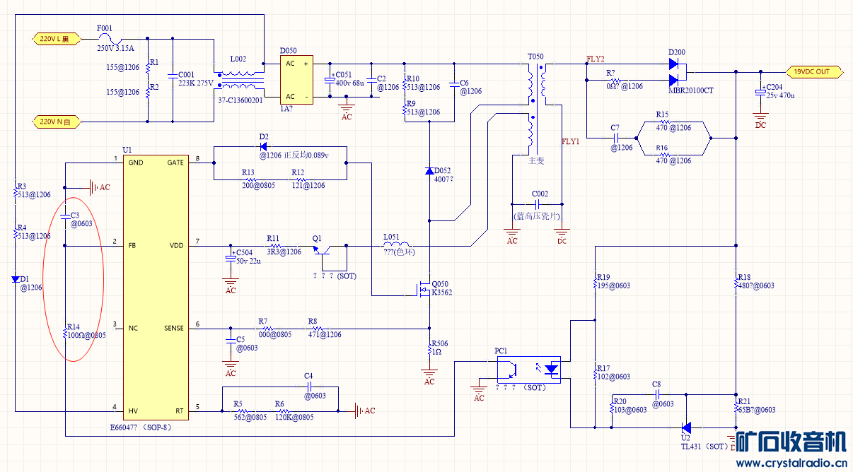

首先再次感谢版主大大热情周到的分析帮助,幸亏版主眼尖,又量了一遍,R14果然是接2脚的,不然反馈就不存在了。。。已经改过来了,请看新截图。
汗。。。这都第3版了 难怪第一稿自己看图,哪儿哪儿都觉得特别扭
希望这次是真的全画对不要再给大神们烧脑了 也许是觉得这个电源第一眼看上去零件少看起来比较简单、可能有搞头,所以各个部分都过得太快。
根据如上各楼的分析帮助 综合起来,结合其他找的图,给那个不知名ic E66047 大致猜测了一下各自的引脚定义,希望能瞎猫撞上死耗子吧 特别是4脚启动,不请教的话以为它是VDD、所以一开始一直觉得7脚的气质特别怪
关于改低电压会影响VDD,好像突然有点明白,改到输出6V的话、会不会要连变压器的辅助绕组一起改?而不仅仅是改TL431的分压。

改完图,刚才认真在看(请忽略前2张图 ),已经明白6脚和R506一起控制总功耗。
这样来看,其实低压部分不存在限流保护的,对吧?TL431只是让输出电压稳定。可是看不到6脚的内部结构,这里先再记录一笔,只能加负载直到电源被保护、才能想知道实际被保护的功率值了。

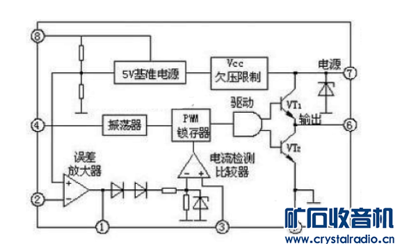

您这IC不知道型号,好在这类IC原理都差不多,找了个UC3842的内部框图代用,能直观的看明白SENSE脚的作用。
3脚(SENSE脚)接电流反馈,1脚或2脚接光耦反馈。平时这俩脚通过内部电流比较器决定PWM脉宽,通俗的理解,2脚决定高电平开启时刻、3脚决定高电平关断时刻。关断时刻由检流电阻决定,基本是固定的。而开启时刻根据光耦的反馈可以“伸缩”。负载重的时候,光耦的反馈较强,驱动脉冲的开启时刻就往前“伸”一点,而关断时刻不变,总得结果就是脉宽增加了,变压器传递到次级的能量也增加了,输出电压回升,反之就反向调整,大概就是这么个稳压原理。再此基础上再引入一个逻辑,如果输出短路或负载太重,会引起MOS管电流异常增高,也就是3脚电平异常增高,检测到几个周期内都是这种情况,就把PWM输出关断一段时间,这就是短路或OCP保护了。大概就是这么个逻辑吧,说的不一定准确。
这类电源的保护基本上是通过控制PWM脉冲实现的。哪怕是冷端有保护电路,最终也是通过控制光耦的发光强度,从而把信息反馈到热端,最终的保护动作还是在热端实现。冷端的保护电路只不过是给光耦增加了一路控制,或者干脆另设一个光耦。例如某些充电器的充满自停,就是这么干的。

佩服您的钻研精神,除了图上有几个电阻的阻值看着还不太对劲,其他没什么大问题了。
给你传一份OB2269的资料,里面有与4脚类似的启动方式,除了启动,还有OPC补偿功能。其他功能大多也与您这图类似。
OB2269中文资料.pdf (318.94 KB, 下载次数: 95)
改低电压,VDD也跟着下降,理论上要增加辅助绕组的匝数。如果芯片供电不足都不工作了,再怎么改431的分压也没用。
反激电源对变压器漏感敏感,用的都是三明治绕法。最内、最外是初级,中间是次级和反馈绕组,而且磁芯中心柱有气隙。只改431分压不改次级匝数,实际上是靠吃电源的“稳压余量”来维持输出的,其工作包线范围会变窄。如果到了拆变压器这步,增加辅助绕组匝数以外,正好可以把次级匝数减少,这样可使电源工作在最佳状态。
改变压器的时候,辅助绕组增加的匝数适当多一些也没关系,可把L051换成电阻,并在C504上并联稳压管,实现对VDD的稳压,这样比原版电路更好。次级匝数按电压比例减就可以了。
