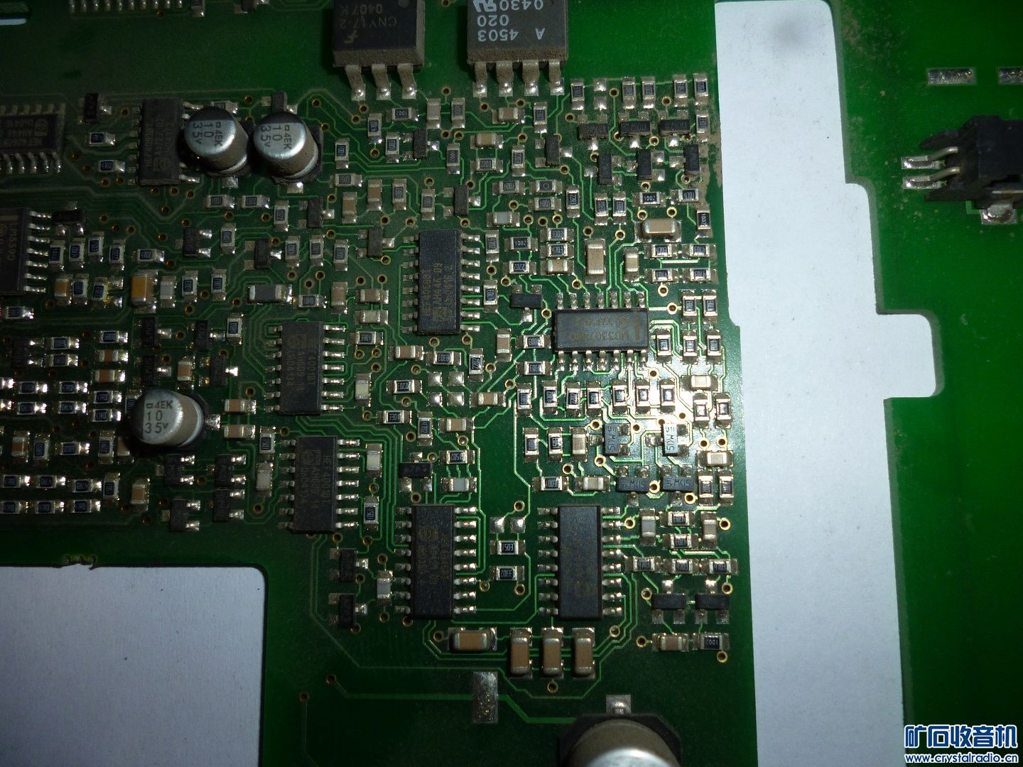

楼主: 靠妮蟆鸟
大家看看这个电源可以改成0-54V的可调电源吗
 楼主| 发表于 2019-2-26 17:22:24 | 显示全部楼层
上一个这个板的详细拍照。。。
 楼主| 发表于 2019-2-26 17:23:40 | 显示全部楼层
这样的电源有二个。。。。。。
 楼主| 发表于 2019-2-26 17:33:06 | 显示全部楼层
SUKUZI 发表于 2019-2-26 16:51
没资料不好改啊,没看见有光耦
这样电源有三个,前二天我已从光耦改了一下,已炸了一个。。。只剩二个了,不敢下手了。。。。。。1000逆变器带不起的,只能上市电。。。怕了。。。比响雷声音还大。。。。。。
发表于 2019-2-28 10:47:32 来自手机 | 显示全部楼层
这种要有资料才行,不是改光耦就可以的,
 楼主| 发表于 2019-3-2 22:20:15 | 显示全部楼层
ax3166 发表于 2019-2-28 10:47
这种要有资料才行,不是改光耦就可以的,
问题是找不到资料的。。。。。。

发表于 2019-3-3 12:06:14 | 显示全部楼层
更改跳线就能调压嘛

 楼主| 发表于 2019-3-13 06:57:02 | 显示全部楼层
通过测试电源只能调节在32V-54V。。。不能调节到0-54V。。。。。。
发表于 2019-3-16 07:00:13 来自手机 | 显示全部楼层
你要把低压保护去掉才能0调
