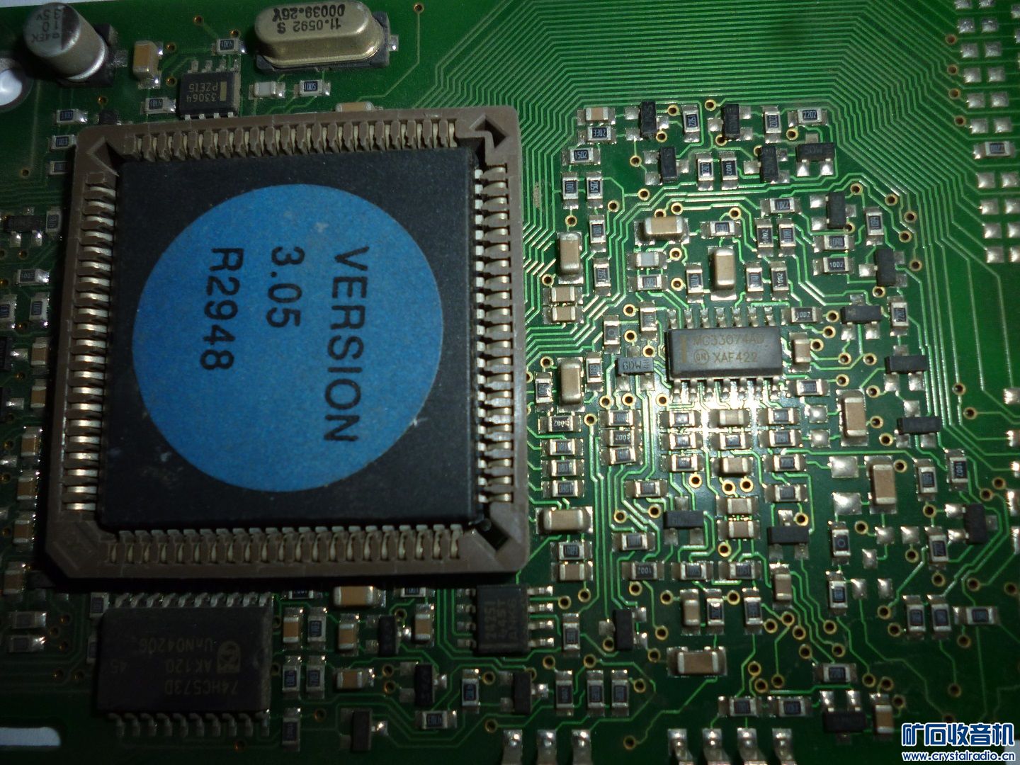

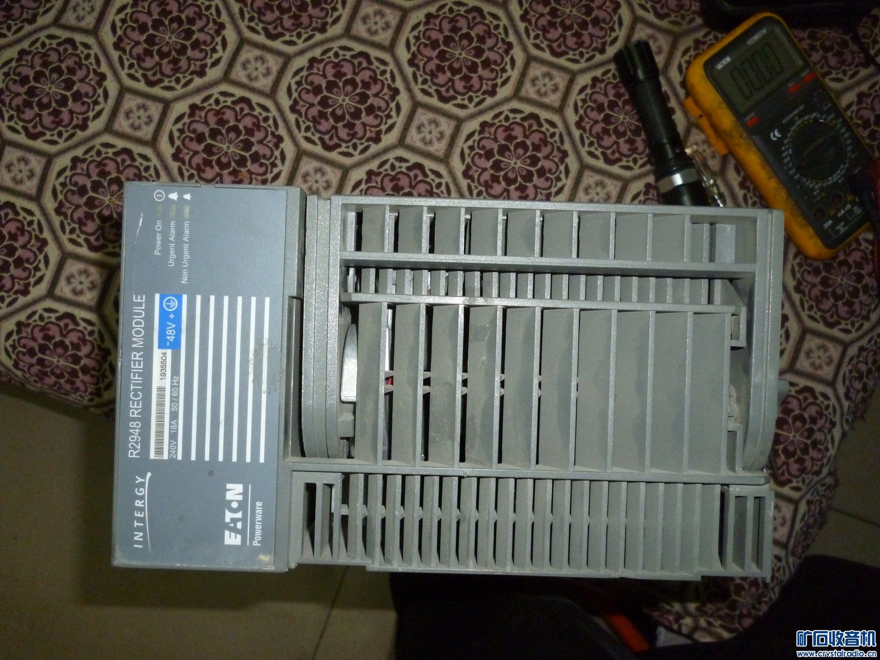

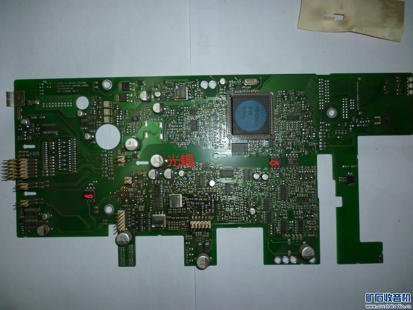

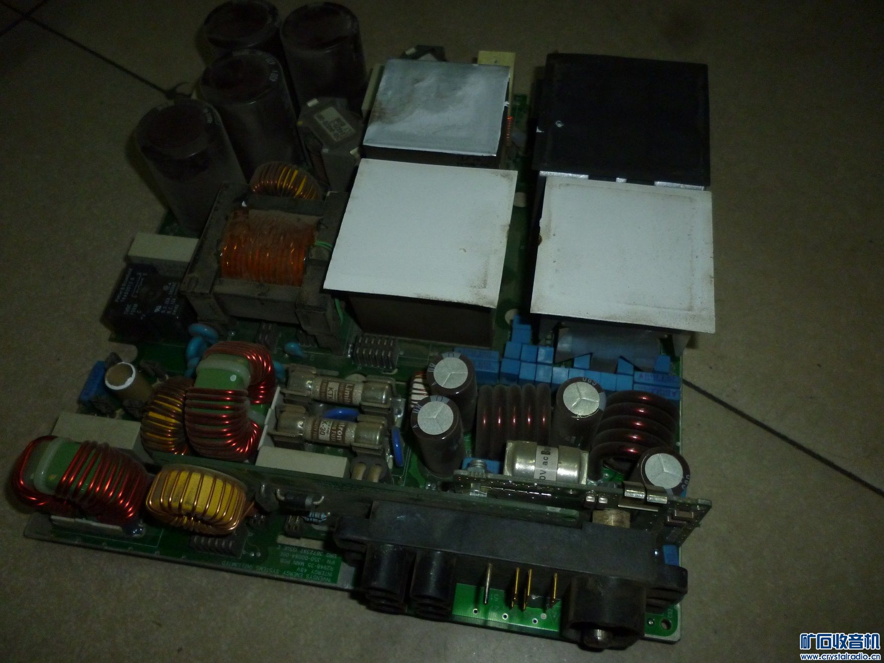

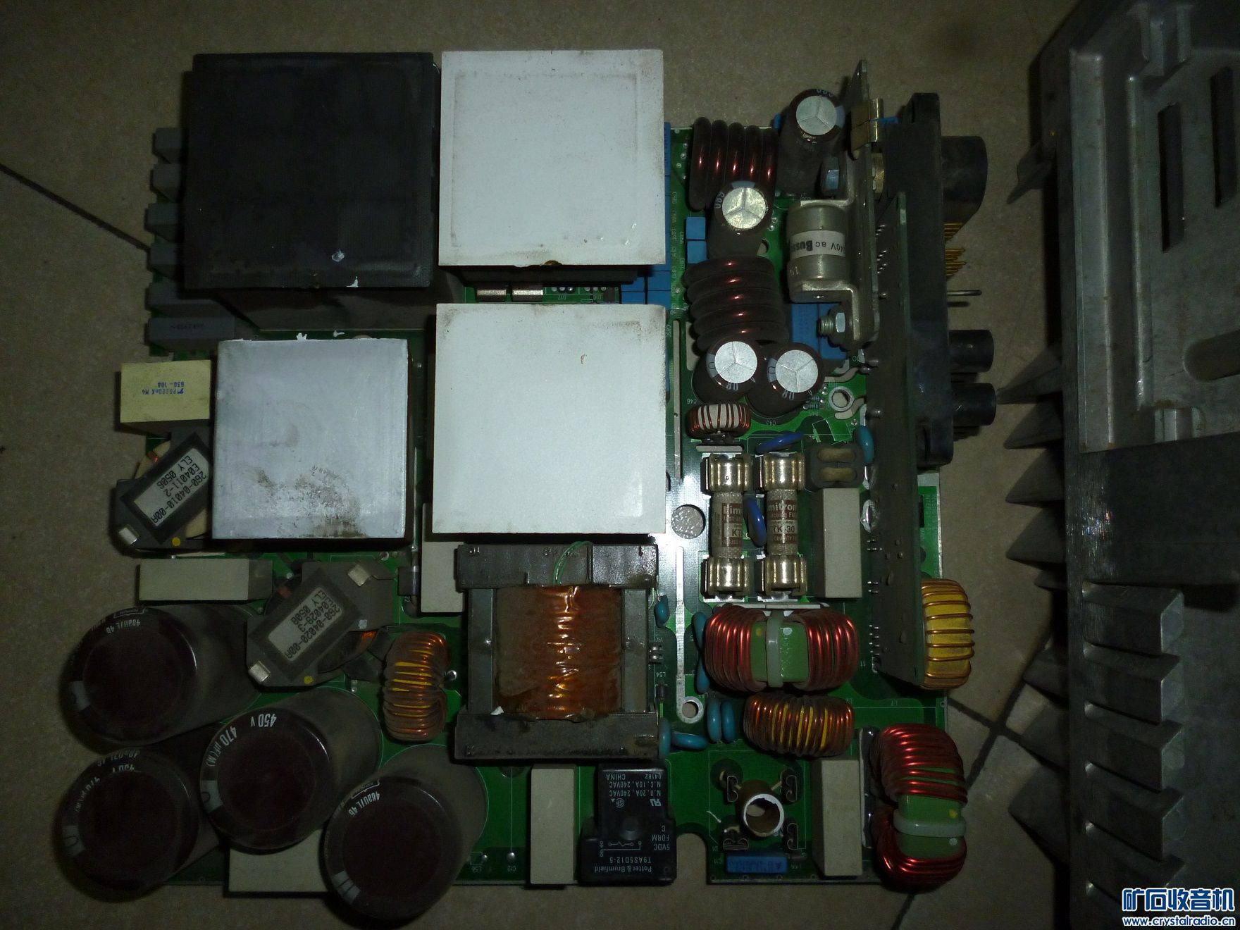

这个48V电源实测是54V电源可以改成可调0-54V的电源吗?如果能改,需要怎么改?上图
 楼主| 发表于 2019-3-13 06:57:02 | 显示全部楼层
通过测试电源只能调节在32V-54V。。。不能调节到0-54V。。。。。。
 楼主| 发表于 2019-2-12 11:14:36 | 显示全部楼层
这个电源净重10公斤多,输出电流100A,如果能改成是一个大功率的直流电源。
发表于 2019-2-12 11:34:25 | 显示全部楼层
能改是肯定的,但是难度很大。
发表于 2019-2-12 12:12:13 | 显示全部楼层
什么地方能用到这么大的电流?给电瓶充电1-20A也紧够了。实验电源通常不超过10A。这电源是交换机上用的,家用实验电源可以另接1-20A的降压型可调电路。淘宝上很多。就是浪费了功率。很不划算。
发表于 2019-2-12 12:37:55 | 显示全部楼层
改电源自身不好办,弄不好烧机。不如再加个可调串联开关模块。

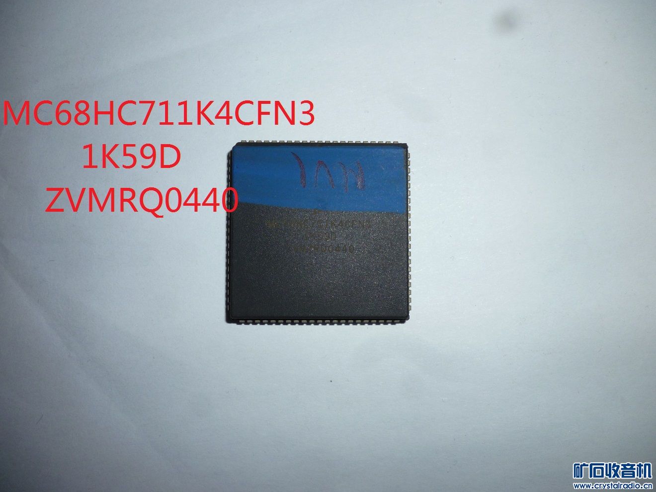

发表于 2019-2-25 17:13:01 来自手机 | 显示全部楼层
先找到主控ic再查资料下手改,这种搞不好会炸鸡
 楼主| 发表于 2019-2-26 08:28:41 | 显示全部楼层
这么个芯片,无从人手。。。。。。

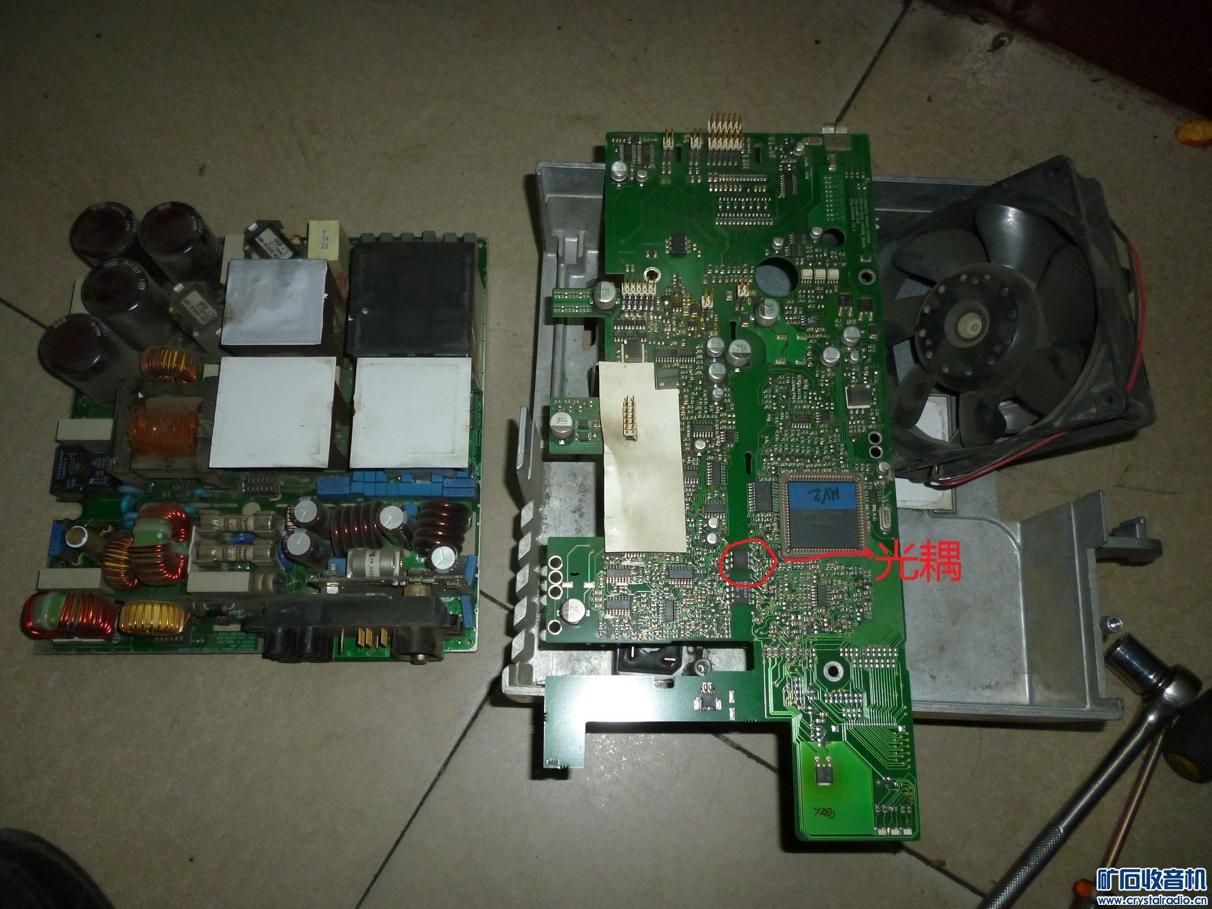

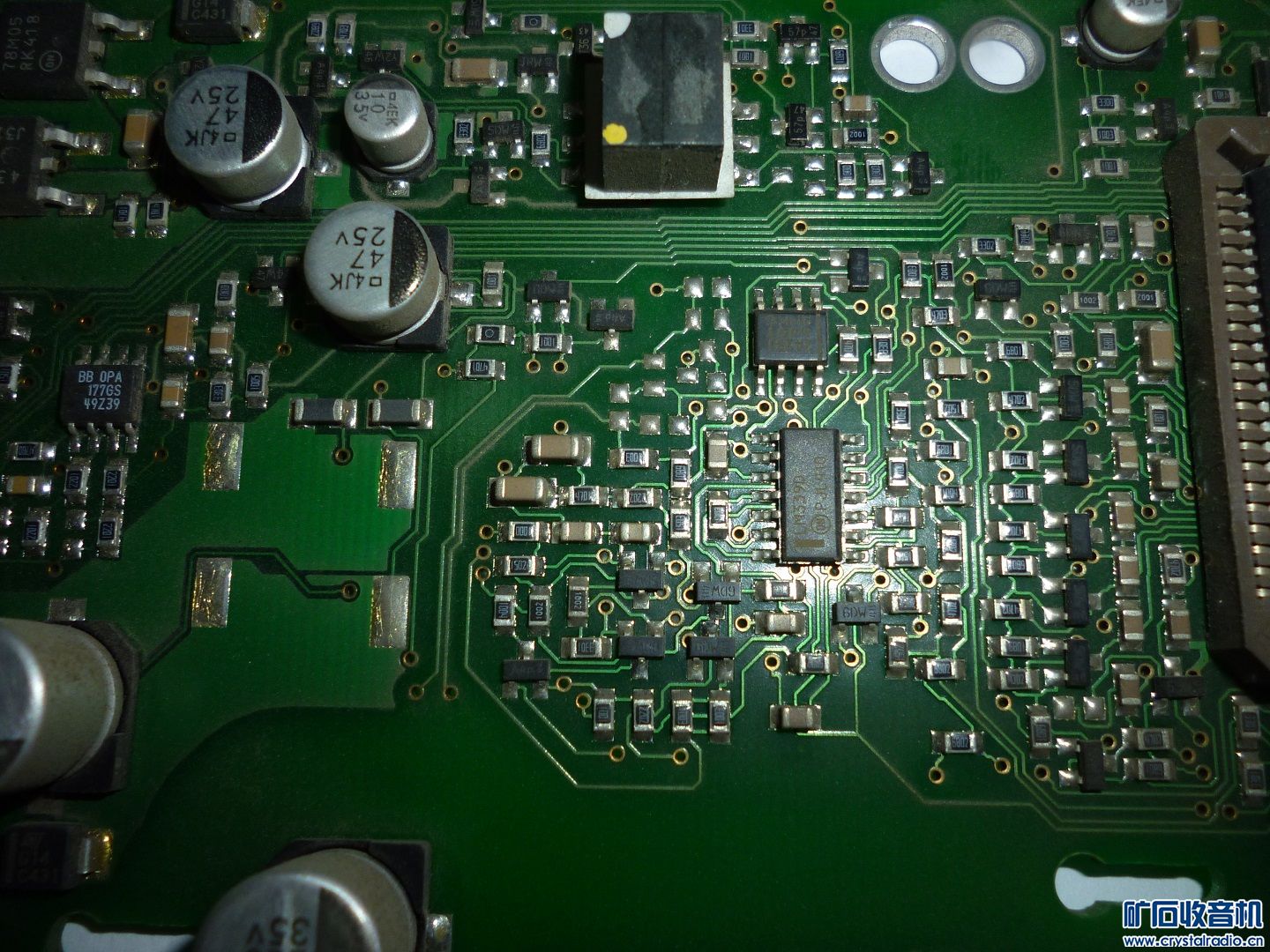

发表于 2019-2-26 16:51:07 | 显示全部楼层
没资料不好改啊,没看见有光耦
 楼主| 发表于 2019-2-26 17:00:51 | 显示全部楼层
SUKUZI 发表于 2019-2-26 16:51
没资料不好改啊,没看见有光耦
有光耦的,,,,,,

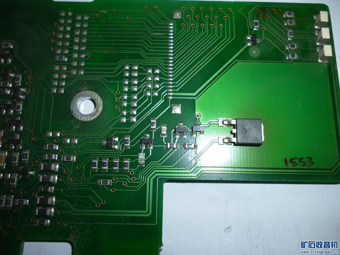

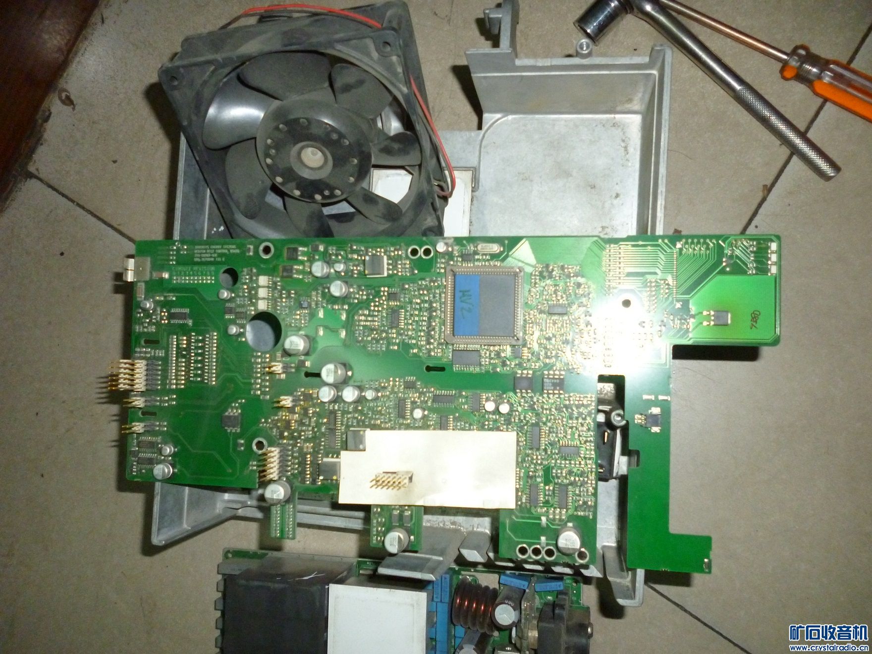

发表于 2019-2-26 17:09:54 | 显示全部楼层
靠妮蟆鸟 发表于 2019-2-26 17:00
有光耦的,,,,,,
把光耦这边的电路描绘出来就可以调压了
 楼主| 发表于 2019-2-26 17:20:05 | 显示全部楼层
没资料不好改啊,没看见有光耦
上一个这个板的详细拍照。。。
