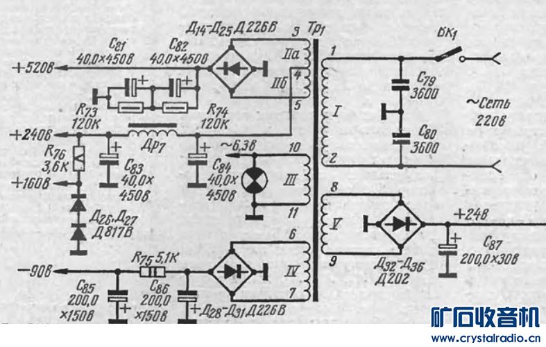

求56短波一级收信机电源线路图
发表于 2023-5-14 21:40:15 | 显示全部楼层
从电路图上看,电源就是两路,一路是灯丝电压,应该是6。3VAC的,另一组就是240VDC的了,可以用维修电源直接调到6。3V给灯丝供电,看电流是多少,再加一点余量,高压供电240V的电流也可以这样测量一下,不过240V的维修电源可能不太好找,可以用一个隔离变压器整流滤波后供电,测量电流再加一点余量。估计在200-300W左右吧
发表于 2023-5-15 19:27:33 | 显示全部楼层
56短波一级收信机电源线路图

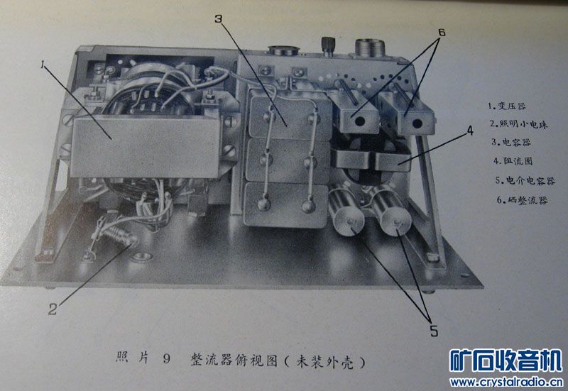

XS-D12用的是磁饱和电源,56用的是晶体电源,后来发现56有的也用磁饱和电源,不知道56是XS-D12的简化版本还是增强版本?
下面的图片是56电源.
发表于 2023-5-16 18:09:52 | 显示全部楼层
苏联在“二战”时期设计制造的高级电子管收信机(КРОТ,克劳特)。还有说苏机是改进的德机或美机。
1956年,我国利用苏联提供的元件和图纸,“试制” 克劳特收信机成功,命名为“56式一级收信机”。19#楼本人提供的电源图应当是苏联机的。

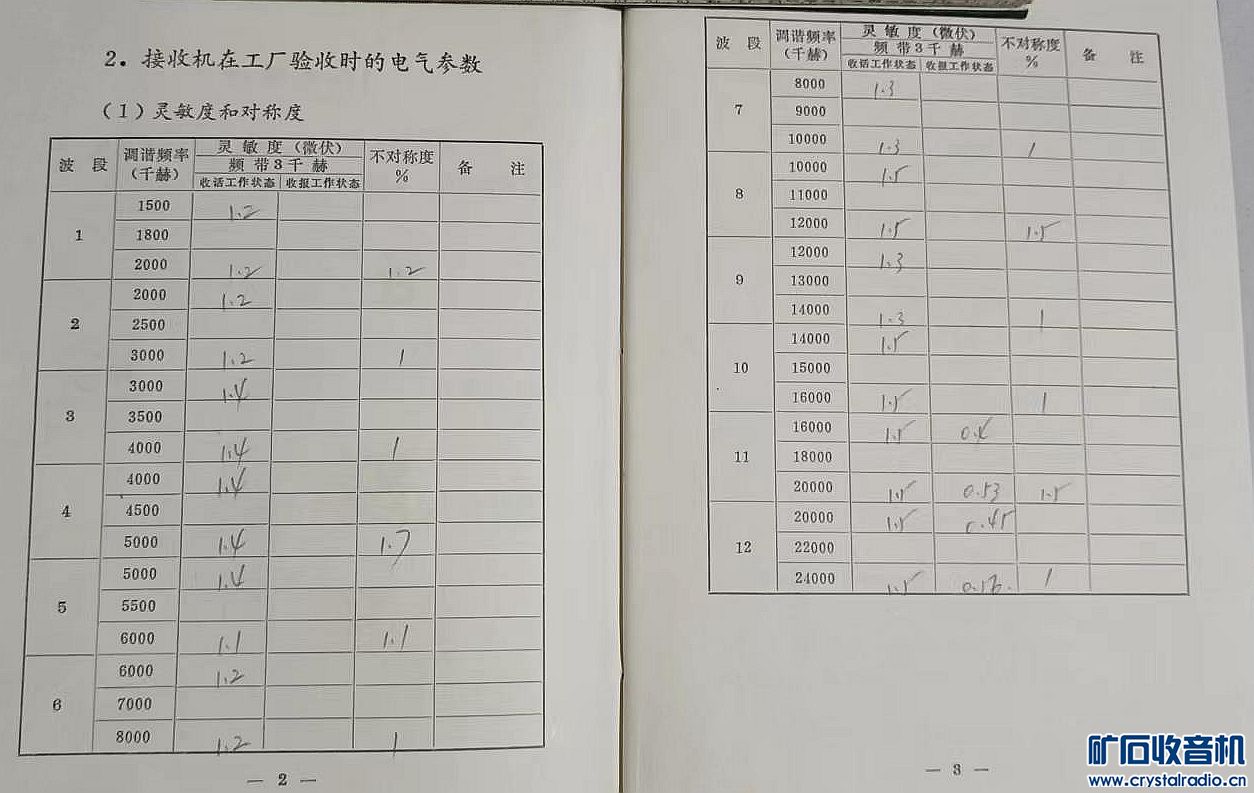

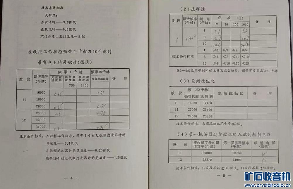

发表于 2023-5-16 19:13:21 | 显示全部楼层
hgb 发表于 2023-5-15 22:59
222设计要求是等幅报小于等于1.5微伏,但我见到的履历书上实测灵敏度6MHZ以下都在0.2微伏以下,最小的0.11 ...
56.D12.克劳特我都有.从D12的资料上拍了两图.老眼昏花.拍的不清晰

发表于 2023-5-16 21:46:04 | 显示全部楼层
很好的资料,网上找了好久都找不到的资料,学习了,谢谢!

发表于 2023-5-16 21:58:31 | 显示全部楼层
从此图参数看,56机和222-1机的实际接收灵敏度差不多,只是频率显示系统高档不少,但这机实在太笨重了,如果从玩玩短波收音来说,可能222-1还更好用一点。
