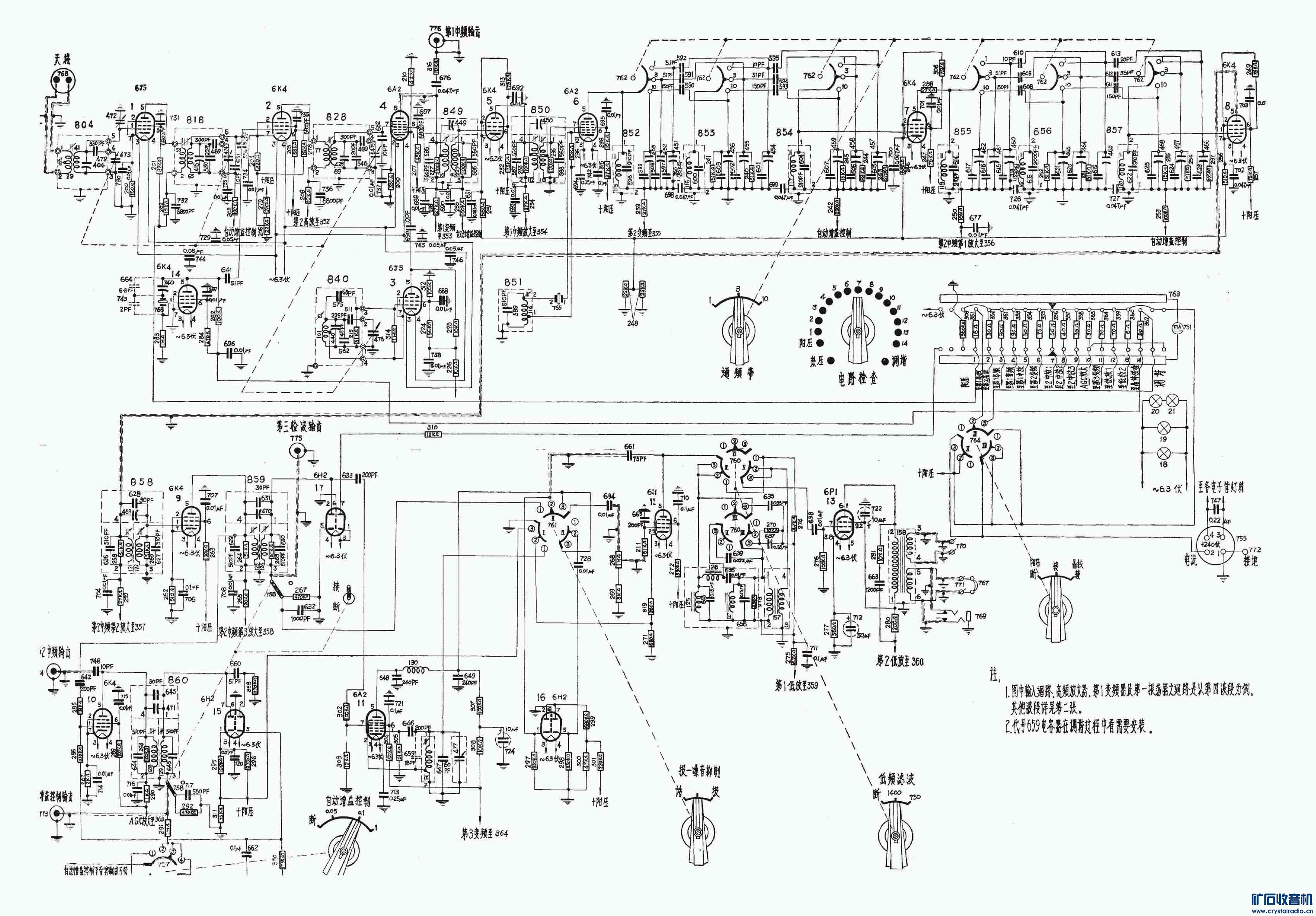

求56短波一级收信机电源线路图谢谢

发表于 2019-2-11 23:52:24 | 显示全部楼层
岳铁 发表于 2019-2-11 23:20
求56短波一级收信机电源线路图谢谢
56短波一级收信机电路图
发表于 2019-2-12 09:11:52 | 显示全部楼层
这个电源很简单,一组灯丝一个高压就是高压数值的问题。

bjadsl 发表于 2019-2-12 13:04
图来了,你确认你能行?
新年好!非常感谢
图来了,你确认你能行?
请问电源输出240v最大需要多少电流阳级?,灯丝电流用6A的输出小吗?谢谢
发表于 2019-3-9 13:57:02 | 显示全部楼层
 楼主| 发表于 2019-3-14 12:39:12 | 显示全部楼层
bjadsl 发表于 2019-3-9 13:57
阳极有0.2A足富裕,灯丝2-3A足富裕,老式机用的磁饱和多抽头调压,现代电压稳定不需调了
谢谢!这机器用了17个电子管.4个指示灯2-3A灯丝电流觉得小了,还没有查过各个电子管的灯丝电流。下来鼓捣个电源,试试这机器状况在通报上来.谢谢!

bjadsl 发表于 2019-3-14 13:10
你把17个管的灯丝电流相加,3A是富裕的,变压器不会过热
我也想 DIY一个 接收机的电源!有没有电路图
发表于 2019-12-18 22:42:06 | 显示全部楼层
17个管子 3A? 估计得2个3A 。这个电源用开关电源先试试就知道功率了。
