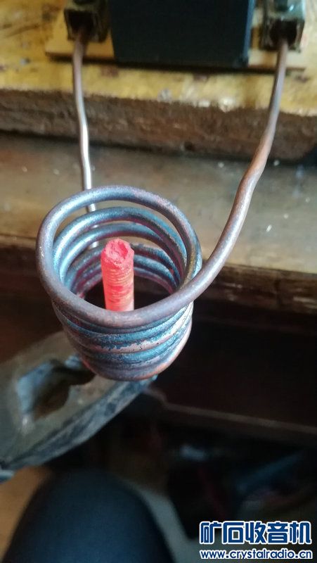

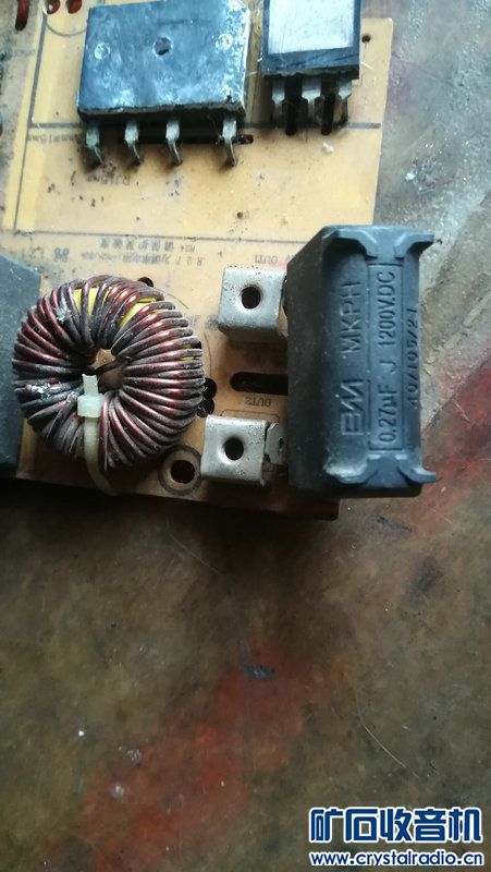

ZVS感应加热网上找的资料,感觉最实用的是数码之家焊接修复t12烙铁,他是加热融化磷铜焊条,温度只要750度左右,我不需要修复T12烙铁头,我要把6MM的批头焊接到5MM批头上,把5MM批头改成6MM通用的批头,这个需要融化黄铜黄铜,需要1200度左右。电路直接用网上的,元件选择通过试验调整。主要零件从废电磁炉主板上拆,经过多次试验黄铜焊条成功融化了,焊接圆满成功。

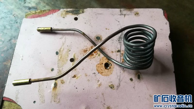

1.电源12V-18V,空载1.6A,加热线圈线径2.5MM,线圈直径2.5CM,5圈,加热5MM直径螺栓,最高功率10A,150W左右。可以融化磷铜焊条。
2.电源25V-35V , 空载4.6A,加热线圈线径2.5MM,线圈直径2.5CM,7圈,加热8MM直径螺栓,最高功率13A,400W左右。可以融化黄铜焊条。

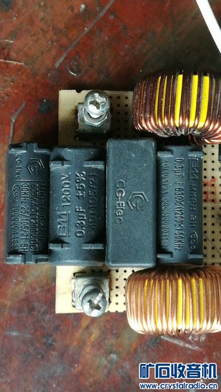

3.加热频率跟加热线圈圈数有关。增加谐振电容容量可以加大功率。

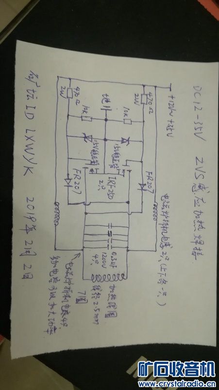

整机,电路图,测试的几个加热线圈,论坛ID

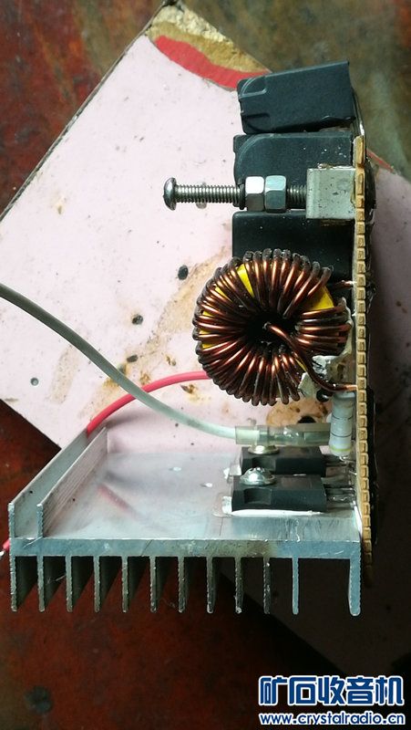

主要零件拆自旧电磁炉主板。
调整好的加热线圈,接头加了铜柱增加接触面积。

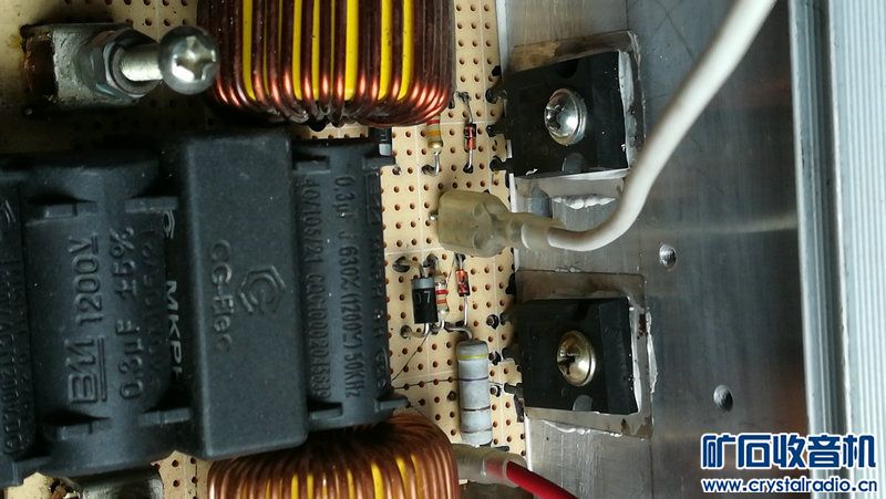

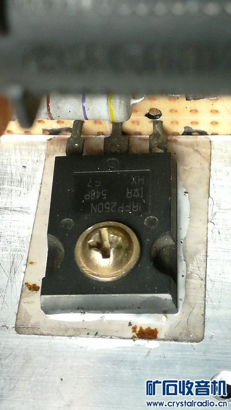

找到2只拆机IRF250
洞洞板搭的线路,
洞洞板小了,增加一个电容架空了。
旧电磁炉板上拆的接线端,里面加了铜片,用长螺栓为了散热。
加热5MM螺栓
黄铜焊条已经跟螺栓融化在一起了。

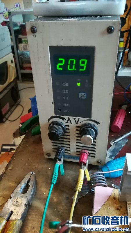

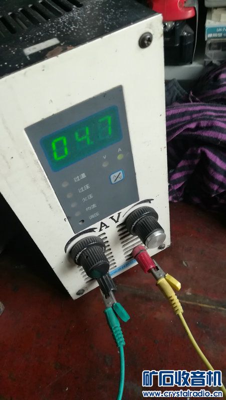

自己改的大功率可调电源。

30V时空载4.7A
30v时波形

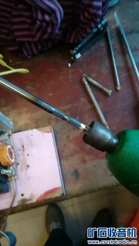

5MM批头焊接6MM批头成功。
试试
6MM批头弯成90度角,知道有什么用吗?
最后来个全家福。
感应加热线圈发热严重,只能短时间工作,如果长时间用要改水冷,以后需要再改现在临时用用够了。
补一张电路图
