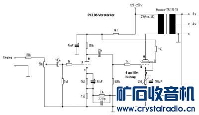

 楼主| 发表于 2019-2-6 23:56:02 来自手机 | 显示全部楼层
jupeter 发表于 2019-2-6 21:35
5极管接成三极管试试?声音效果应该有所提升。
在隔壁论坛找到这个图,改天试试看

 楼主| 发表于 2019-3-8 22:08:48 | 显示全部楼层
有机会也试试进口的PCL86管子
