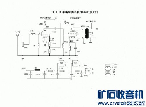

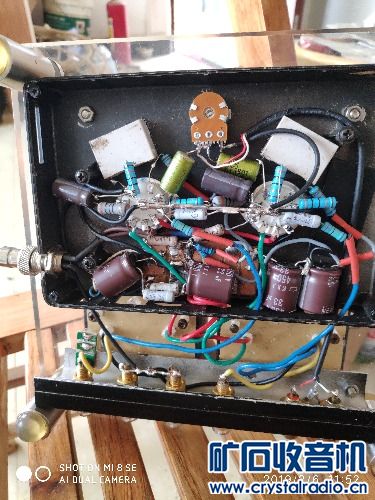

过年在公司值班,实在无聊就D了一台6F3。刚刚完成还没调试!先上图!!
发表于 2019-2-6 18:43:19 | 显示全部楼层
初二下午走亲戚回来没事,电脑前坐下琢磨了一下这个管子。个人感觉,除非是追求新奇的目的,用两个管子完成一个小单端的功能,且手里已经有这两支管子,否则没必要刻意买管子来玩。理由有两点。1、这只管子的5极管屏耗较小,只有7W,无论是标接还是三接,峰值最多出2W多点,连续功率也就1W多。出这点功率,你拿来推啥音箱?从性能上来说,比6P1的标准接法差得远了,比6P9P的三极接法功率也要低些。2、价格上,单只管子15元左右,两只要30元,这价格要买常用的管子组合,选择余地就大多了,而且可以多买一套备用管还有富余。3、从可靠性来看,无论是三极管还是五级管,坏一点即整个管子都要换。从体积上看,比一般三只管子所占的面积并小不了多少。像这种炒的火热的管子,有没有必要去抱薪向火?

很别致的小胆机,能上图看看吗?
 楼主| 发表于 2019-2-6 12:38:33 来自手机 | 显示全部楼层
渔翁音乐 发表于 2019-2-6 12:26
很别致的小胆机,能上图看看吗?
网上找的,第一次作。

6F3是为110度偏转角的黑白显像管场扫描而设计,其低频端性能还好,音频的高频段不够理想。这也是不够普遍的原因,玩玩还是不错的

6F3和6P12,是专门为电视机的设计行场输出级设计的,因为行场输出都是脉冲,所以这两个管子不太考虑线性放大(就象我们现在常见的V-MOS管),如果做无反馈的放大器,失真会很大。加了大环负反馈就会有很大改善。

谢谢各位高手的点评和建议。本次折腾6F3是基于无聊,所有元件都是以前玩剩下的旧件,没花什么钱!是拿来推我的4寸92 bt的小全频箱。声音不是我喜欢的!
发表于 2019-2-6 21:35:13 | 显示全部楼层
bw9922 发表于 2019-2-6 21:16
谢谢各位高手的点评和建议。本次折腾6F3是基于无聊,所有元件都是以前玩剩下的旧件,没花什么钱!是拿来推 ...
5极管接成三极管试试?声音效果应该有所提升。
