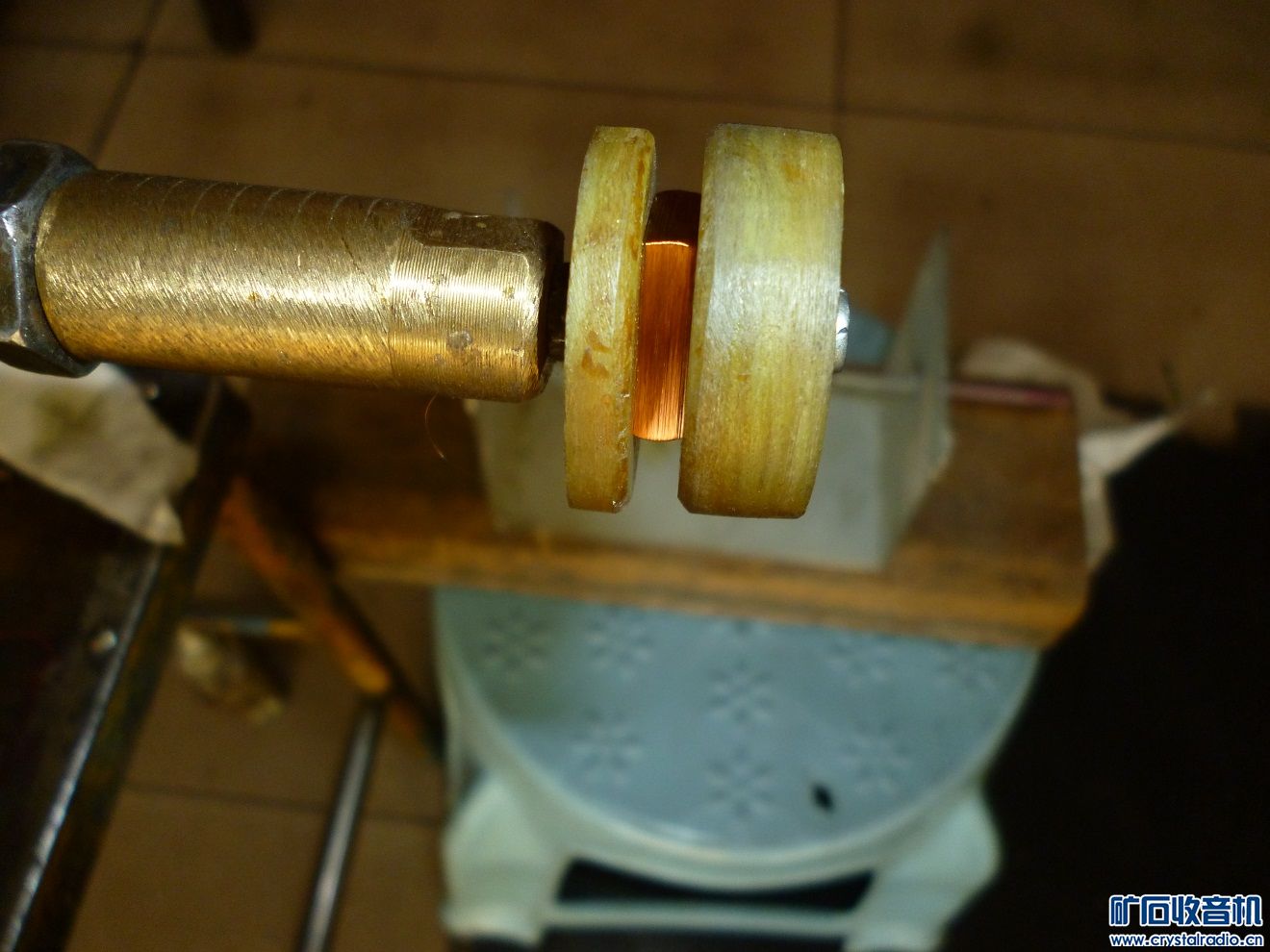

【参赛】绕制MF10万用表动圈
发表于 2019-2-3 16:44:11 | 显示全部楼层
事上无难事,只要眼神好, 还要肯登攀!看图楼主的动圈做得亚克西,只是似乎上的漆有点过,用的神马漆?没经稀释?
 楼主| 发表于 2019-2-3 17:28:36 | 显示全部楼层
云岭游侠 发表于 2019-2-3 16:44
事上无难事,只要眼神好, 还要肯登攀!看图楼主的动圈做得亚克西,只是似乎上的漆有点过,用的神马漆?没 ...
用的虫胶漆上了三遍。。。
发表于 2019-2-3 19:20:51 | 显示全部楼层
上虫胶漆前烘烤定形,掌握好浓度(还不能过浓),浸透,上漆一遍自然干透即可,上漆遍数多了漆都留在表面,第二遍就很少能浸入其内部的

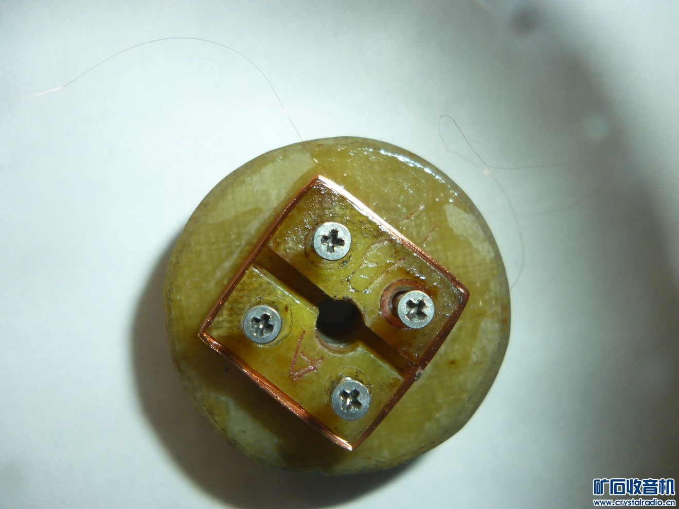

 楼主| 发表于 2019-2-5 15:59:27 | 显示全部楼层
今天现用的0.02mm漆包线绕制了一个MF10的动圈。
 楼主| 发表于 2019-2-5 16:02:42 | 显示全部楼层
再上一些绕制MF10动圈的图
发表于 2019-2-5 16:05:43 | 显示全部楼层
请教楼主:绕一个MF10表的动圈,大概需Φ0.02mm的漆包线多少米?
 楼主| 发表于 2019-2-5 17:40:29 | 显示全部楼层
MF10的动圈大约是2*(15+15.4)mm*1200匝=72.96米
