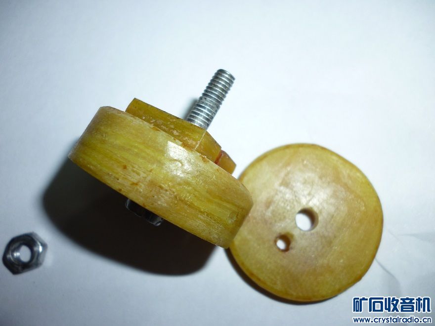

上一些制作的一些资料和动圈模具

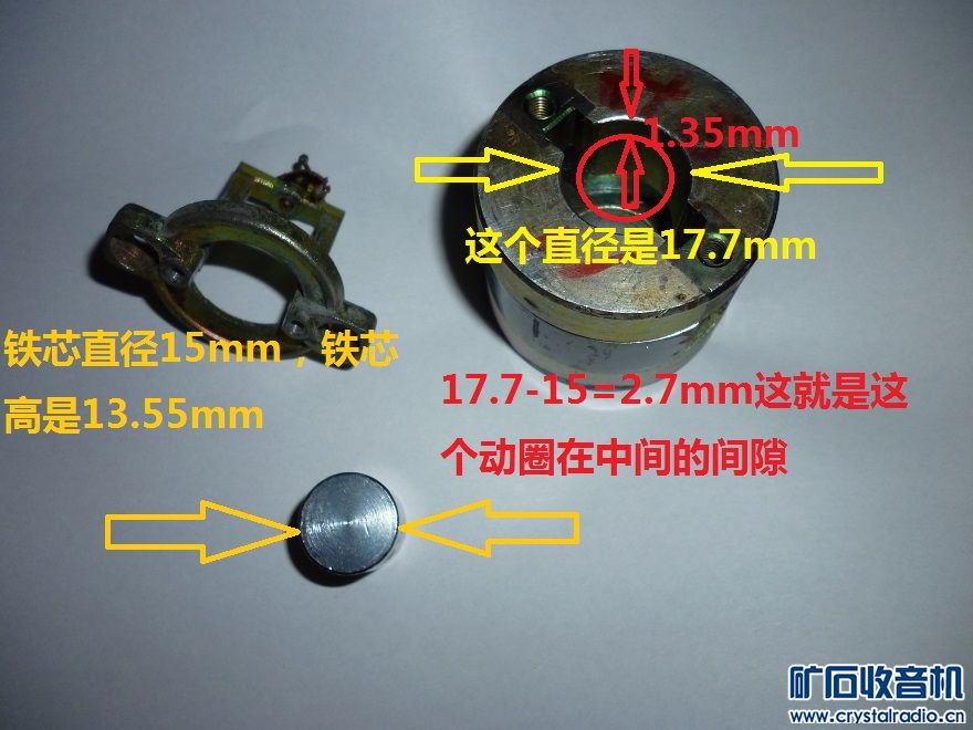

这个动圈以及铁芯的数据如图

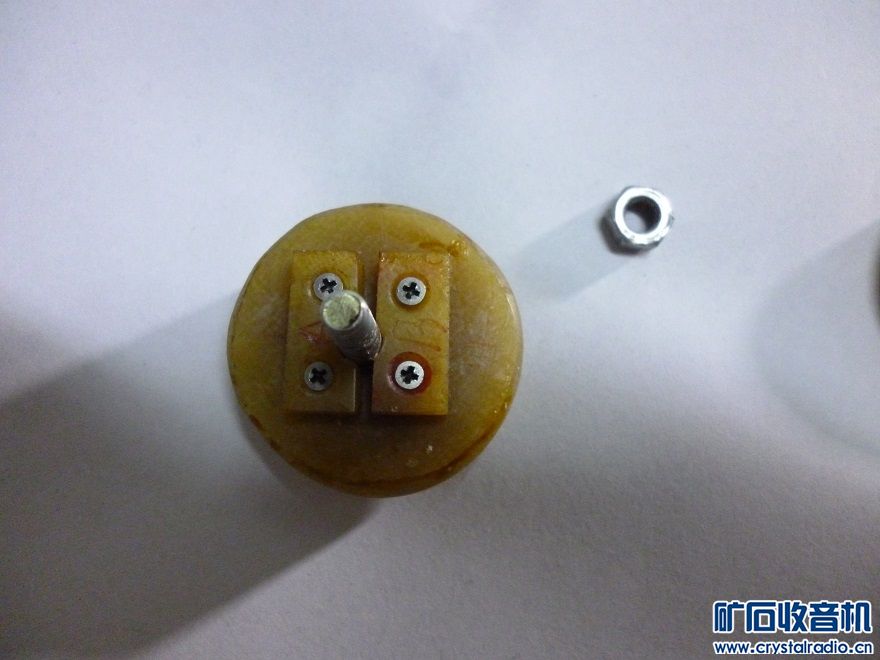

上一些制作的一些资料和动圈模具。模具是高密度环氧树脂的绝缘条制作的
补充内容 (2019-2-3 17:44):
MF10的动圈绕制尺寸是15mm*15.4mm厚是3mm

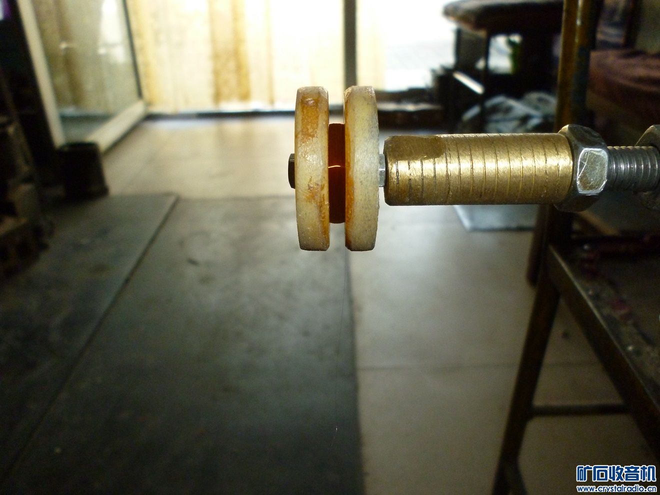

继续上绕制MF10的动圈,工具简陋。。。

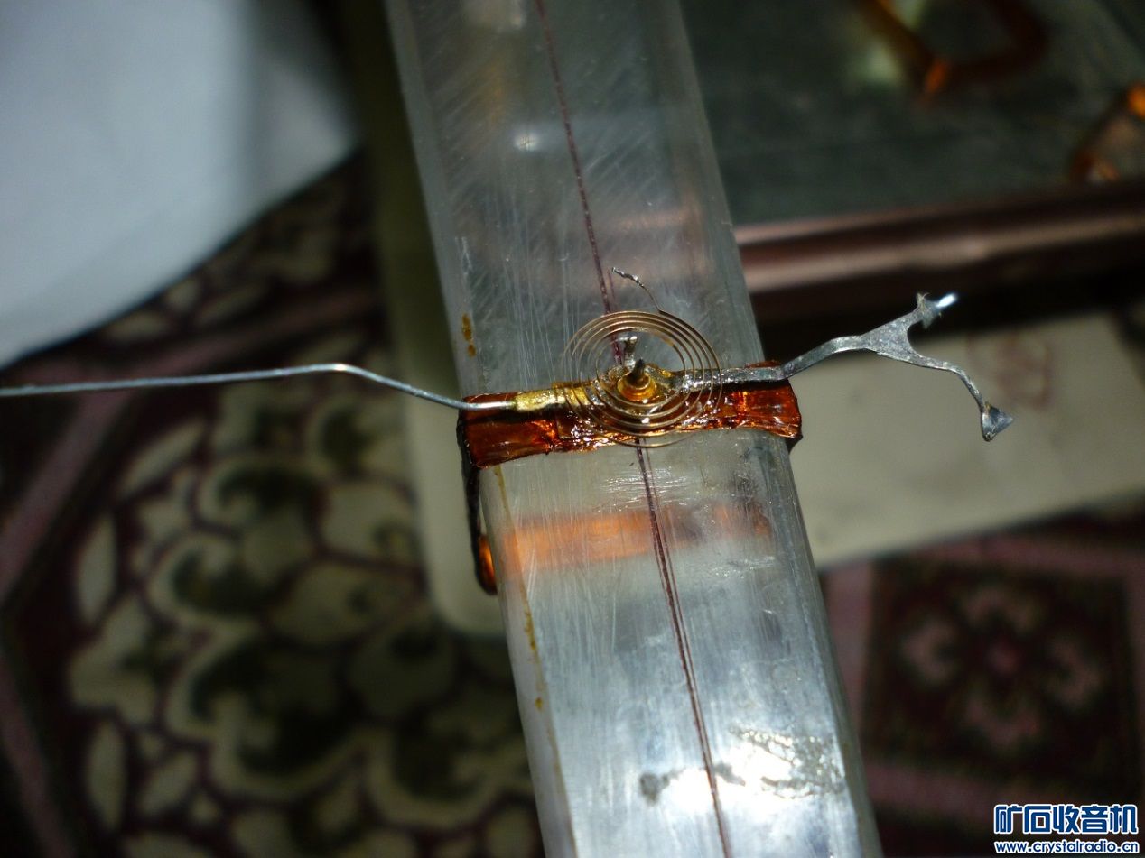

这是绕成的动圈

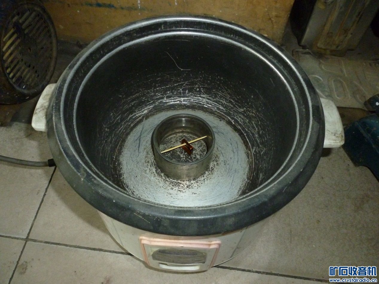

这是用电饭锅改制的烤锅

这是绕制完成粘指针以及游丝的图

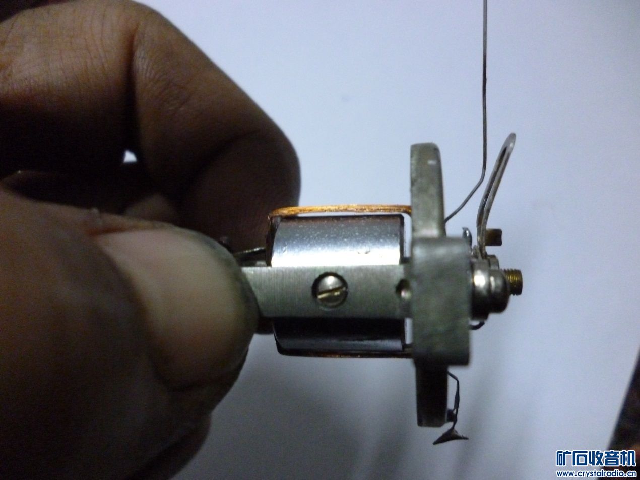

这是MF10的动圈间隙图

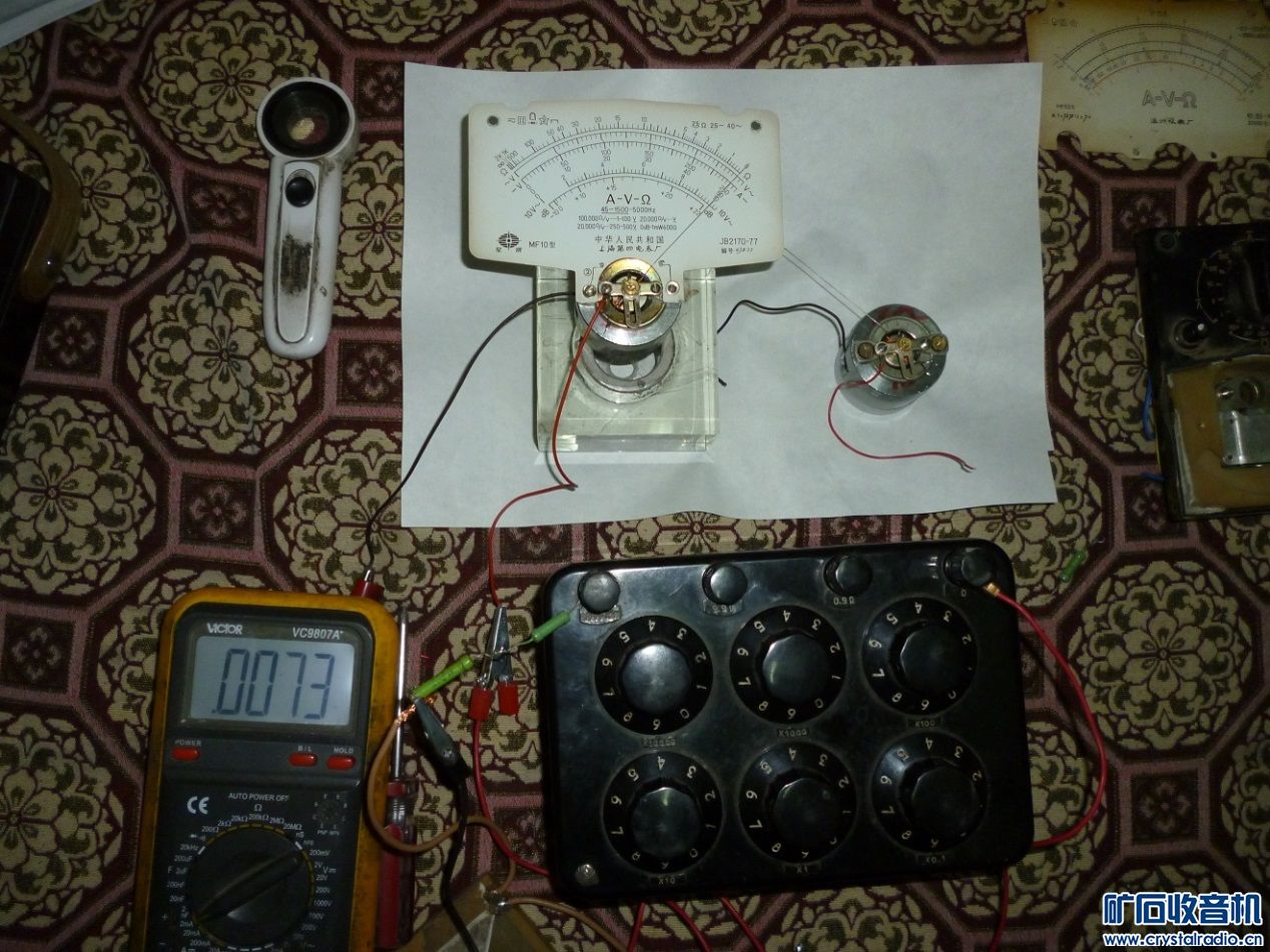

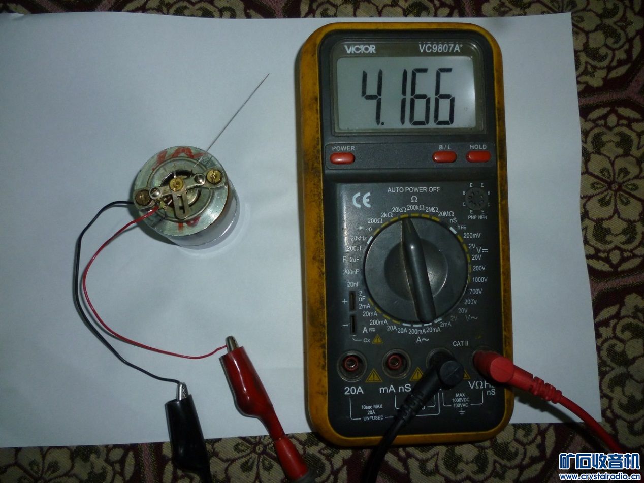

这是安装成功测试的样子

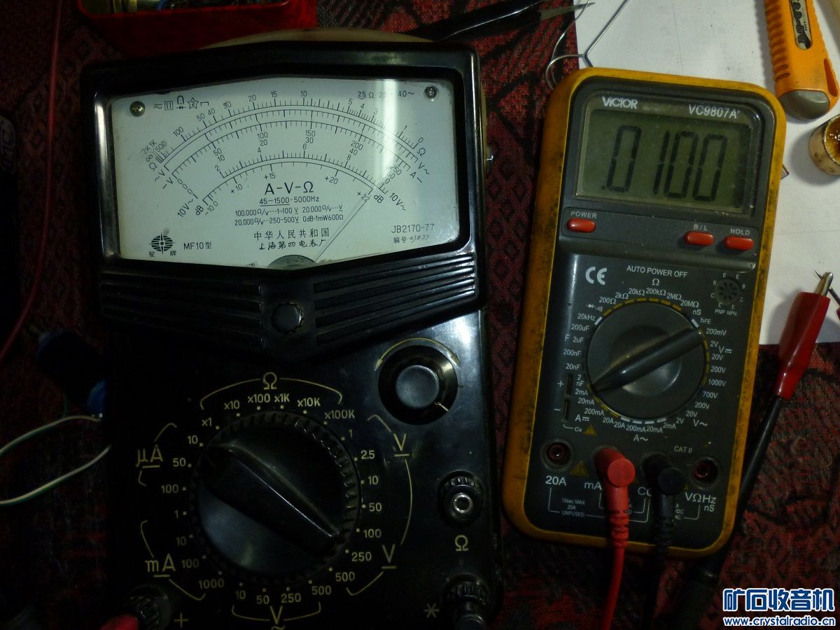

最后上安装在表头调效到10uA的样子图

好帖子,diy享受的是过程,我最喜欢的是用电饭锅改制的烤炉
