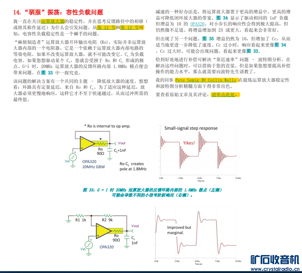

 楼主| 发表于 2019-2-1 20:28:23 | 显示全部楼层
闻太师 发表于 2019-2-1 18:47
你的电容用法我也说不好理论上行不行,我按你的接法试了一下,1uf的电容还是有轻微自激(看样子应该有效果 ...
嗯,谢谢大师啦,我看到的防自激的电容一般都是nf,pf级的,那篇文章截图已上传,里面有一节讲运放自激的。(图片发倒啦,不知怎么发大文件? )
