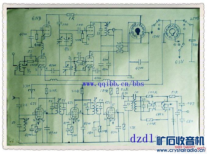

试做6n3调频高频头

高频头如果有心能做成PCB板 焊接 调试相对搭棚焊容易 缩短各个原件焊接引线减小分布电容灵敏度不会低 图片 ...
谢谢,新买的长拉杆天线到了,装上之后灵敏度高,清晰无杂音

说明高放部分没起作用,得重新布线及调试。
谢谢指导,继续研究中

电子管FM电路,比拼的是布局、工艺。

中频变压器初级在内次级在外这样叠在一起,是单调谐的吗,很多人两线圈都是离开一段距离的,这样好像只能放一个磁芯,好吗。

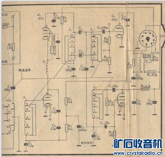

做的挺好。。提个建议。闲置了半个6N3,高放电路可以考虑用整个6N3采用阴地栅地电路,这也是“洋机”普遍采用的电路,电子管电视机高频头也是这种电路。其优点是具有和三极管相当的低杂波电平,却又有和五级管高放级相当的增益和工作稳定性。

做的挺好。。提个建议。闲置了半个6N3,高放电路可以考虑用整个6N3采用阴地栅地电路,这也是“洋 ...
老师您说的这个电路有图借鉴吗?

国外进口FM收音机有些应用,这里一个外牌收音机电路都没有下载。另外也没收集有关FM电路,只是下载了近期的几本书除掉香港的一本之外(没有高放)都是晶体管的,这样只能把仅有的他人电路图上传。
电视1-5频道48-92MHz。FM  87MHz~108MHz。增补1频道 112.25MHz——增补7频道 160.25MHz  6——12频道167——223MHz。接收都是调频波原理是相同的。

发表于 2019-2-10 19:47:26 | 显示全部楼层
于海旺 发表于 2019-2-10 07:57
国外进口FM收音机有些应用,这里一个外牌收音机电路都没有下载。另外也没收集有关FM电路,只是下载了近期 ...
年前听一位老师说把6N3用到250v高压,今天看到了图纸
