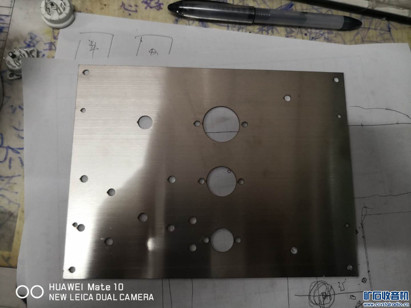

自从06年在废品站手机了一台飞跃150扩音机,有了想做电子管功放的想法,便结识了矿坛,学到了很多知识,终于完成 手台807功放
807单端
后来发现胆调频的帖子就认真研读,于是有了 想做一台胆调频的冲动,这一冲动就是两年,因为时间加上个人比较懒所以一直搁置,今年的生意不好,时间上就比较富裕了,利用腊月的功夫 再次拜读各位大咖的高频头帖子,特别是陈老师,在陈老师的帖子里学到了很多无线电的知识。

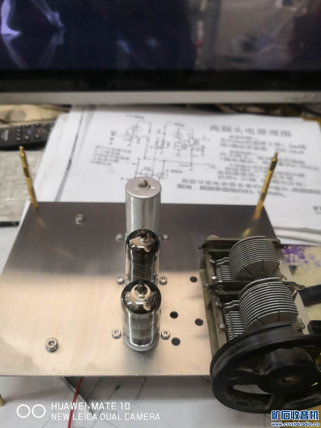

于是制定了两个方案,一个6N1加6A2的方案 ,因为手里有这几个管子,咨询了各位前辈,推荐了第二套方案,6N3不调谐高放加混频,半个6N3本振见图
特别借鉴了 不知道啊 老师第8届参赛作品,拜读N次细细体味认真研读解惑各个自己内心的疑问
上图先

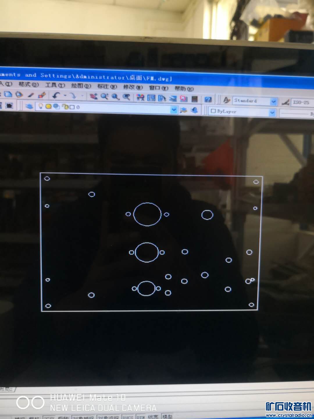

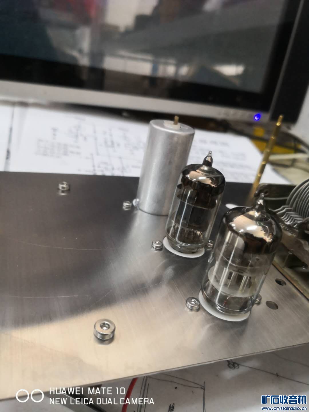

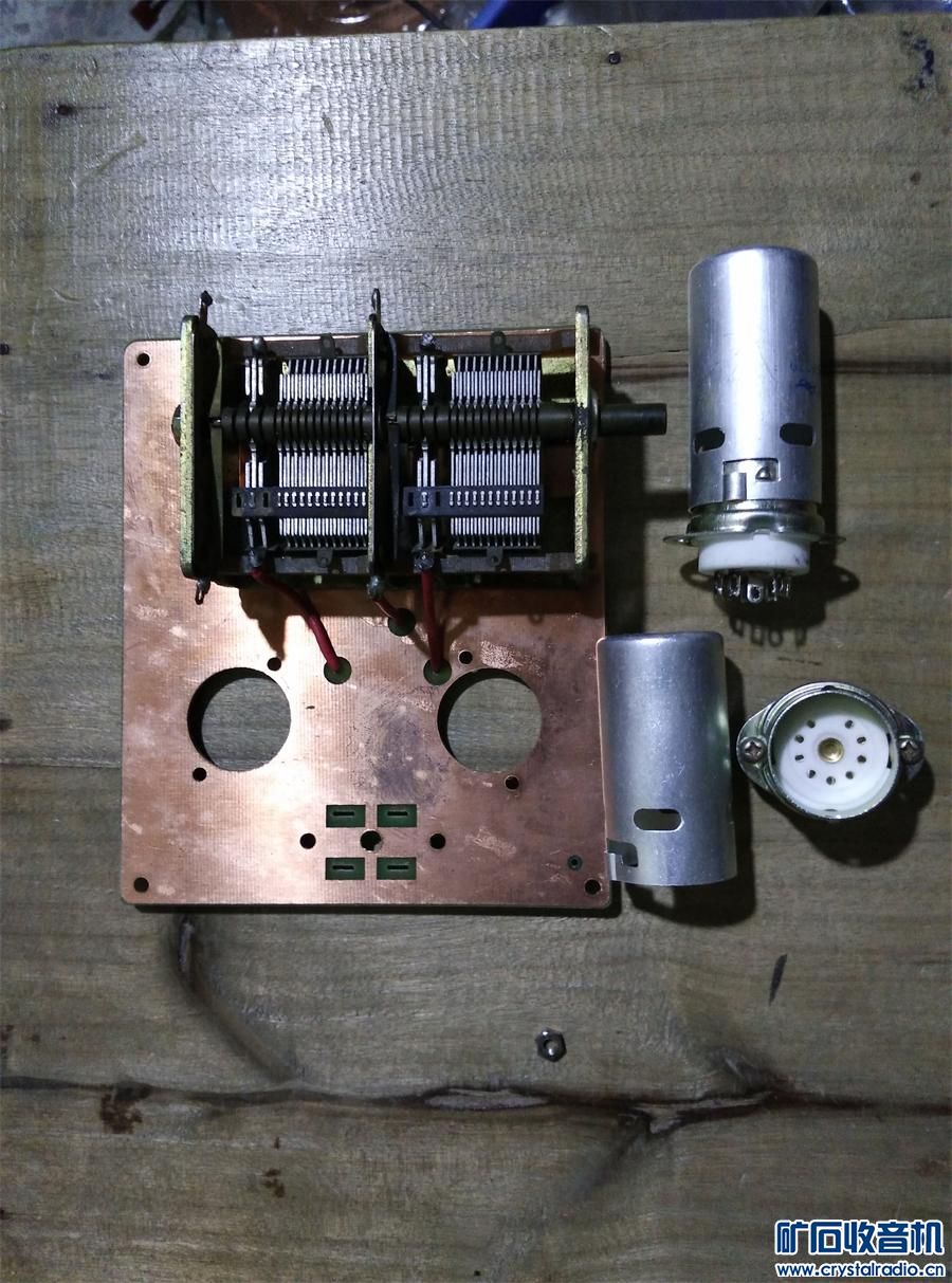

下料,304不锈钢
后来重新加工了一块小7脚改9脚座

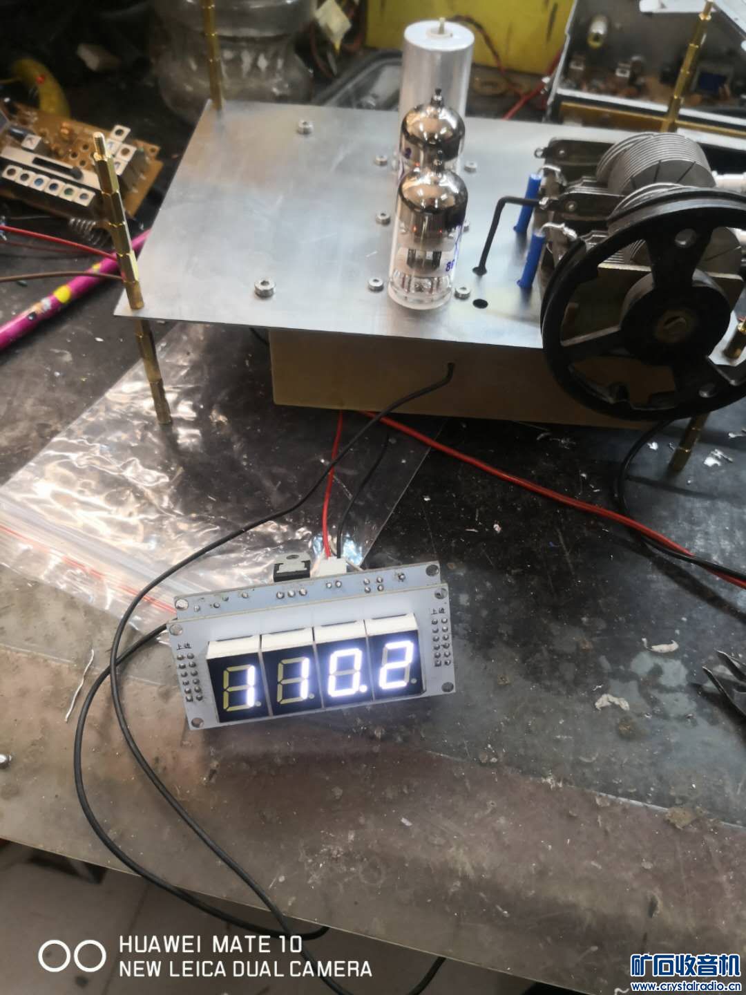

本振覆盖76到108,接上混频能收到不少台,用的车机的中放 ,本地效果非常好,中央台灵敏度差点,可能没有天线的原因

发表于 2019-1-29 10:58:44 | 显示全部楼层
本振覆盖76到108,接上混频能收到不少台,用的车机的中放 ,本地效果非常好----------你这个接的车机的中放电路,具体是怎么接的,能给个详细的图示不,这个不考虑阻抗问题?也想这样试下手头的收音板,利用上面的中放电路,高频头用电子管的。

本振覆盖76到108,接上混频能收到不少台,用的车机的中放 ,本地效果非常好----------你这个接的车机的中放 ...
中频输出直接接车机中频输入,简单的办法把车机高频头拆掉,有定义直接接上就行

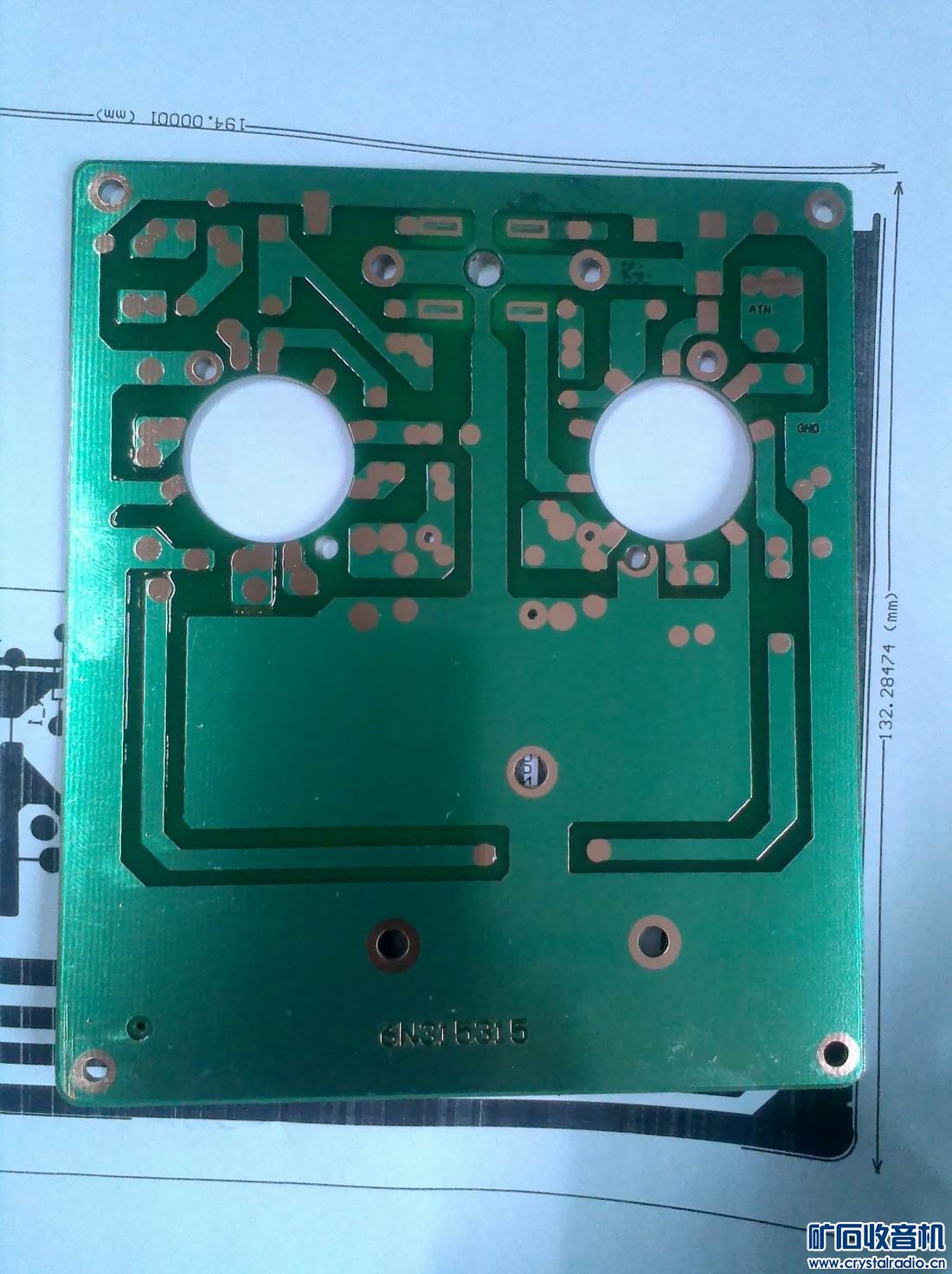

发表于 2019-1-29 21:08:16 | 显示全部楼层
高频头如果有心能做成PCB板 焊接 调试相对搭棚焊容易 缩短各个原件焊接引线减小分布电容灵敏度不会低 图片里是矿坛朋友6N3高频头的PCB板 可以借鉴的看看
