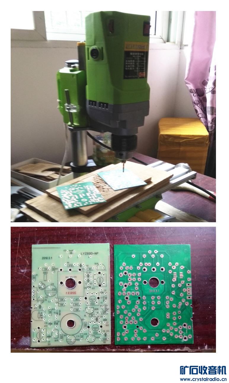

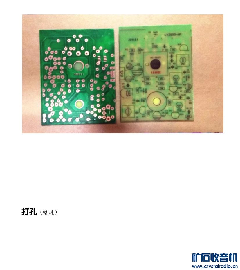

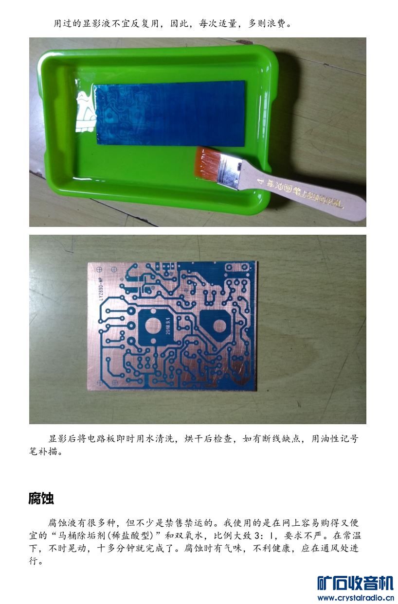

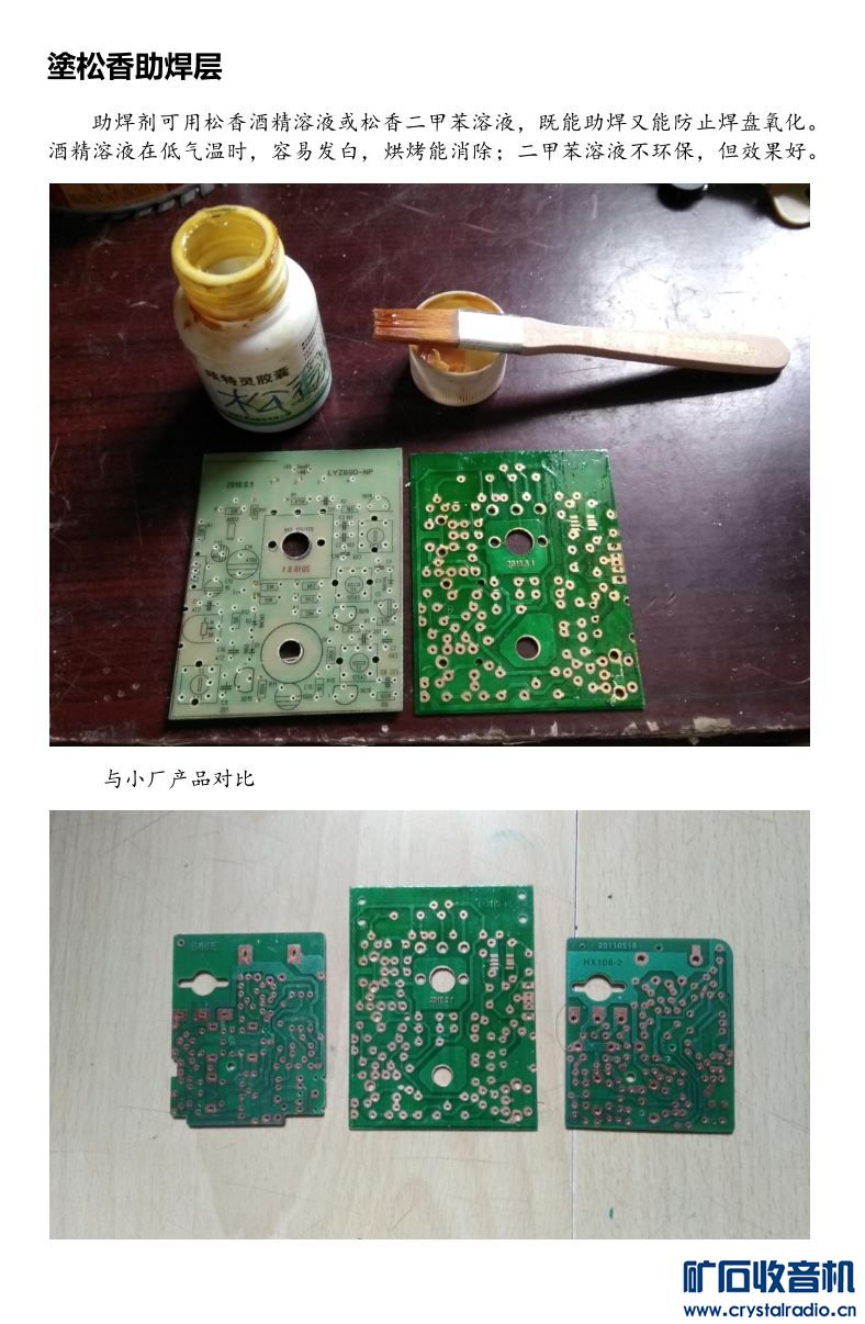

发表于 2019-2-27 16:22:12 | 显示全部楼层
aaa555000 发表于 2019-2-27 13:21
阻焊油有两种:
光固化与热固化,光固化型加热不易干,固化和曝光一次性完成,但贴感光菲林片和曝光难掌握 ...
谢谢 ! 过年变懒了!等没事在做试试!感谢前辈指点!    我回去在看看我买的到底是哪种阻焊油!
发表于 2019-2-27 20:45:52 | 显示全部楼层
aaa555000 发表于 2019-2-27 12:48
您这种阻焊绿油,是修补阻焊缺失用的光固化型,加热不易干,太阳自然光曝晒即可,作焊盘很难掌握。
我用 ...

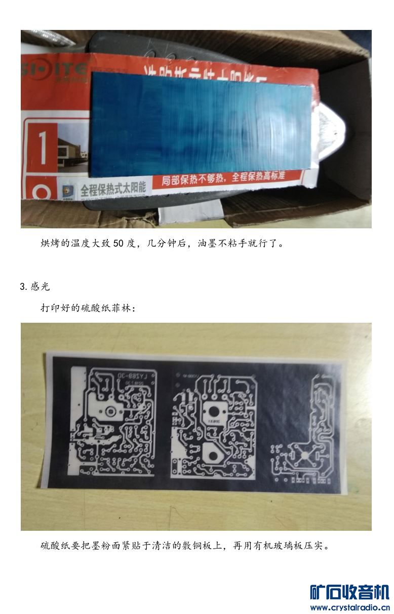

感谢前辈指教!今天做了10来组试验,蓝油基本弄清楚了,绿油阻焊还差点,但发现成功与否主要有两个方面:一是要基本保证绿油和固化剂的配合比为3:1,二是要有合适的曝光时间,曝光时间一长就难以显影了。我的绿油及固化剂也是在您说的淘宝那家买的,请问先生如何保证绿油和固化剂的配合比为3:1,是如何操作的?是把固化剂一次性全放到绿油里吗(白盒中固化剂全部倒进黑盒绿油中,这样可以保证配合比)?还是用一点就拌一点,这样由于用量少不好计量。
附试验结果:
发表于 2019-2-27 21:14:18 | 显示全部楼层
aaa555000 发表于 2019-2-27 21:05
绿油和固化剂的比例3:1,并不要求十分严格。固化剂少了热固化慢,多了膜脆附着力差,易脱落。考虑到时效 ...
感谢您耐心指点,明天我继续试验。

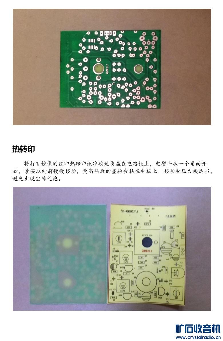

 楼主| 发表于 2025-3-1 18:32:06 | 显示全部楼层
天天笑1956 发表于 2025-3-1 11:34
啥也没看见啦。删了?现如今做个板子都这么专业了。
您好!
这帖的首楼被删于何时,我也不清楚。只能判断为某版主的误操作,因为至今还未收到该帖文的任何违规消息,更无抄袭他人或雷同之处。这类情况,在矿场也时有发生,不少的矿友都向管理层申诉过。我也曾被删除过全部帖文和在别人帖中的回复,经申诉,也劳烦了坛主及求知趄版,海底捞针地恢复了大部分主题帖。真心感谢管理层烦琐的恢复工作!
因电脑长年开机运行,每日都在12小时以上,我的电脑坏了两个M2型固态硬盘和几个机械硬盘,每次都损失大量的资料。
幸喜这帖在当年学习制作电子文档时,有文档传给了几位玩友,更幸喜还有能联系上的玩友,才有机会使这帖重见天日。感谢两位回传电子文档的玩友!
当年学做的PDF文档很粗糙,内容也有所不足,但现在也没有精力和时间来重制,就让它保持当年的模样,见证自己的学习过程。
这10个压缩分卷要全部下载于同一文件夹中,点任意分卷才能解压缩。
