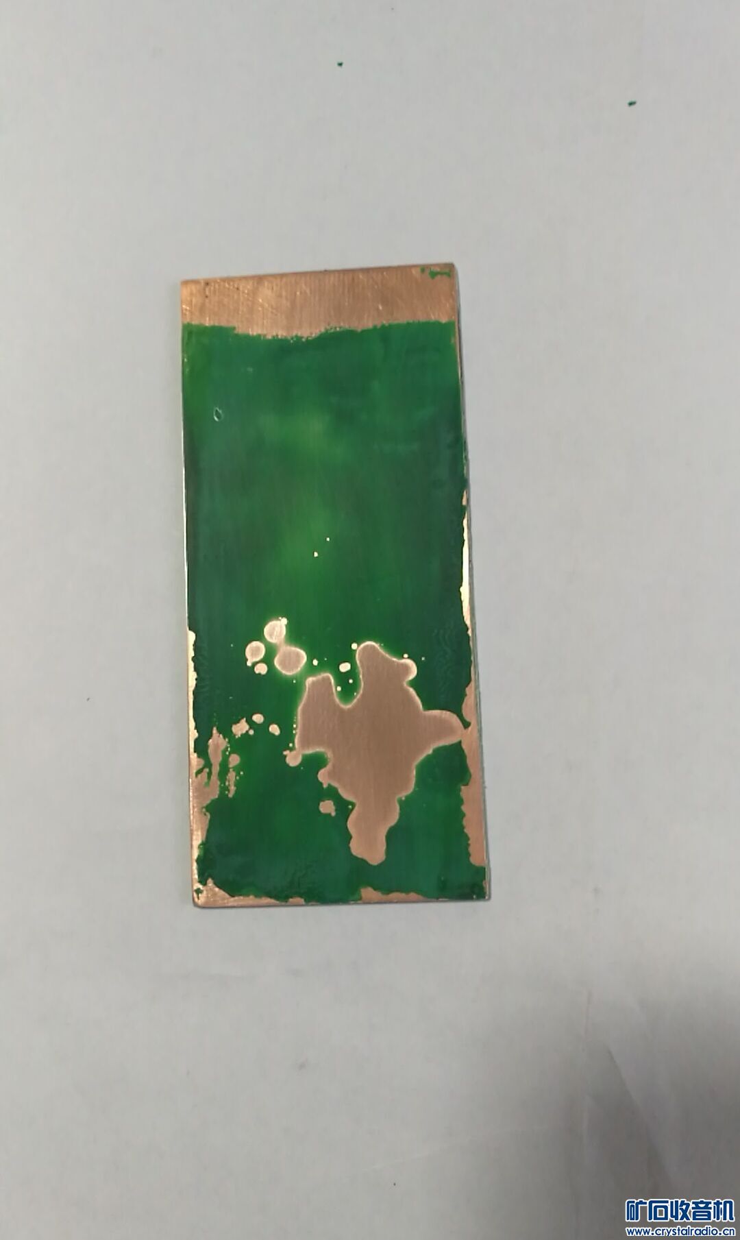

请教先生,我在网上买的材料,显影时间要很长,有时还显影不了,脱膜时间也要很长,用的是热水,接近开水泡的。就是难成功,请问主要是什么原因?谢谢!!!

发表于 2019-2-26 12:52:42 | 显示全部楼层
aaa555000 发表于 2019-2-26 09:00
显影时间过长,原因多是曝光过度引起,适当调整缩短曝光时间。注意显影温度也不宜过高,40~50度即可,在 ...
谢谢先生指点,再请教一下,既然显影液是一次性的,那么正常显影一块10*10的板子要配多少溶液呢?

aaa555000 发表于 2019-2-26 14:30
用量多少没考量过,稍大于印制板的塑料、瓷器、玻璃容器,用量刚淹过印制板就行了,多了浪费。
谢谢先生!!!我这两天多次阻焊层显影试验一直没有做成功,不知道是固化剂放多了,还是涂厚了,不但显影不成功,脱膜都脱不掉,最后砂纸都难以打掉,绿油粘得太结实,图是砂纸打的。

同求!我做的阻焊就没有成功过!  要不就不粘线路板,要不就粘上线路板刷不掉!该保留的没保留,不该保留的却粘上去了!
还有那个阻焊油,好像很难干,只能在湿的时候贴胶片! 有时还粘胶片上了!

aaa555000 发表于 2019-2-26 21:31
刷油膜前要用无水酒精或香蕉水——二甲苯清洗板子,二份料要按要求配兑,油膜要薄而均匀。热固化的很容易 ...

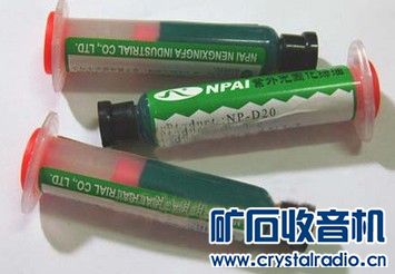

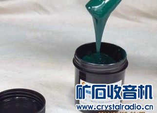

请教下  我有的是如下图的 阻焊油!  针管式的没有说明要对稀释剂     瓶装的 我尝试兑少量稀释剂,都一样的效果!
我PCB上面刷了薄薄一层,开始尝试高温固化,然后在显影脱模!   可是烘干几个小时,阻焊剂都没有干,   后来听说胶片直接贴上曝光! (我也买了小的紫外曝光灯 设备)  曝光后,要不显影不彻底, 该保留的没有保留,不该保留的保留了!     顺带发个我做好的PCB     就是阻焊做不了!
