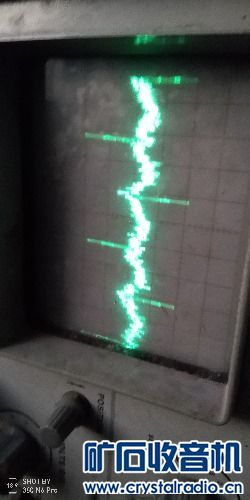

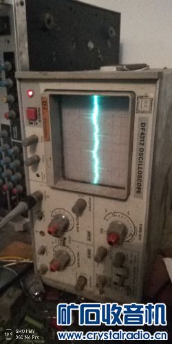

扩音机有噪声,用示波器测量下,波形是这样的,这是什么原因引起的?

噪音,这个波形是正常的么。
 楼主| 发表于 2019-1-22 06:23:36 来自手机 | 显示全部楼层
竖线是不正常的,旋转电位器的时候,竖线长短发生变化,噪声大小也发生变化

竖线的问题谁能解释?
 楼主| 发表于 2019-1-22 07:14:00 来自手机 | 显示全部楼层
图像是这样的,能看清楚吗
 楼主| 发表于 2019-1-22 07:29:49 来自手机 | 显示全部楼层
拍一张平放的,请大家给指点下
 楼主| 发表于 2019-1-22 07:31:14 来自手机 | 显示全部楼层
无信号输出时,竖线引起的噪声

发表于 2019-1-22 08:01:26 来自手机 | 显示全部楼层
不知道你选的间隔时间是多少,如果已经处于比较高的频段的话可能是感应开关电源的震铃,这么规律的震铃输出除了开关电源也想不出别的。而且噪声大小又能通过电位器控制,看看输入部分是不是接地良好。尤其是插口的负端接入有没有接触不良。
