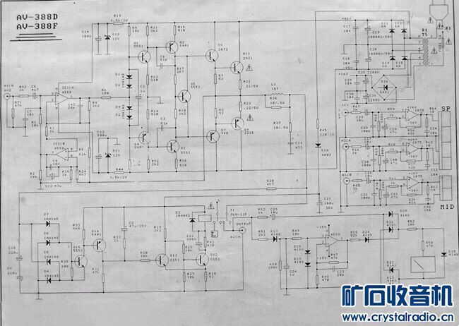

奇声--大品牌--为什么犯低级错误

也可能是二极管正负标错了,真用错了保险就断了。

楼主可能看错了,第一组是用二个二极管整流,第二组是二个二极管一个产生负电压,一个产生正电压。

还有另一种接法,根本就是两路全波,
终于有明白人了,国产功放很多正负电源带中心抽头的就是双全波整流,虽然和桥式整流很像。

碰到过这样的事,一个调台主功放的方桥只焊了两个点另外两个没焊 线路板的铜铂还是铜色,也疑惑过 主要是滤波电容大 小功率还行 大功率高完了。

接错了就是短路,有一个管子开路就是半波整流。

应该是楼主看错吧!
发表于 2019-1-18 14:32:37 | 显示全部楼层
二极管 标反了 ,那是元件问题 ,
