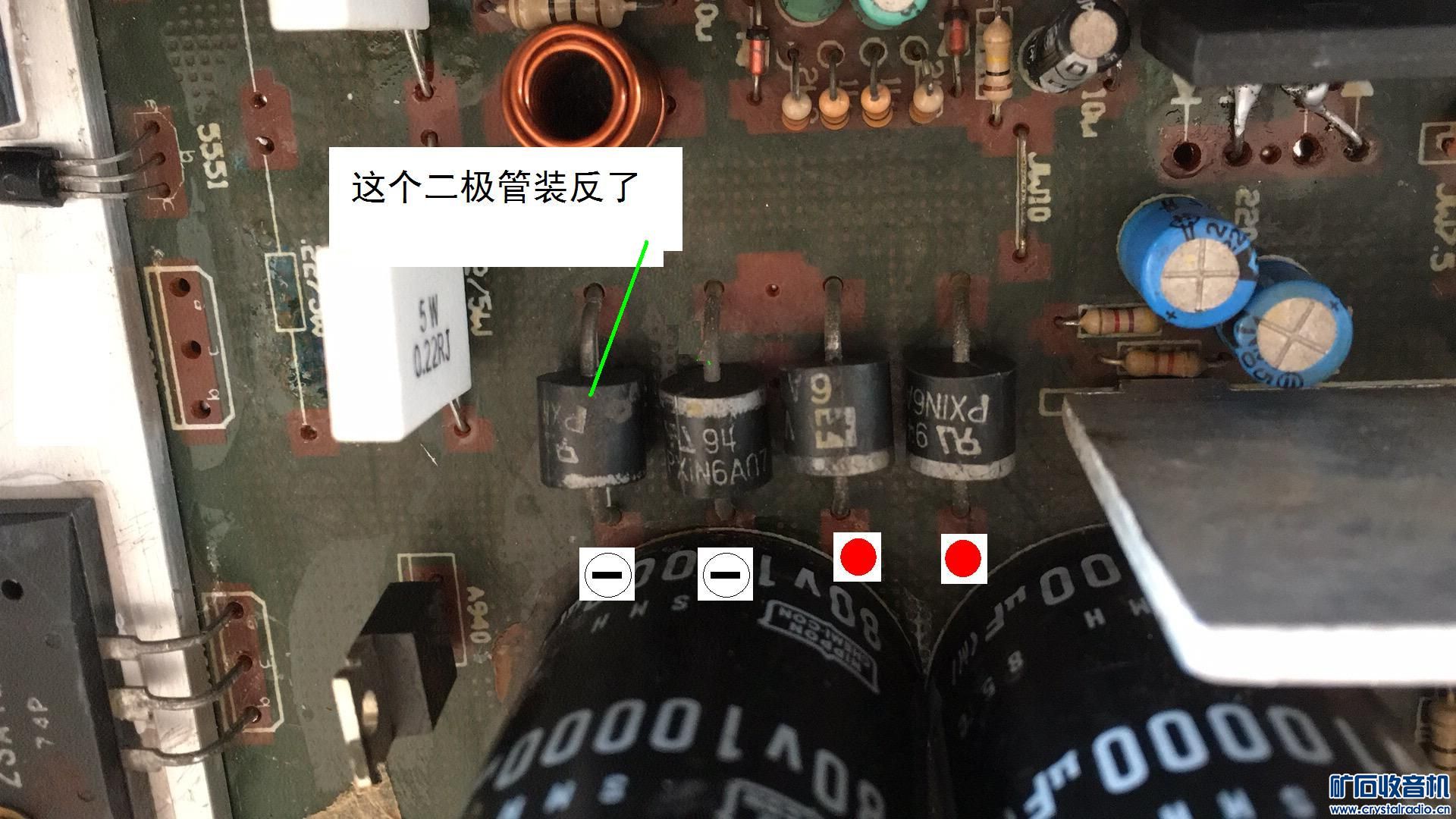

闲来无事,给奇声388D换主电容,将原来10000uF/50V的杂牌电容换成10000uF/80V*2组的黑金刚电容。检查焊点时,发现四个整流二极管安装的奇怪,仔细对照,发现其中一只二极管竟然反了。这台功放不常用,以前只觉得效果不理想,以为是奇声的本来水平。今天看来奇声真的很奇怪。

不对呀! 若是装反了就不是半波整流那么简单了! 就是半波直接短路了呀! 不是烧整流管就是烧变压器了!

不是 桥式整流 吗 ???

接错一个二极管也可以工作,只是半波整 流,接错两个二极管就危险了。

滤波电容太大了,储存了太多的电量,所以整流二极管的问题不容易被发现。
分析的有道理!

难道是二极管上面的字印反了?

楼主自己画一下桥式整流,接反了能工作?
您量管子方向了?只看印字?

还有另一种接法,根本就是两路全波,
