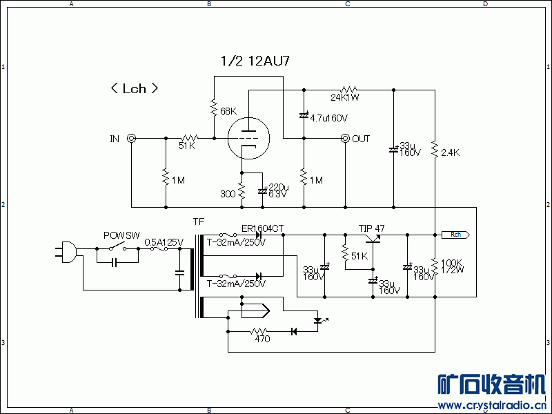

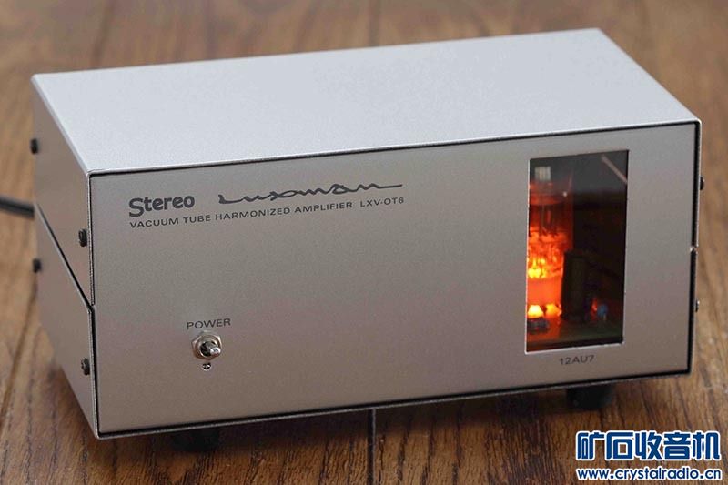

参考日本的成品机,原设计是用的12AU7,先用6CG7听听,灯丝改为6.3V。变压器就用手里有的,高压130V, 试过6DJ8,6N6,发现还是6CG7的声音好听。
IMG_20190116_191950R.jpg 01_o.jpg 04_o.jpg 152403932864845719178_tube_harmonizer_schematic.gif

这是一个缓冲电路吧,没有电压增益。
发表于 2019-1-17 12:41:00 | 显示全部楼层
B+电源这么简单没有交流音吗?没有的话我下次也这么干了。

机箱简洁明快,这风格我喜欢!!

daxian50 发表于 2019-1-17 12:30
这是一个缓冲电路吧,没有电压增益。
不是 缓冲电路,有电压增益,等于68/51 ,大约1倍多点
 楼主| 发表于 2019-1-17 15:03:20 | 显示全部楼层
没问题,灯丝是交流供电的,实际裸听也几乎听不到交流声。
