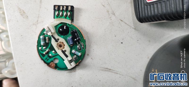

发表于 2022-7-7 13:43:53 | 显示全部楼层
我的电机转速很快,也找不到,把电机拆开看了一下,软封装那个东西不知道好坏,电容旁边有个470K不知道是电感还是二极管?反正是0Ω的。
