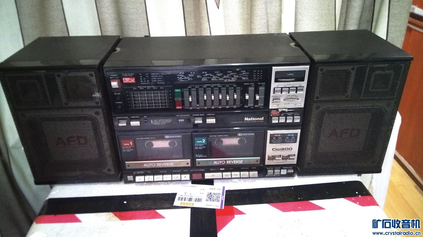

求个松下RX-CW200的图纸,该收录机收音部分都好,放音部分机芯马达不转。马达是4根线的,按放音键,只有两根线有电压13伏,马达不转。机芯不工作,该机放音功能多,马达供电电路,机芯结构都比较复杂,而且马达供电电路都在大主板上,没有图纸真无法下手。哪位坛友修过此机的。请多多指教。

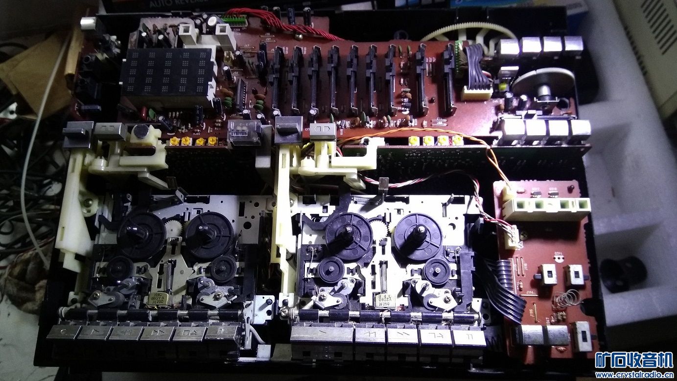

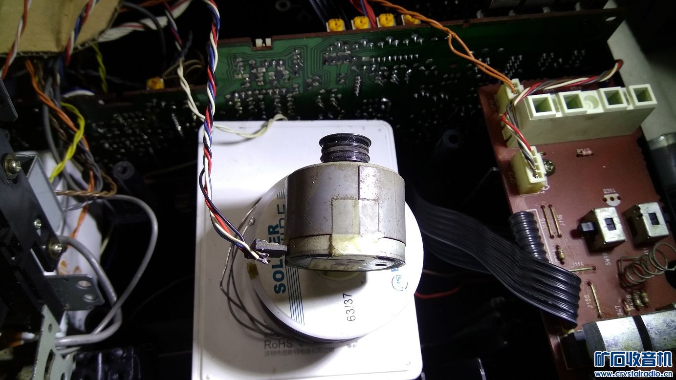

谢谢版主指导,上图 松下RX-CW200.jpg 机芯修理.jpg [attachimg][/attachimg 马达故障.jpg

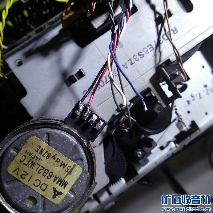

马达4根线,不知道哪两根是电源线,哪两根是调速线。按放音键工作时,红线和黑线有14伏电压,白线和蓝线没有电压,(我把这两根线作调速线)断开,结果马达还是不转?调速线断不断开,都没电压,都不起作用,马达都不转,我现在想要让调速线得到电压试一试,没有图纸,自己年龄大了,眼睛在印刷板上走线路太难了。

把红黑线都断开,然后单独给马达通电试一下。也可给调速端子 上接一个4.7kΩ 的电阻,再次通电试试。
      找一个100欧的电阻,功率最好在2W以上,接入红黑线,开机,随即测量两端电压,如电压下降不多,则是马达的问题,若电压下降的厉害,则证明供电不正常。从你的叙述看,电源应该问题不大的,关键还是看马达的好坏。

试了一下,单独给马达通电,马达不转,我又把红黑端互换,结果马达转了而且是高速转动,有齿轮的碰撞的声音,我估计是反转。现在是马达正常接线,正转没有,反接电压,有反转。可不可以判断马达已坏?

应该是内部稳速电路出问题了。
       这样试容易损坏机芯,最好是马达拆下来单独测试。把电源线接回去,在调速线两端接一个电阻试试,4.7千欧即可,如果马达转动,就查调速线路。偷懒的办法是在调速端子上接一个可变电阻,该电阻阻值可通过定值电阻测试,选择一个与正常转速接近的阻值。比如4.7千欧的电阻接上去,马达转速很快,则将阻值下调,若转速更快,则阻值上调。一般收录机稳速电动机的调速电阻,以下几个阻值:100欧,500欧,1千欧,5千欧,(10千欧很少见)。

我也怀疑马达内的稳速电路有问题,我看了一下这个马达不好折修,耗时长,成功率低,自己水平有限,也没修过这种电机,不想继续修了,,现在只想找个和这个马达基本功能相同的好马达换上,这样才能发现和修其他的故障。

马达故障.jpg 我正在找这个马达,淘宝上也没有,你有吗。

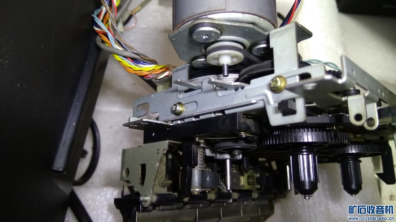

这可确认CW200的马达 已坏,虽CW50和CW200马达电压都是12伏的,但型号有一个字母不一样,CW50是:MMA-6B2LWAC。 CW200是:MMA-6B2LWFC。
一个A 一个F 不知道功能有什么区别?经测CW50供电电压是17伏,CW200供电 电压是14伏。CW50装的是双皮带轮(负载大)CW200是单皮带轮(负载小)转速可能不同,再是皮带轮拆换也不容易,(怕损坏)所以不准备用这个好马达 测试机子,等原型号的马达。

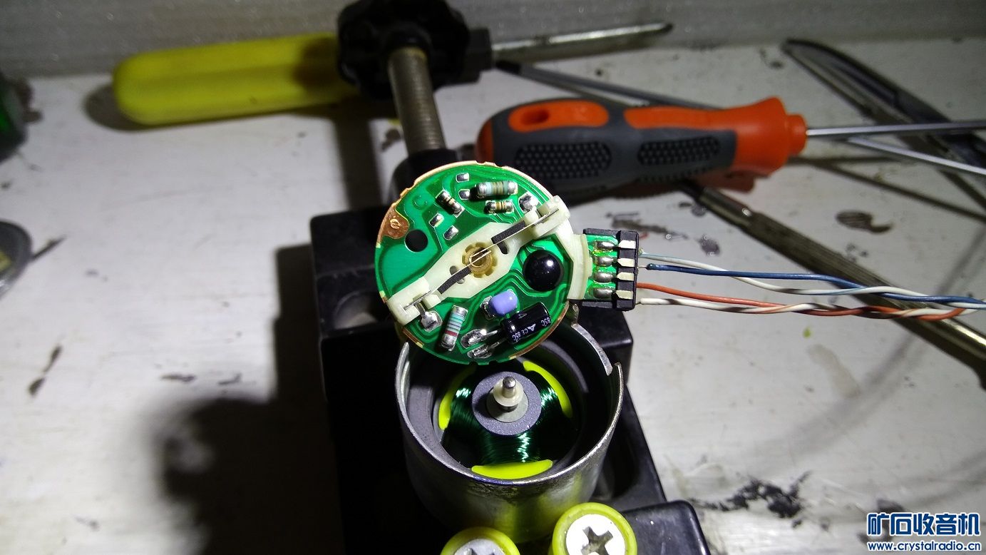

有哪位坛友知道这个黑色的园形厚膜电路的内部图?
