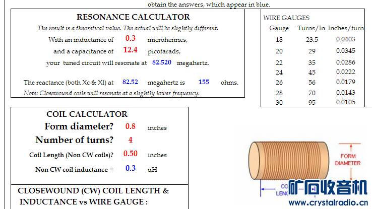

发表于 2019-1-14 16:31:03 | 显示全部楼层
你确定是调频广播?

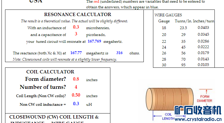

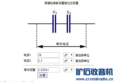

 楼主| 发表于 2019-1-14 16:49:43 | 显示全部楼层
whxwj888 发表于 2019-1-14 16:31
你确定是调频广播?
按照电感0.3微亨和18P+40P电容串联后计算出来的谐振频率应该是FM波段,您可以试验一下 微信截图_20190114164113.png 微信截图_20190114164404.png 微信截图_20190114164655.png 微信截图_20190114164739.png

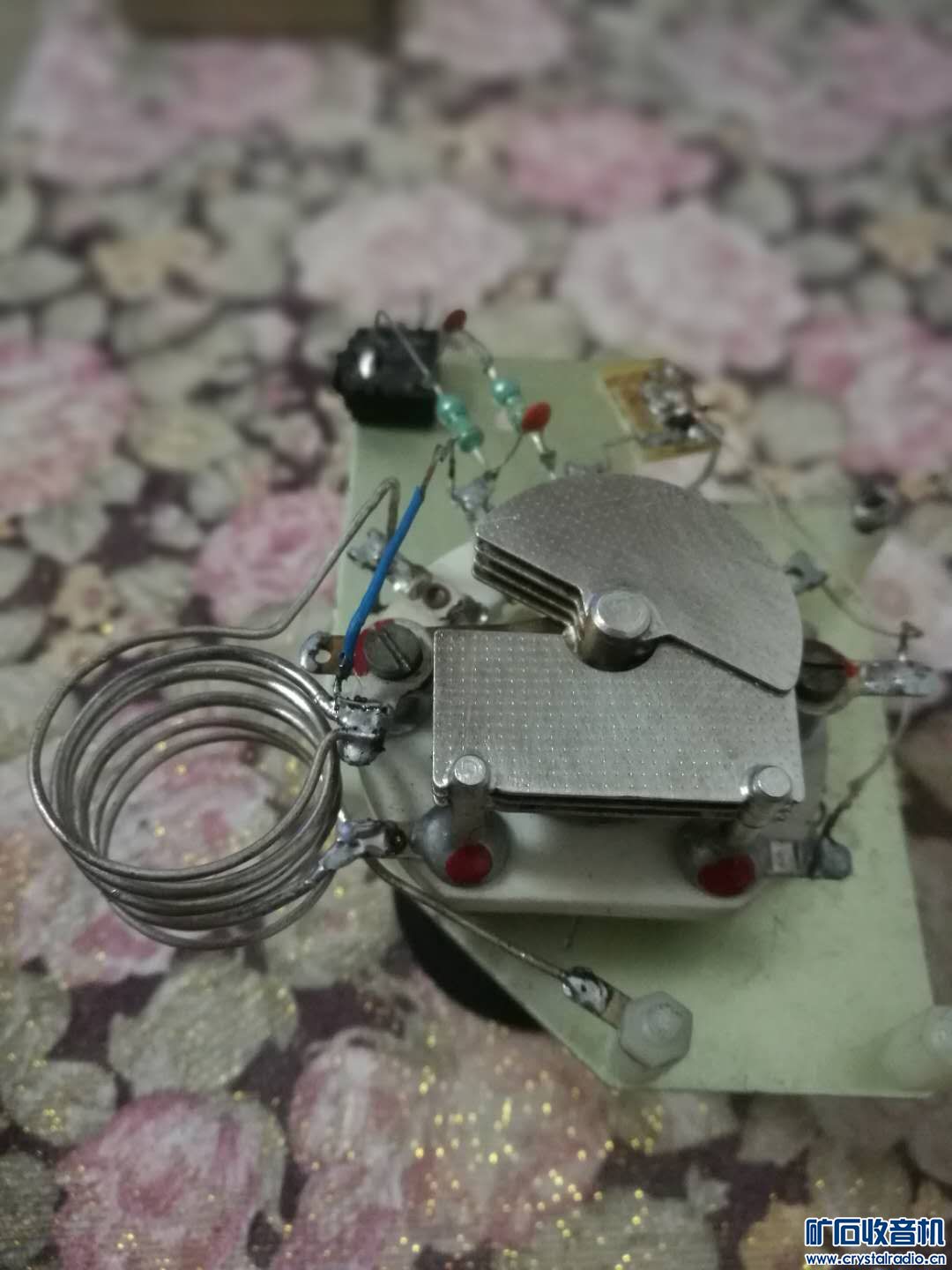

 楼主| 发表于 2019-1-15 22:25:19 | 显示全部楼层
今天更换了1ss106检波管并且改绕线圈为直径24mm2圈,选择性好了许多
发表于 2019-1-16 09:33:28 | 显示全部楼层
该绕两圈了? 那你可变电容和固定电容怎么接的?
 楼主| 发表于 2019-1-16 10:04:01 | 显示全部楼层
toomee555 发表于 2019-1-16 09:33 微信图片_20190116101429.jpg
谢谢关注!原图线圈直径是12毫米4圈,2圈-2.5圈处抽头接处连接电容串联中点,现在的线圈用1mm镀银线绕成直径24毫米2圈,线圈中点抽头接处连接电容串联中点,声音和选择性都有提高。

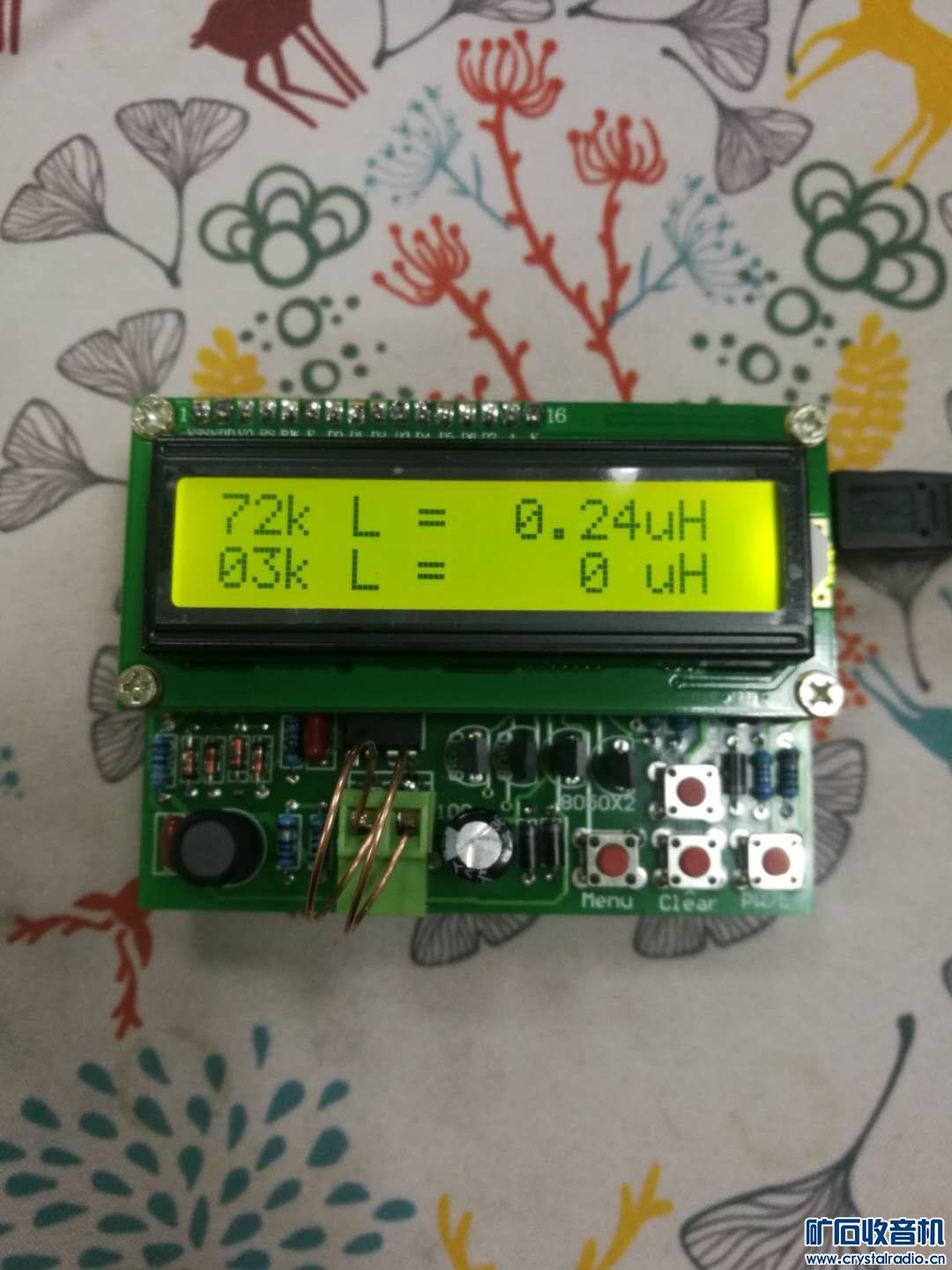

 楼主| 发表于 2019-1-17 14:22:49 | 显示全部楼层

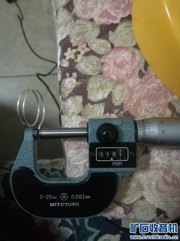

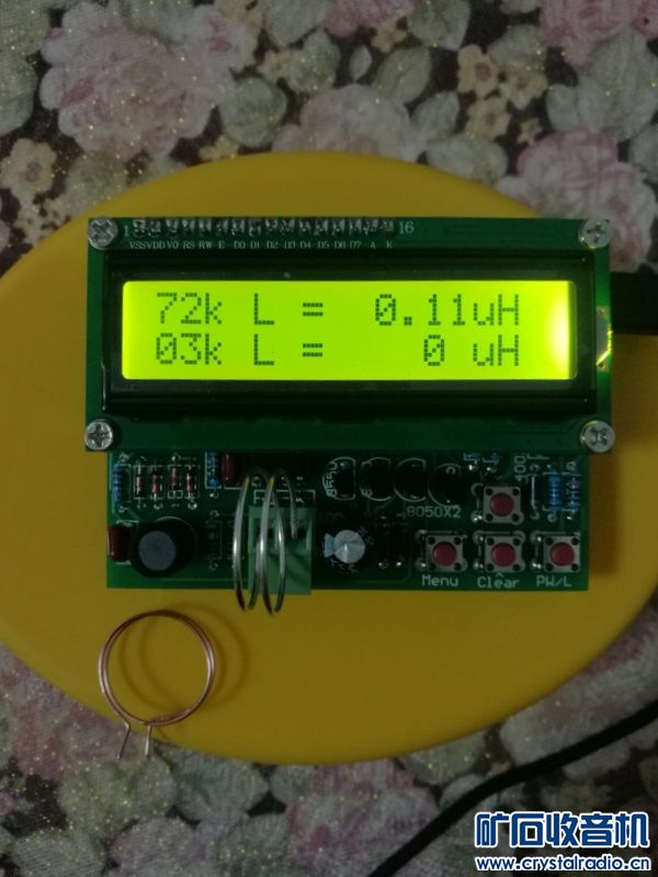

 楼主| 发表于 2019-1-17 19:00:58 | 显示全部楼层
相同外型尺寸不同材料电感量的比较,左边为同轴电缆芯线直径0.78mm绕成20mm*2T电感为0.24微亨;右边为1.01mm镀银线绕成20mm*2T电感量为0.11微亨;不同材料绕制的电感其电感量有差别。
