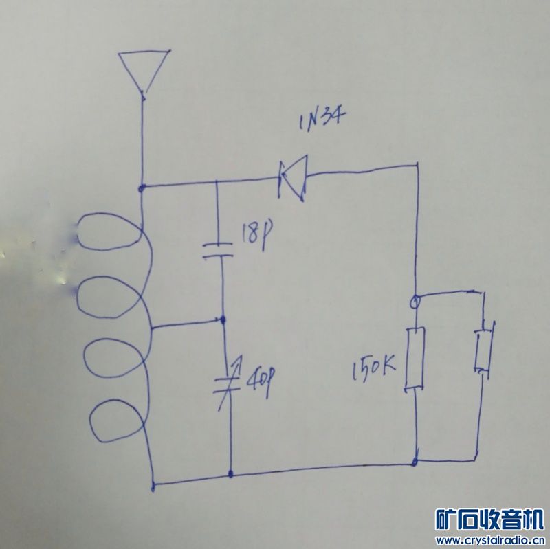

发表于 2019-1-12 23:13:05 | 显示全部楼层 |阅读模式
接收效果只能呵呵😊,只能靠近窗户才可以收到电台,屋内各角落还是呵呵😒 IMG_20190112_221633-01.jpeg IMG_20190112_221701-01.jpeg IMG_20190111_092146-01.jpeg

 楼主| 发表于 2019-1-13 10:37:17 | 显示全部楼层
多谢关注 ,选择性差,待换其它型号二极管试一试。

发表于 2019-1-13 10:55:59 | 显示全部楼层
恭喜恭喜FM矿石机制作成功,二极管电路成功了,要是改进成场管电路可能效果会更好,支持折腾。

 楼主| 发表于 2019-1-13 11:40:43 | 显示全部楼层
谢谢关注加分,3DQ  FM矿机选择性比二极管的好。
 楼主| 发表于 2019-1-13 12:06:01 | 显示全部楼层
谢谢关注!6mm紫铜管弯成110mm直径开口40mm为天线,1mm镀银线绕成直径12mm4圈,配40P可变电容。

发表于 2019-1-13 12:42:12 | 显示全部楼层
我试做了很多个FM 矿机,均为失败告终。你成功了,祝贺!
 楼主| 发表于 2019-1-13 18:33:25 来自手机 | 显示全部楼层
FM矿机的制作因为每人手里的可变电容器大小不同,谐振线圈电感又太小不好测量,所以刚好落在FM广播波段不容易,这是不好成功的原因所在,即使有了广播的声音在没有专业仪表的情况下也不太容易覆盖整个FM广播,不是覆盖不全就是覆盖太宽了,其选择性和灵敏度也就无从谈起了,DIY的乐趣就在于不断的装、拆、调、再装、再拆、再调不断的折腾
