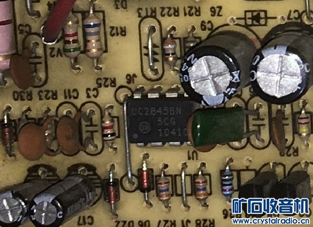

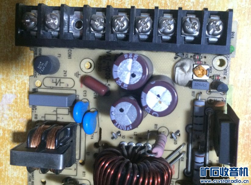

求各位师傅给看看怎么改0-5v可调
发表于 2019-1-12 20:56:02 | 显示全部楼层
一般是找到基准电源的取样电阻改成可调的,电源就成可调的了,具体还要看用的啥芯片
 楼主| 发表于 2019-1-12 21:06:09 | 显示全部楼层
是2845吗这个

2开头的ic,不一般
 楼主| 发表于 2019-1-14 21:54:03 | 显示全部楼层
bg1trk 发表于 2019-1-14 20:35
UC2845和3845差不多,常用于单端反激或正激。而你这个带了个驱动变压器,主滤波电容串联、中点引出,后级看 ...
谢谢!看样子以我初学者来说太难了
