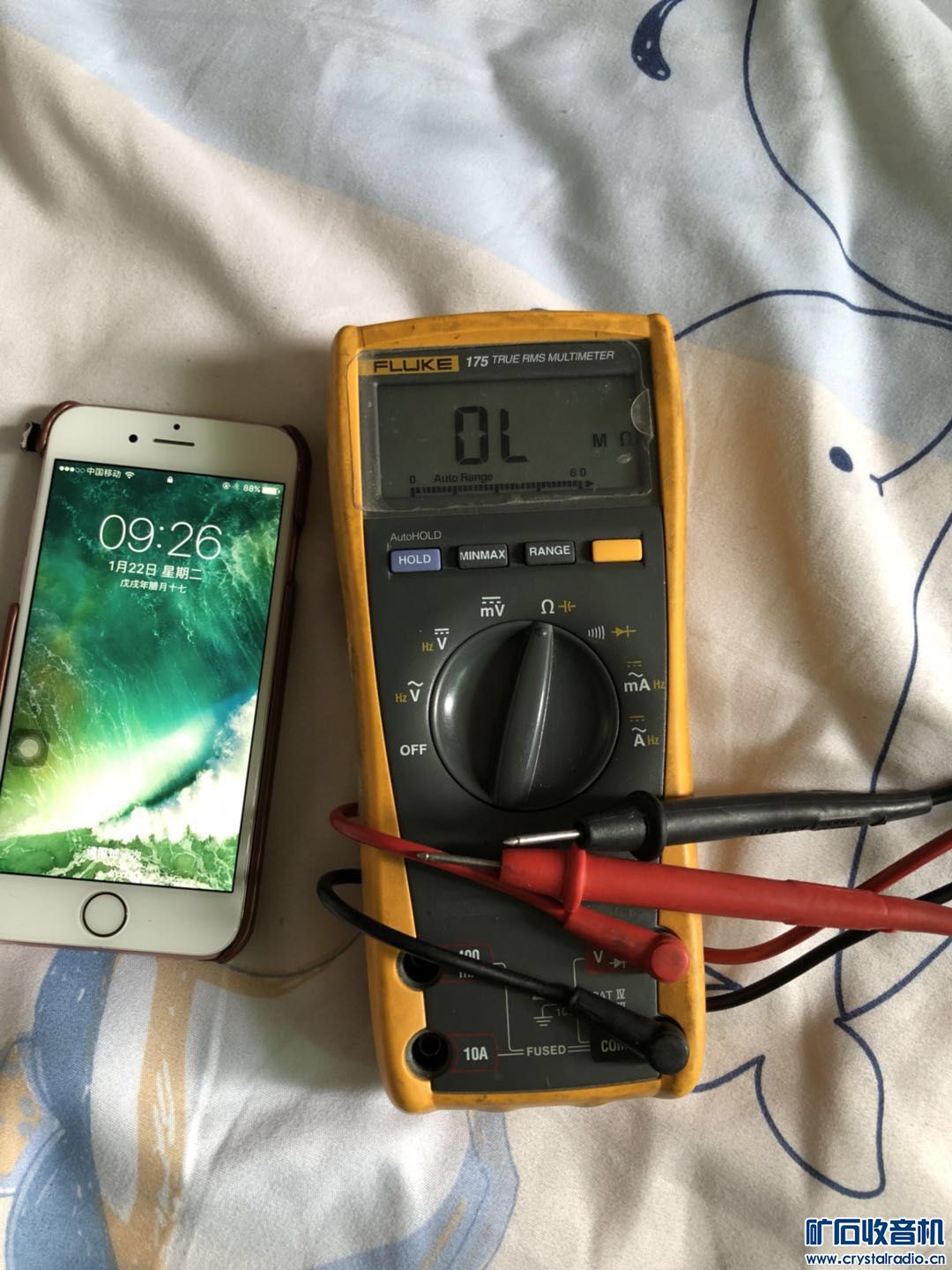

没事翻翻垃圾桶找到两个福禄克万用表 好开心 好开心

天风雪雨 发表于 2019-1-12 21:54
看故障估计是输入端的压敏电阻挂了。
看了一下,用的就是我们公司生产的压敏电阻 如果是真的这个问题就太好了

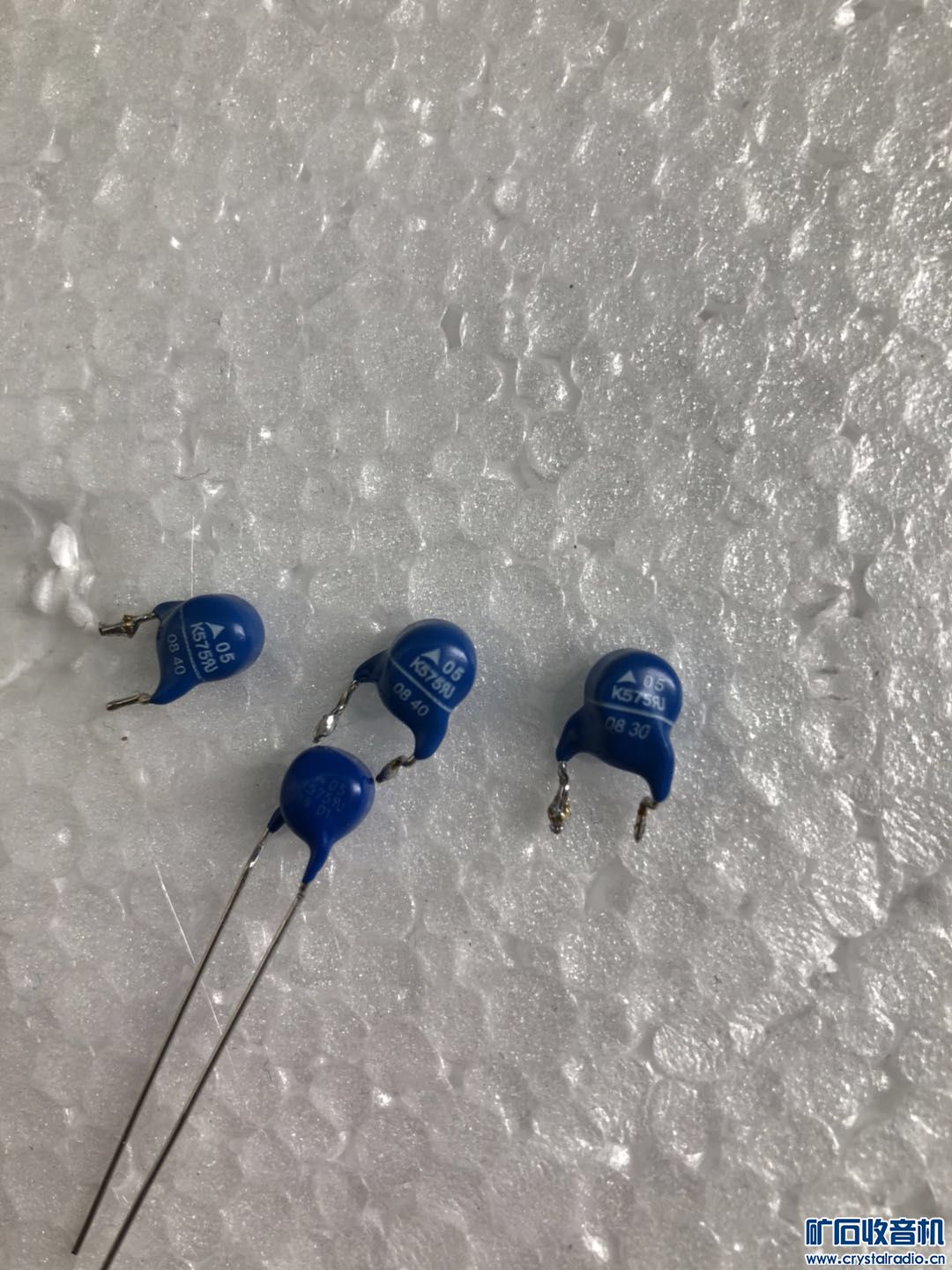

 楼主| 发表于 2019-1-22 09:28:09 | 显示全部楼层
换了三个压敏电阻 2019第一周的
现在OK了
本人的镇宅神器

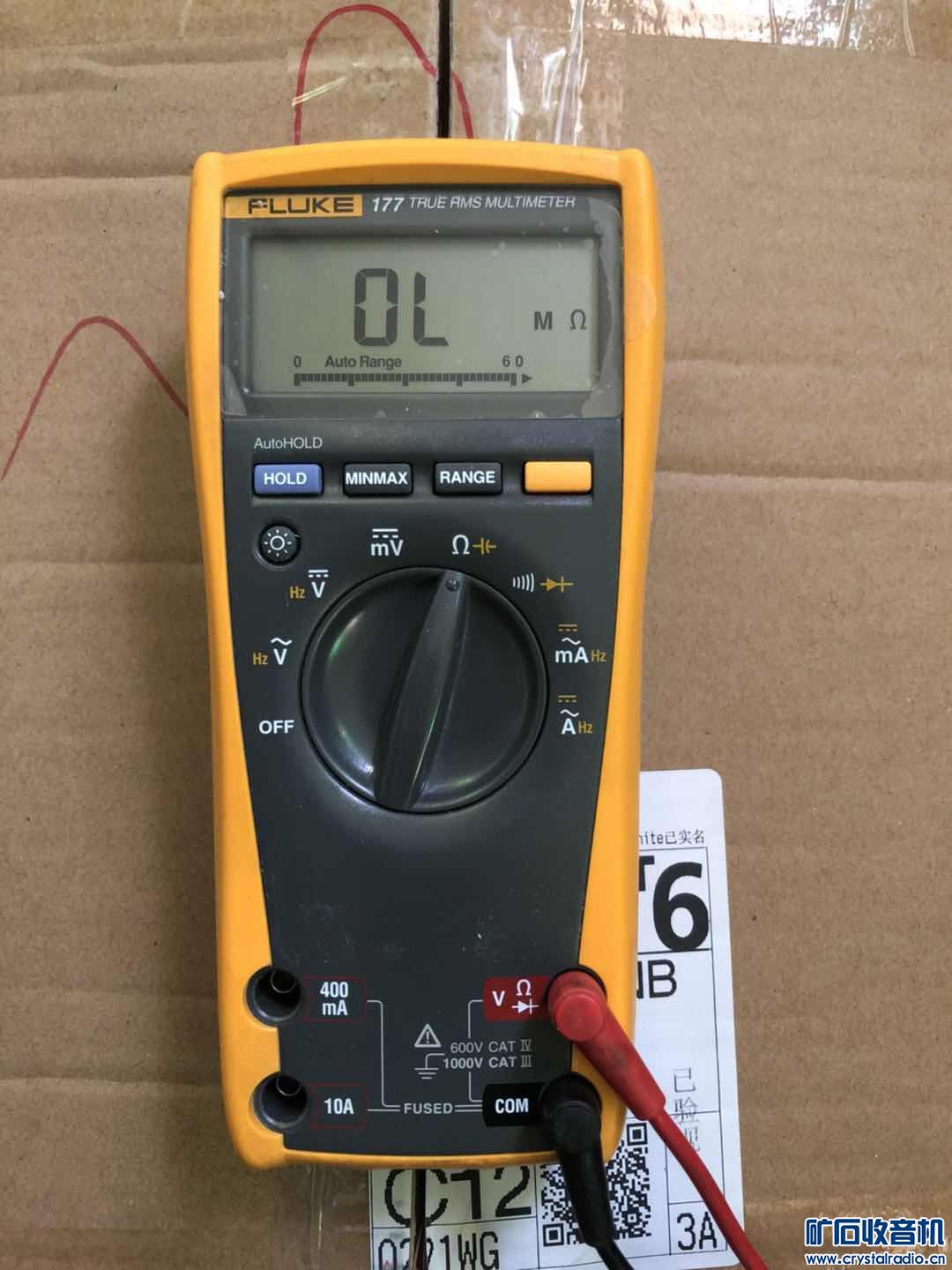

 楼主| 发表于 2019-1-24 19:30:17 | 显示全部楼层
福禄克177万用表返回来了
和另外一个175自己修好了
一共更换了6个压敏电阻
其实每个表里面都坏了两个
谢谢坛友指点迷津
