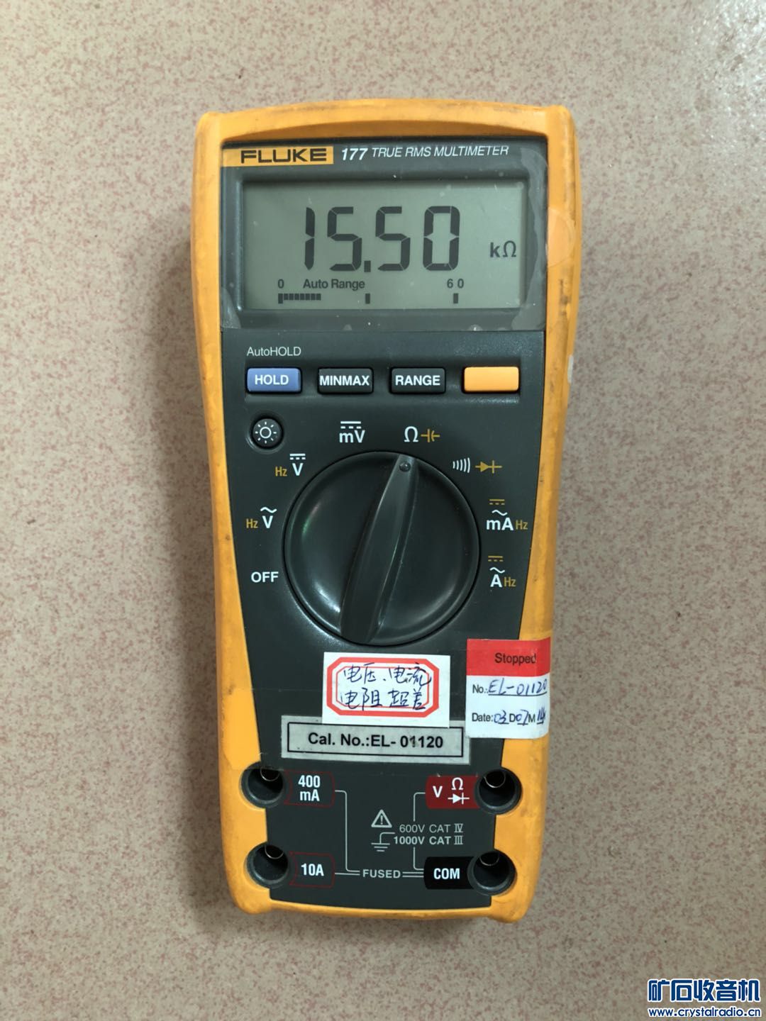

外资企业上班,公司时不时报废处理一些量具,昨天晚上值班,翻到两个万用表,拿了一个出来
欧姆档底数太大 12v直流的,量只有11V
市电24v只有190v
拆出来里面崭新的,保险都是原装
不知道怎么修啊?
俺生产线维修师傅,电工证是技师
混的水分太大

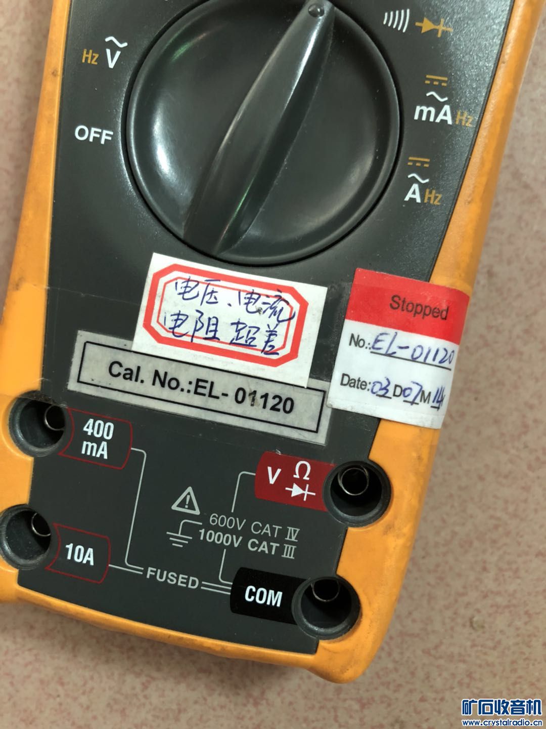

估计是线上用的,他们才不会爱惜,有问题就上报,不能修直接报废,可以寄回原厂维修

拆开看看 是不是手痒把屁股那里自己捅了?或者看看电阻外形有无变色 被大电流烤了

 楼主| 发表于 2019-1-12 20:14:32 | 显示全部楼层
拆开了看了一下,手上的15b也有底数
准备联系福禄克官网报价维修了

天风雪雨 发表于 2019-1-12 21:54
看故障估计是输入端的压敏电阻挂了。
我想很可能就是她。

 楼主| 发表于 2019-1-12 22:49:37 | 显示全部楼层
看故障估计是输入端的压敏电阻挂了。
看了一下,用的就是我们公司生产的压敏电阻 如果是真的这个问题就太好了
