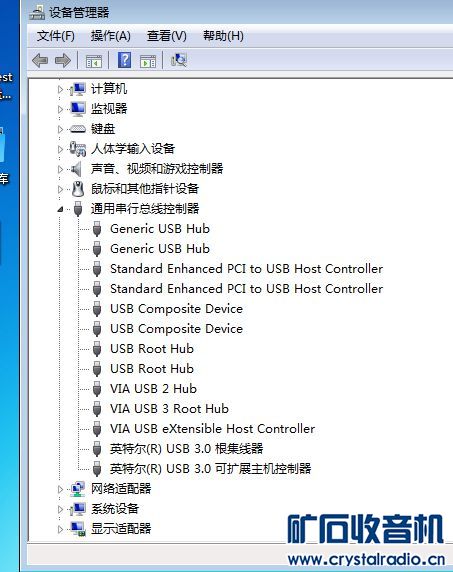

2、然后买了USB扩展卡,带有前面板的,安装时偶然发现原来主板本身就有USB3.0插座,而且后面也有两个USB3.0插座。这个便宜,买了就用吧。
用驱动大师安装了驱动,显示正常。

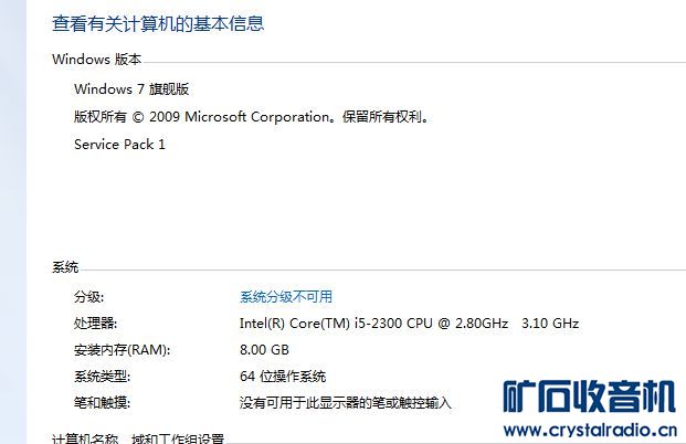

发表于 2019-1-18 13:43:18 | 显示全部楼层
主板的 usb2 集线器没有安装驱动,可能导致这个问题。你需要安装“intel 芯片组驱动”。你这个是什么芯片组的主板?按理说二代的板子(h61, h67, z68)是没有原生 usb3.0 控制器的,这类板子就算有 usb3.0 也是第三方芯片转接。要是 b75, z77 之类的三代板子才有。
