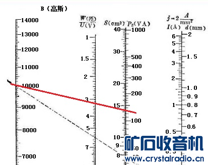

铁芯截面积
根据上表得知应为14 cm2。取Z11-96片舌宽3.2cm,叠厚为4.5cm。窗高4.8cm,窗宽1.6cm。
3.2匝/伏

 楼主| 发表于 2019-1-10 22:48:56 | 显示全部楼层
网络问题。同意回复。电源变压器的绝缘层有初次级间。用静电屏蔽层兼做。次级之间的屏蔽层。窗口占有率40%一下均能绕下。因目前市电电压普遍偏高。所以变损系数(1.05-1.1)不必另行计算,偏高的部分抵去变损。因现在的漆包线绝缘程度高。1000V内没有问题。所以不必层层加绝缘。当然你不放心的话,可以绕几层后加一层绝缘。
 楼主| 发表于 2019-1-10 23:20:16 | 显示全部楼层
补充一张铁芯功率关系表
2铁芯功率关系表
2铁芯功率关系表
发表于 2019-2-5 23:11:59 | 显示全部楼层
感觉这表不适合Z9铁芯吧。
发表于 2019-2-6 09:05:48 | 显示全部楼层
现在的铁芯材料已经和当年大不一样了磁感应强度比当年提升了不少
发表于 2019-2-6 10:46:03 | 显示全部楼层
