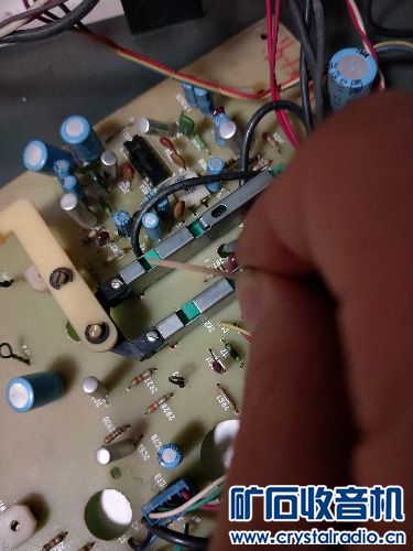

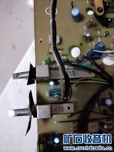

请教收录机播放磁带声音很小的问题
 楼主| 发表于 2019-1-8 18:48:05 来自手机 | 显示全部楼层
MABOWEN 发表于 2019-1-8 18:23
用酒精装入针管内,反复冲洗,按压,能去除一些氧化物。或用无油WD40(市场上假货很多,注意甄别)喷入开 ...
请问从开关的哪个部位注入?上面的塑料部分和弹簧处吗?
发表于 2019-1-8 18:49:40 | 显示全部楼层
从开关本体的绿色拨杆处注入。
 楼主| 发表于 2019-1-8 18:52:03 来自手机 | 显示全部楼层
另外再问一下收录放转换开关和单声道立体声转换开关也可以这样清洗吗?
 楼主| 发表于 2019-1-8 18:53:39 来自手机 | 显示全部楼层
MABOWEN 发表于 2019-1-8 18:49
从开关本体的绿色拨杆处注入。
是我指的这个地方吗?
发表于 2019-1-8 20:29:08 | 显示全部楼层
流星划过 发表于 2019-1-8 18:53
是我指的这个地方吗?
180511udsk97u9lakdlybp.jpg 见红色圆圈处后边,也就是开关触头部分。
 楼主| 发表于 2019-1-9 07:08:58 | 显示全部楼层
MABOWEN 发表于 2019-1-8 20:29
见红色圆圈处后边,也就是开关触头部分。
明白了,谢谢老师。
发表于 2019-1-9 16:57:07 | 显示全部楼层
清洗各个开关是修复老收录机的基本步骤和基本功,应该下功夫掌握这个基本技能!
发表于 2019-1-9 17:00:31 | 显示全部楼层
见红色圆圈处后边,也就是开关触头部分。
用针管抽5mL酒精然后分别喷入录放开关,反复拔动30次左右,过半个小时等酒精挥发以后再试机,一般都能解决问题!

 楼主| 发表于 2019-1-10 15:18:25 来自手机 | 显示全部楼层
天火行者 发表于 2019-1-9 17:00
用针管抽5mL酒精然后分别喷入录放开关,反复拔动30次左右,过半个小时等酒精挥发以后再试机,一般都能解 ...
好的,我试试。必须使用纯酒精吗?
