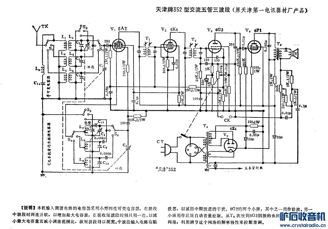

楼主: 10000nf
请老师们给看看这电子管收音机是什么型号?只知道是天津产的

天津352,或者海河352,使用这样的双联。
http://www.crystalradio.cn/data/ ... 690b2jzfrkdndeg.jpg
但是天津352检波和低频放大使用6G2,不是6N2。
看机壳很像是天津/海河352。
