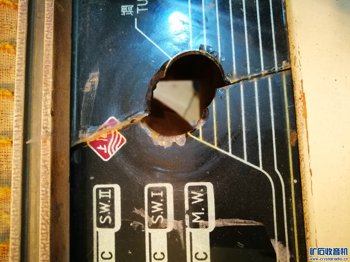

778网上130元收的老鸡,清理后才能看到现在的样子,外形像牡丹机、标牌是天津牌、6灯3波段:6z4/ 6a2/ 6k4/ 6n4\ 6p1 \ 6e1(亮度还可以,绿莹莹的)  用料还不错,电阻都是红袍、绿袍,电容用得是瓷电容和云母。都是70年代前后生产的,管座也都是瓷的。电源变压器个头很大、输出变还是浸过腊的。底板铁皮较薄和机箱固定连接的很简易。看来那块度盘是后来换过的了。本人孤陋寡闻,请老师们个看看这个机身什么型号,最好给提供个图纸。谢谢了!

机上好像是四联,不符合当時的年代机。
发表于 2019-1-4 12:35:07 | 显示全部楼层

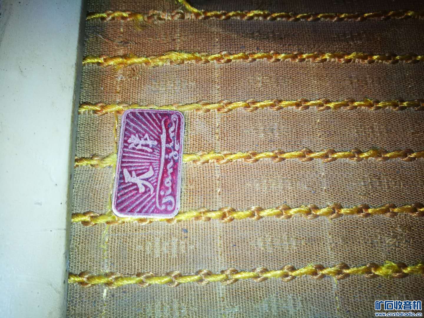

        这台很像是DIY的作品,其一度盘上是上海牌,标牌却是天津;其二商品电子管收音机没见过使用6N4推动管的。
发表于 2019-1-4 12:40:32 | 显示全部楼层
这是DIY的收音机,使用零件杂乱。那个天津标是半导体收音机的。

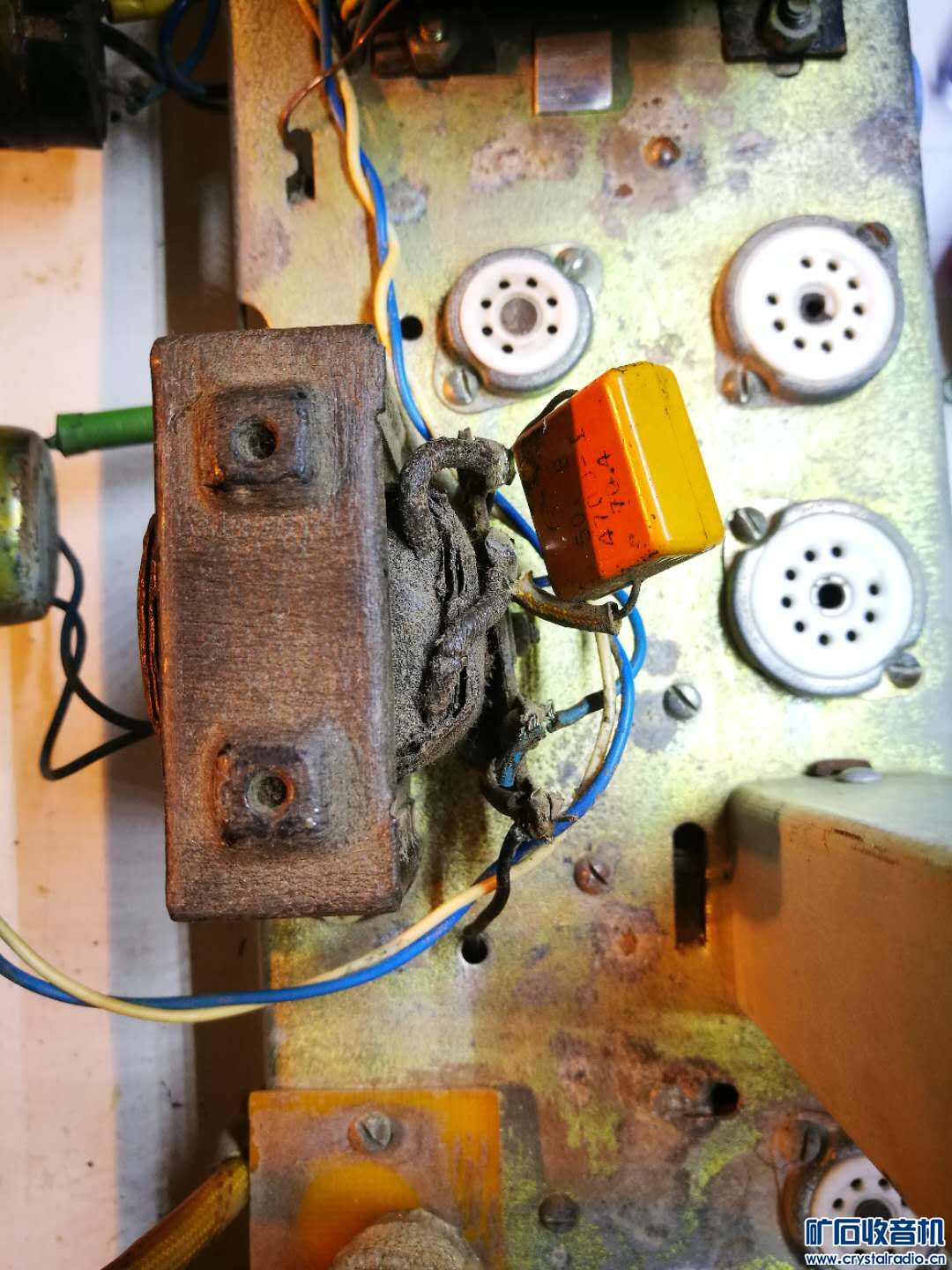

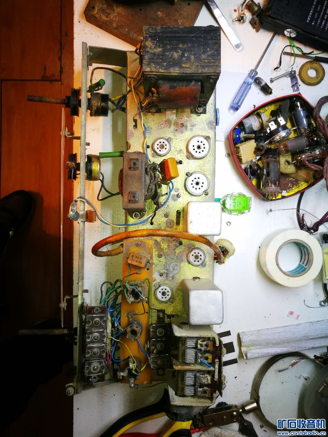

几个凑一块的。机芯是天津风格,但是从电阻电容来看被翻新过。四连电容是原配。每两组在中波时并联,等于360p双连。短波时四连中两组小的退出并联,大概是270p双连。要查美多563电路图上有相应说明。这种可变电容是当时天津和美多收音机通用件。那个上海度盘比较特殊,可能是上海160型无后缀用的。
 楼主| 发表于 2019-1-4 12:50:43 | 显示全部楼层
wmcheng 发表于 2019-1-4 12:03
机上好像是四联,不符合当時的年代机。
我也纳闷呐,仔细看来下一组7片、一组4片,并联使用的。我测了下容量是359.2P-12P.
 楼主| 发表于 2019-1-4 13:03:36 | 显示全部楼层
电真空 发表于 2019-1-4 12:47
几个凑一块的。机芯是天津风格,但是从电阻电容来看被翻新过。四连电容是原配。每两组在中波时并联,等于36 ...

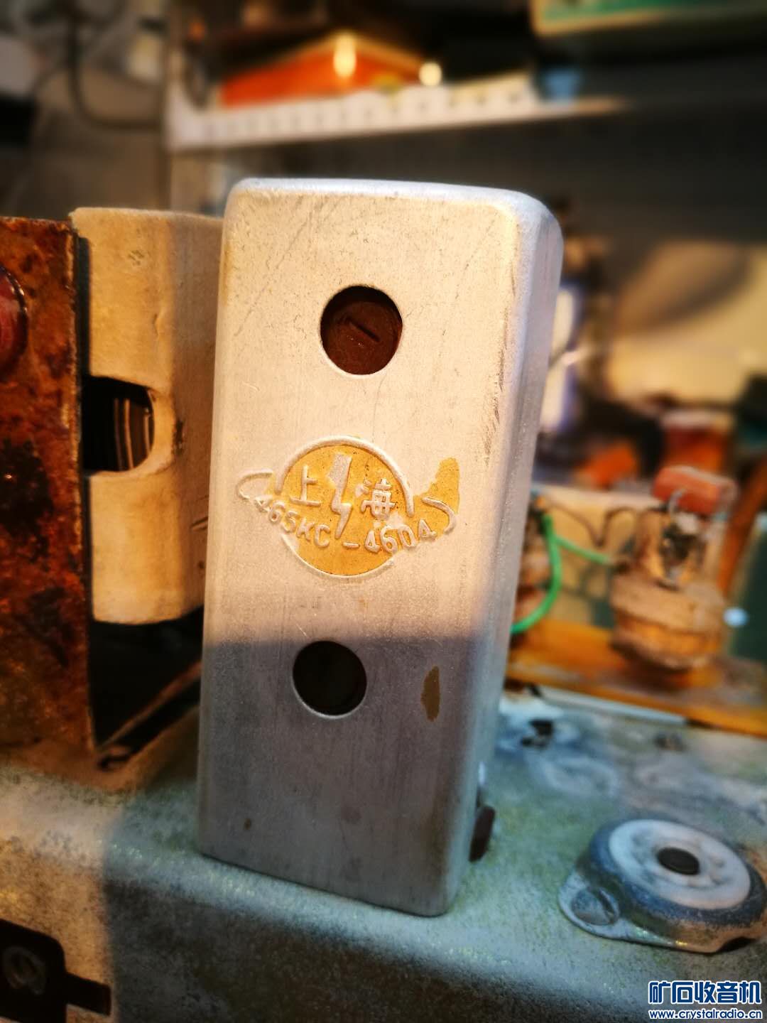

真空老师慧眼。我仔细查看底板又不想个人DIY制作。底板铁皮虽然薄但是工艺都是电铆焊接,冲孔也都是机械冲孔螺丝使用也标准。阻容元件没有被翻新更换,都是原始焊点挽扣焊接在管座上的。云母微调的封漆都完好。中周用的上海牌

中央4604调感中周很少和轴向引脚绿袍碳膜电阻并存。它主要流行于1958-1962年之间商品收音机。之后被性能更好的312-1/-2中周取代。黄树脂绝缘板也不是那个年代的风格。你见过的收音机多了就明白了。
