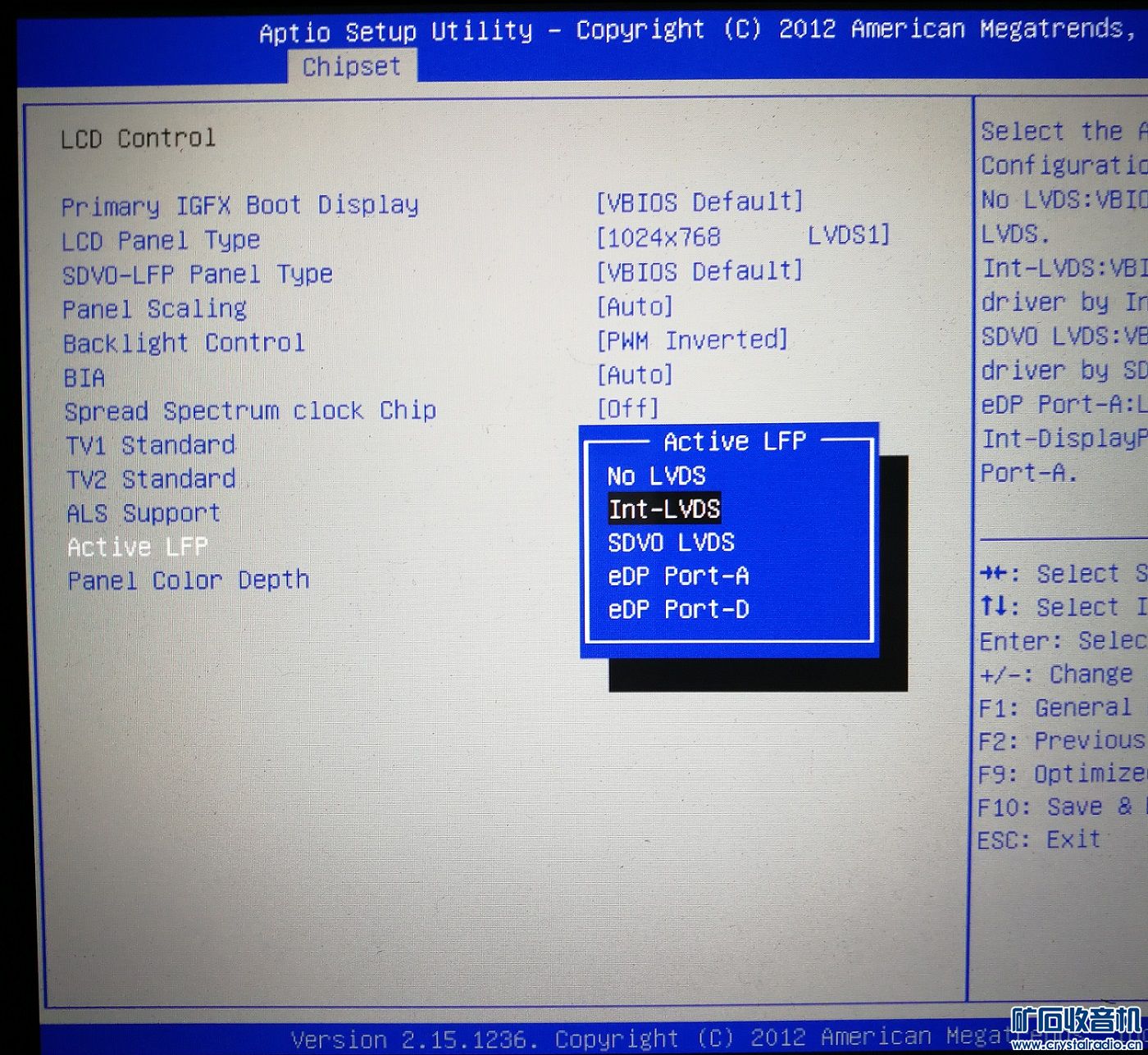

求助:双显输出的主板VGA口无信号
发表于 2019-1-16 19:01:54 | 显示全部楼层
多显示器设置点复制显示器就OK。主板默认LVDS为主要显示。其它为扩展显示
 楼主| 发表于 2019-1-19 21:59:57 | 显示全部楼层
shmily2016 发表于 2019-1-15 19:03
这个主板的vga只能做主显示器,你看看Active LFP能不能选择 vga+lvds 或者hdmi+lvds之类的吧。
没看到有两个的选项,都是一个的。
 楼主| 发表于 2019-1-19 22:02:08 | 显示全部楼层
复制和扩展都没有显示
发表于 2019-1-20 11:10:22 | 显示全部楼层
cccccccc 发表于 2019-1-19 21:59
没看到有两个的选项,都是一个的。
应该就是在这里可以设置的,你看下其他可以选择的选项那里试试看。你在这个界面看下第一个选项那里有没有vga之类的可以选择。
 楼主| 发表于 2019-1-20 11:39:23 | 显示全部楼层
shmily2016 发表于 2019-1-20 11:10
应该就是在这里可以设置的,你看下其他可以选择的选项那里试试看。你在这个界面看下第一个选项那里有没有 ...
没找到有关VGA的字样,在系统里面能看到有三个显示器,是不是这个VGA口本身就是打开的,只是接口有问题不能显示?因为我BIOS里选了NO LVDS的话进系统里就少了一个显示器。
发表于 2019-1-20 12:00:36 | 显示全部楼层
cccccccc 发表于 2019-1-20 11:39
没找到有关VGA的字样,在系统里面能看到有三个显示器,是不是这个VGA口本身就是打开的,只是接口有问题不 ...
你看一下9楼你贴的第四张图片, Primary Display 这个选项,你看下里面都有些什么选项。
 楼主| 发表于 2019-1-20 12:02:44 | 显示全部楼层
就是11楼图片中的选项。

看9楼的第二张图片,没有显示的是编号为 1 的显示器吧?要是的,点一下为1的那个显示器图标,看下面有什么选项
 楼主| 发表于 2019-4-7 11:26:45 | 显示全部楼层
fshwen 发表于 2019-4-6 22:23
看9楼的第二张图片,没有显示的是编号为 1 的显示器吧?要是的,点一下为1的那个显示器图标,看下面有什么 ...
编号为1的是LVDS接口的,把LVDS输出关掉就没有了。2和3是VGA和HDMI接口。
发表于 2019-4-7 12:21:35 | 显示全部楼层
噢是这样,您这种情况没遇到过
