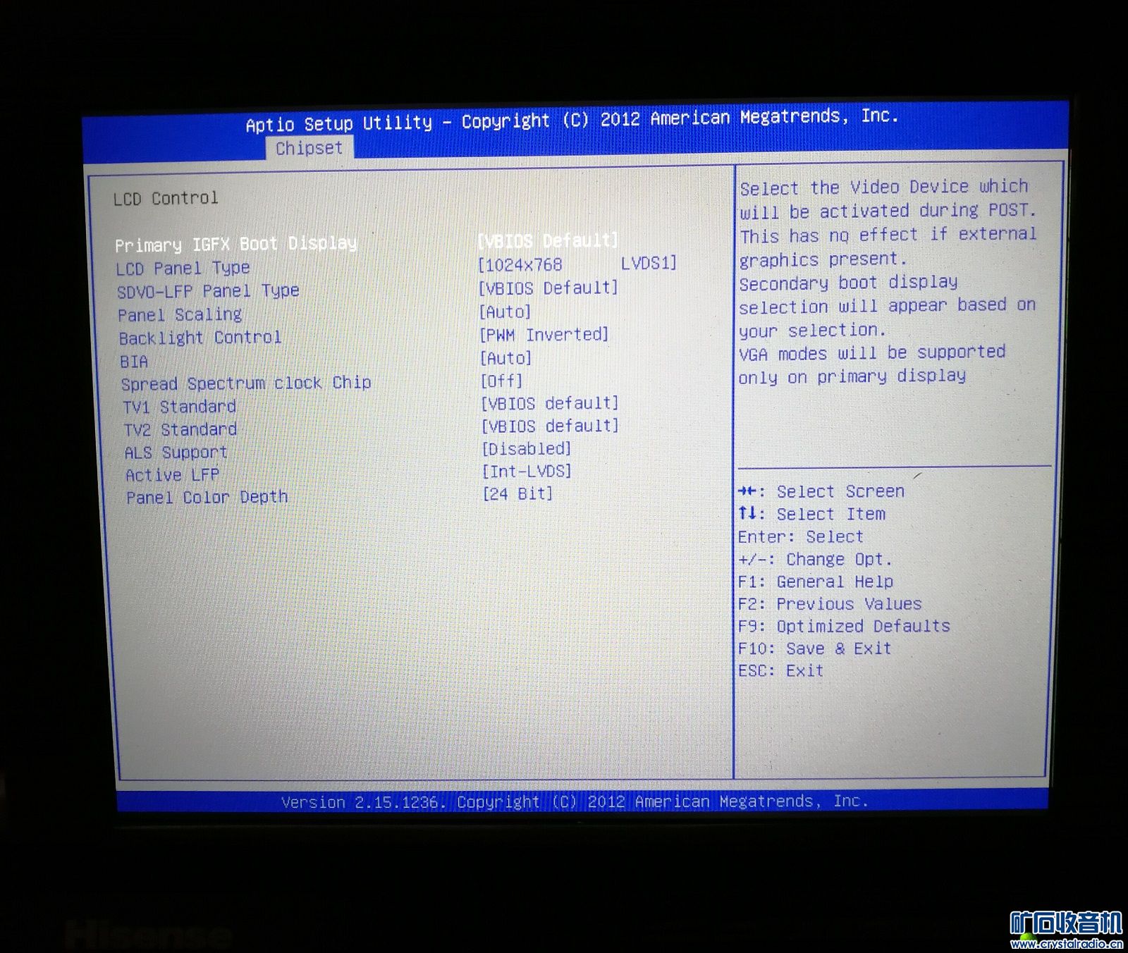

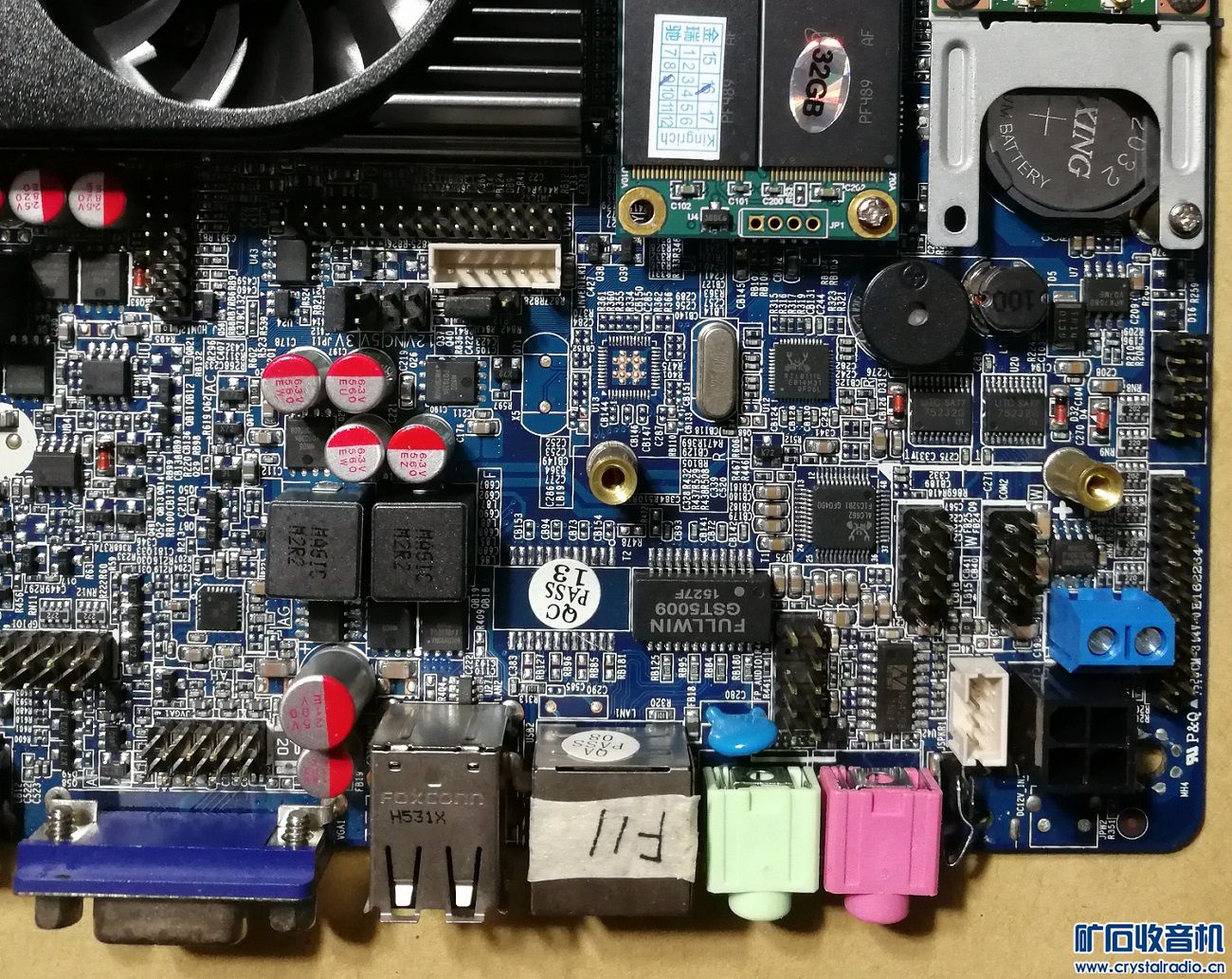

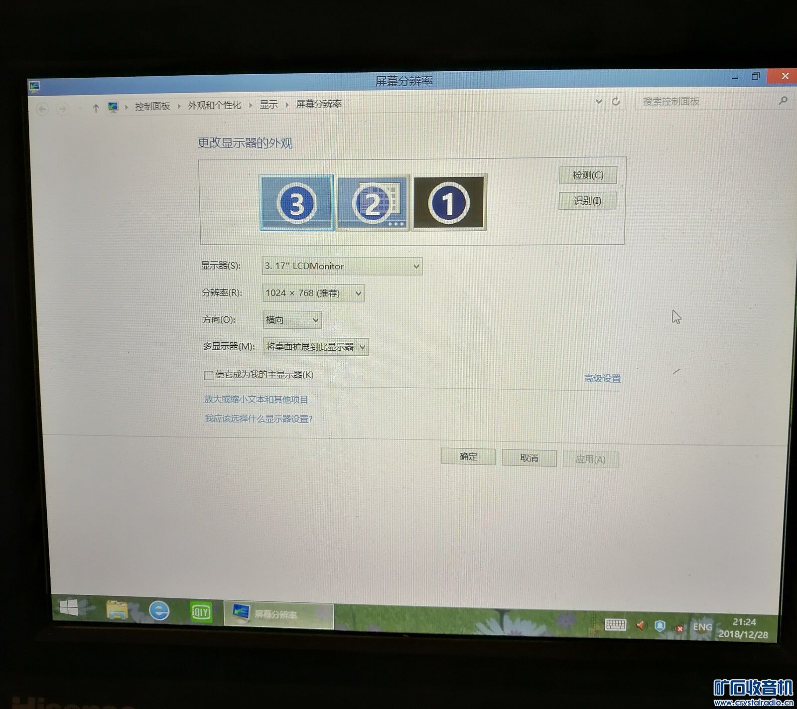

前几天刚买的一块二手1037U的小主板,准备做好看视频的,主板带VGA和HDMI接口,还有LVDS接口,试机发现HDMI接口输出信号正常,VGA接口无显示,但显示器的指示灯是亮的,只是屏幕无图象,进系统有看到3个显示器。在此求助大家,这个是哪个地方设置的问题,还是VGA接口坏了?

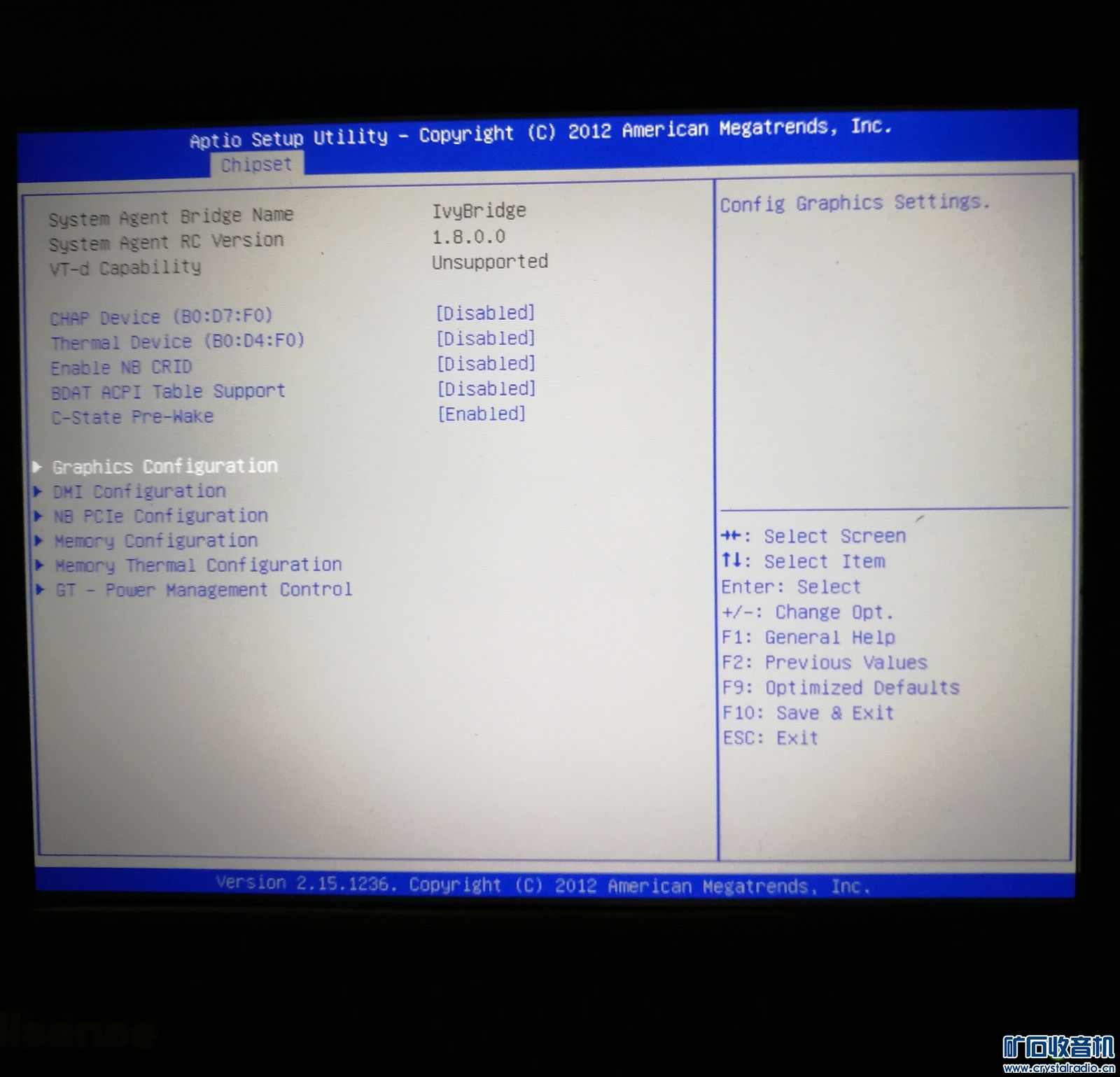

发表于 2019-1-2 17:06:17 | 显示全部楼层
这板子是在BIOS里面有设置吧?北桥里看看。或者恢复一下默认配置试试。
 楼主| 发表于 2019-1-2 19:00:01 | 显示全部楼层
电池拿下放电过了,也不行。不知道BIOS里面是不是有设置?

发表于 2019-1-5 17:32:30 | 显示全部楼层
bios图看到似乎默认从 LVDS 输出?primary display 看看有无其他选项。

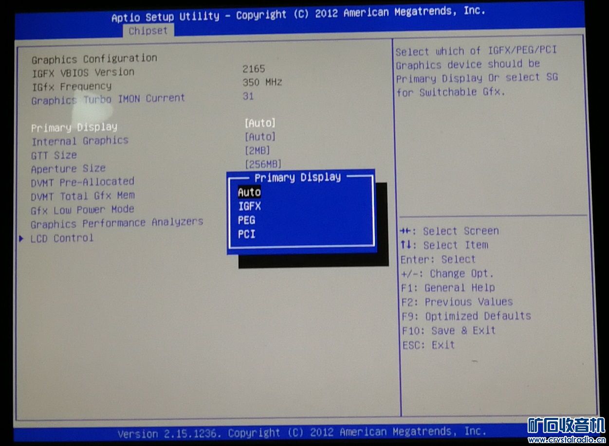

 楼主| 发表于 2019-1-7 20:53:42 | 显示全部楼层
里面有4个项,不知道是什么意思。
发表于 2019-1-7 22:24:20 | 显示全部楼层
cccccccc 发表于 2019-1-7 20:53
里面有4个项,不知道是什么意思。
igfx 表示集成显卡。不过这个选项调了没意义,不用管它。看起来没啥好调的…… 可能只能从系统或驱动入手了

发表于 2019-1-15 19:03:52 | 显示全部楼层
这个主板的vga只能做主显示器,你看看Active LFP能不能选择 vga+lvds 或者hdmi+lvds之类的吧。
发表于 2019-1-16 13:55:56 | 显示全部楼层
多显示器:  扩展 改为 复制 试试看 也许可以
