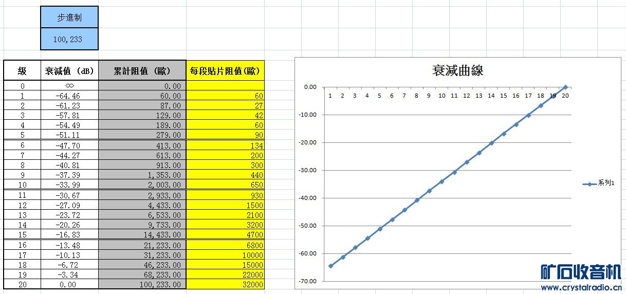

级进式音量电位器的改制
发表于 2019-1-5 09:46:12 | 显示全部楼层
100KX2,21档步进电位器,控制范围40dB,各档电阻:1000、260、328、412、520、654、836、1040、1310、、1650、2080、2620、3302、4160、5242、6606、8322、10486、13212、26648、20976。可以选取误差±1%标称值电阻。详细计算方法参见《电子管声频放大器实用手册》

这个比 ALPS 大蓝壳电位器(最低大约40)便宜,大概二十块钱。

发表于 2020-4-13 22:39:26 | 显示全部楼层
我改的100K步进电位器电阻排列
