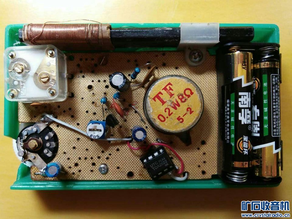

楼主: liuyier5492
试制TA7642+TDA2822收音机

发表于 2016-3-6 19:58:30 | 显示全部楼层
7642必须离磁棒远点最好,我试过了,必须的
发表于 2016-3-6 23:00:30 | 显示全部楼层
用一级中放十变频的方式肯定比现在的效果要好

 楼主| 发表于 2016-3-21 09:38:17 | 显示全部楼层
没错,离近了会啸叫
 楼主| 发表于 2016-4-11 12:00:36 | 显示全部楼层
利用旧机壳,又做了一个,效果不错

利用旧机壳,又做了一个,效果不错
挺好,我上次用单线圈的搭了个电路,能收三个台,这几天准备按照王昭君的有次级电路的再试下效果!
 楼主| 发表于 2016-4-12 12:18:22 | 显示全部楼层
我也是按那个有次级的电路改的,效果不错

 楼主| 发表于 2016-4-23 19:48:50 | 显示全部楼层
http://v.youku.com/v_show/id_XMT ... tml?from=s1.8-1-1.2
前不久把小收音机带到了首尔,收听了当地中波电台

怎么听到那么多的台,你的收听效果很好啊,我在广州这附近只能在7楼上收3,4个台,看来要重新看下我的实验问题了!

能收5台不止,以为是3个三极管那,原来是TA7642 ,从来没听说过,不知道这个是吗
就是这玩意儿,TA7642
