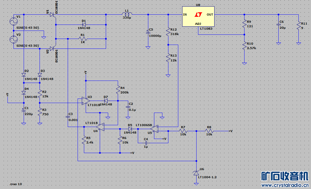

本人计划制作一款固定电压输出的稳压电源,目前设计使用LM338T作为稳压管,稳压管最大输出电流5A。为了降低稳压管的功耗,计划采用可控硅做预稳压。有没有做过可控硅预稳压电路的朋友?

 楼主| 发表于 2018-12-25 13:26:55 来自手机 | 显示全部楼层

请问有什么好办法能解决市电大至42V波动所导致的稳压管功耗问题?

LTSpice初步仿真电路如下,
仿真结果显示在小电流下,可控硅还是受控的。但在大电流下,可控硅开始一段时间受控,但后期会失控。
这个是什么原因造成的?
LTSpice仿真文件见附件

发表于 2018-12-25 15:11:50 | 显示全部楼层
可控硅做预稳压,怎么做呀!触发后电源电压过零才能关断的
全桥整流正负极接单向可控硅,10毫秒一个半波控制,如果半波全导通就没干扰,
通一个半波,再断一个半波循环,二分之一
通一个半波,再断两个半波循环,三分之一
通一个半波,再断三个半波循环,四分之一
这样间断时间越来越大!稳压电容要多大呀
