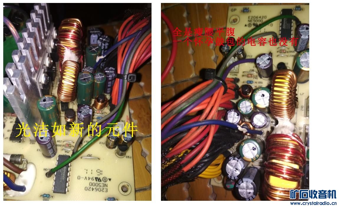

拆 机 前 我 就 先 分 析 一 波 , 既 然 出 现 了 这 种 一 进 入 桌 面 就 熄 火 重 启的 现 象 , 最 大 可 能 就 是 电 源 的 带 载 功 率 不 足 , 很 可 能 是 由 于 电 源 长期 工 作 , 老 化 了 , 然 后 里 面 某 些 电 容 老 化 , 鼓 包 , 造 成 带 载 力 下降 。 那 么 我 一 拆 开 后 , 肯 定 会 发 现 几 只 怀 孕 电 容 , 然 后 我 只 要 把 这几 只 电 容 一 换 , 嘿 嘿 ! 成 功 修 复 ! !
  心 里 想 得 美 滋 滋 的 , 于 是 三 下 五 除 二 地 拆 开 电 源 的 盖 子 , 结 果 一看 , 傻 眼 了 , 没 有 发 现 怀 孕 电 容 啊 ! 没 有 鼓 包 电 容 啊 ! 个 个 都 很美 , 连 个 丑 点 的 都 找 不 到 ! 怎 么 判 断 ?
  冷 静 地 想 了 想 , 既 然 找 不 到 怀 孕 电 容 , 那 么 我 就 找 发 黑 电 阻 ! 有些 电 阻 长 期 工 作 后 烧 黑 变 值 , 造 成 带 载 力 不 足 ! 结 果 找 了 一 圈 , 除了 有 些 有 烟 尘 的 电 阻 , 但 用 扫 子 扫 一 扫 就 立 即 光 洁 如 新 , 没 有 找 到发 黑 电 阻 。
  这 下 我 彻 底 晕 了 ! 论 坛 跟 众 多 高 手 们 学 习 的 三 板 斧 一 通 打 完 ! 未见 成 效 ! 这 下 该 怎 么 办 ?

没 有 怀 孕 电 容 怎 么 办 ? 但 我 马 上 想 到 , 电 容 坏 不 一 定 就 怀 孕 , 也有 可 能 是 干 涸 , 干 涸 表 面 上 就 看 不 到 ! 我 始 终 坚 信 这 种 故 障 就 是 带载 力 不 足 , 带 载 力 不 足 就 是 电 容 失 效 , 可 是 这 么 多 电 容 , 哪 个 失效 ? 总 不 可 能 全 都 失 效 吧 ? 有 什 么 办 法 看 出 来 哪 个 失 效 ? 叫 我 一 个个 拆 下 来 量 那 工 作 量 大 的 我 可 不 干 。
