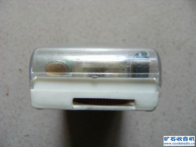

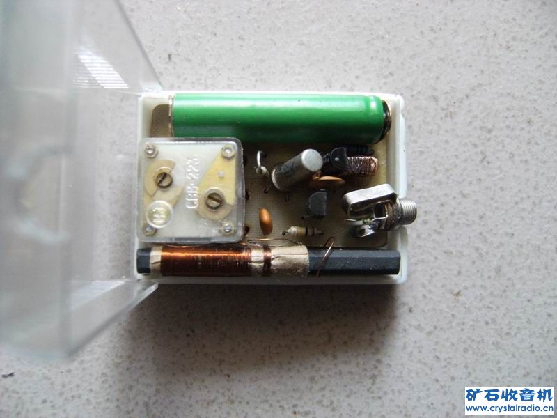

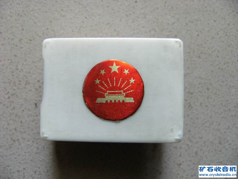

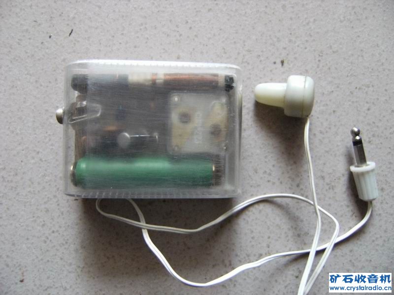

BG1放大倍数130,集电极电流1mA
BG2放大倍数85,集电极电流0.2mA
BG3放大倍数60,集电极电流4mA
用8欧耳机声音响亮,能接收七、八个台

原帖由 aojieage 于 2011-3-15 20:15 发表
小时候常常会为找不到双联上的螺丝烦恼,如今楼主也只找到一颗!
呵呵,貌似螺丝眼打偏了 ,在机盒内完全可以放一只手机喇叭

 楼主| 发表于 2011-3-15 21:25:05 | 显示全部楼层
螺丝还有,工作环境条件很差,终日不见阳光,确实是打偏了,加喇叭就需要加开关
