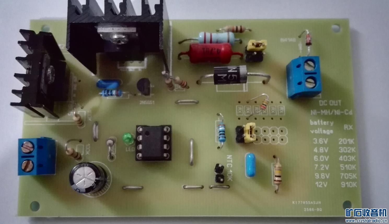

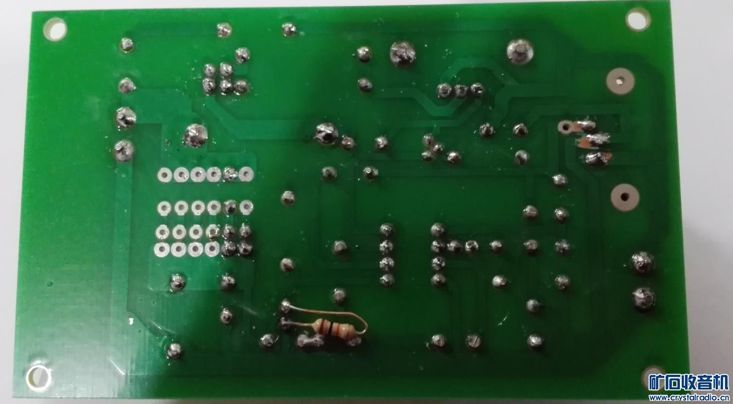

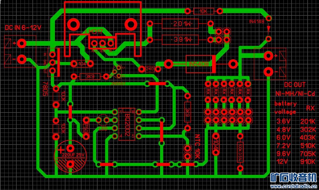

论坛上有朋友做了一个“用充电管理芯片BQ2002自制镍镉/镍氢电池组充电器”http://www.crystalradio.cn/thread-412995-1-1.html。自己也学着设计了一个PCB做了一个,结果发现充电器的输出电流一直在15MA左右,无法提升到标称的0.3-0.6A,请各位帮助看看我设计的PCB,是否存在错误,非常感谢大家。如果有朋友需要PCB,可以赠送一些。
 楼主| 发表于 2018-12-23 14:50:11 | 显示全部楼层
PCB实物和元件焊接实物

电池的问题,电压低于1.0默认慢充,
 楼主| 发表于 2018-12-23 16:19:38 | 显示全部楼层
fujiachun 发表于 2018-12-23 16:10
电池的问题,电压低于1.0默认慢充,
电池电压2.97V,还是不行
发表于 2018-12-23 20:17:34 | 显示全部楼层
fdlay 发表于 2018-12-23 16:19
电池电压2.97V,还是不行
2.97?几节?
 楼主| 发表于 2018-12-26 17:23:48 | 显示全部楼层
4节电池2.97V
发表于 2018-12-26 17:52:06 | 显示全部楼层
焊盘做的都比较大.
你测量一下, 装上电池后,BQ2002各脚电压, 特别是1,3,5,8的电压.
另外,2N5551你实际用的是什么管子.
发表于 2019-5-4 23:22:55 | 显示全部楼层
看之前做过的人的经验和中文说明,恒流源启动后的电流主要是取决于2.0和3.9欧的电阻,注意仔细查一下这个部分的链接是否OK,另外请问你的PCB还有吗?也想动手试试
