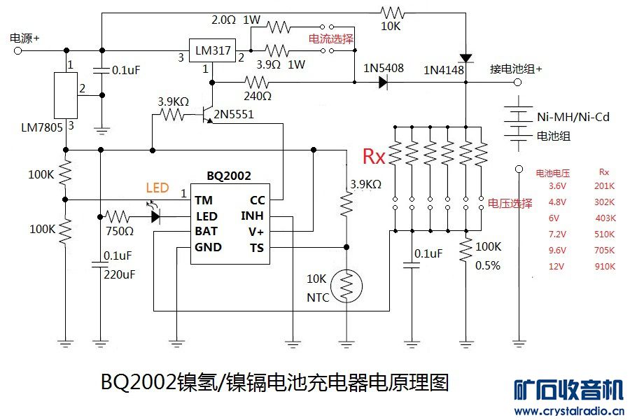

设计电路,这个充电器的电路是在BQ2002的参考设计上改动而来,具体功能如下:
1.电压可调,共分6档,分别适应3.6V(3节)、4.8V(4节)、6V(5节)、7.2V(6节)、12V(10节)还有待定电压的电池组
2.电流可调,3档,分别是0.3A,0.6A,0.9A,以适应不同容量的电池
3.采用检测-ΔV方式判断电池是否充满
4.具有温度检测功能,随时监测充电中的电池温度,避免电池过热
5.快速充电,充满电只需要160分钟
6.既支持交流输入,也支持直流输入
7.较宽的工作电压,目前是7V-18V内都可以正常工作
8.电路简单,采用廉价的LM317做恒流
9.采用精密金属膜电阻作为电池电压采样用

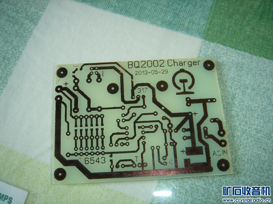

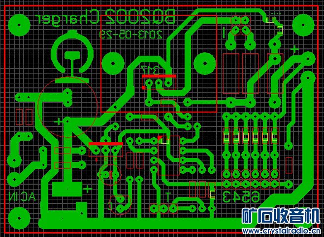

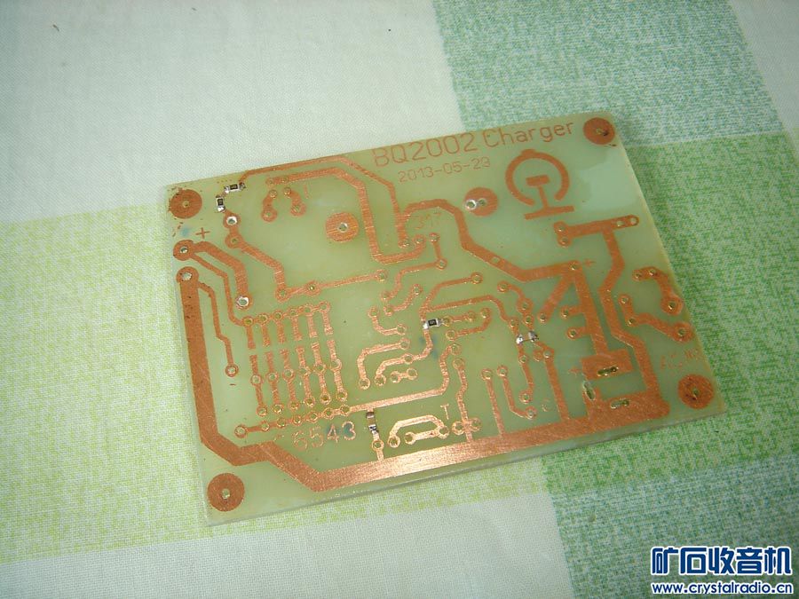

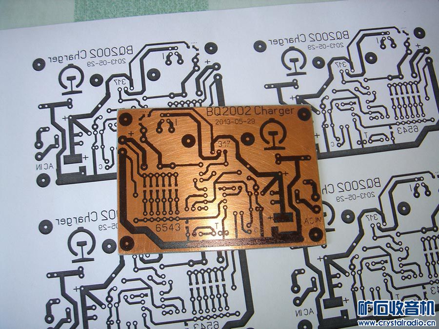

货还没到,先制作出PCB来
还是采用热转印的方式

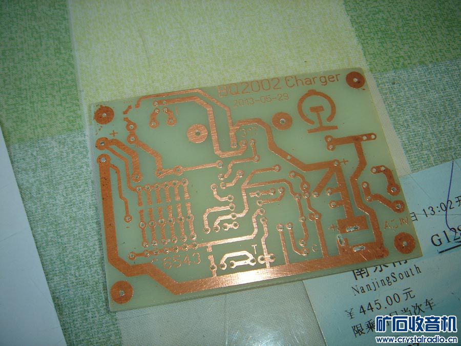

腐蚀过后

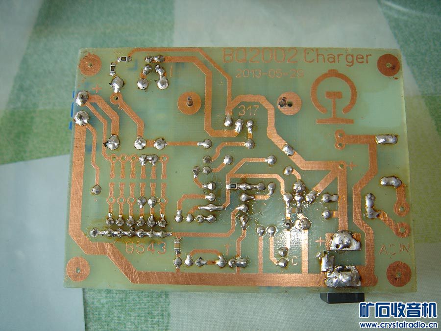

钢丝球刷掉碳粉,打孔,涂上一层松香水做保护

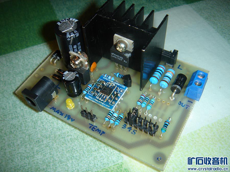

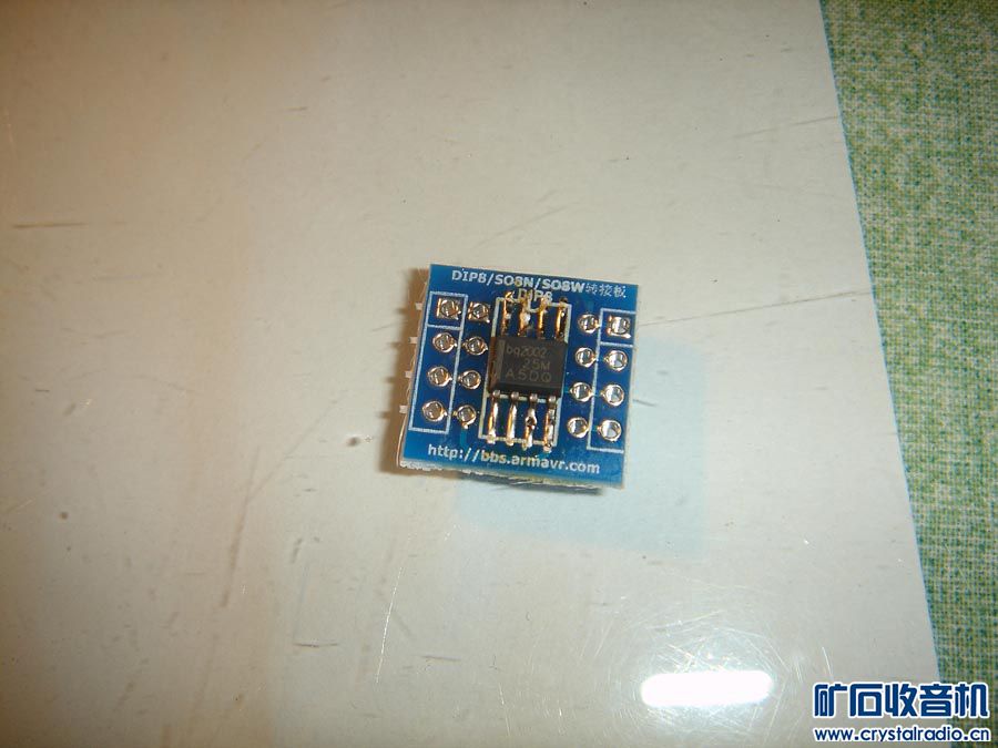

芯片到了,本来想着是直插的,不曾想他给我买的贴片的
板子都做好了.......只好转接板了
备料!全家福
电池采样电阻采用的是RJ-14型精密金属膜电阻,精度0.5%
其余就是普通元件,LM317还是拆机货,这些都无所谓

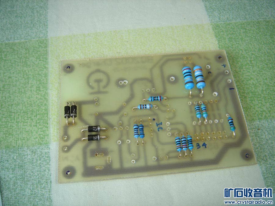

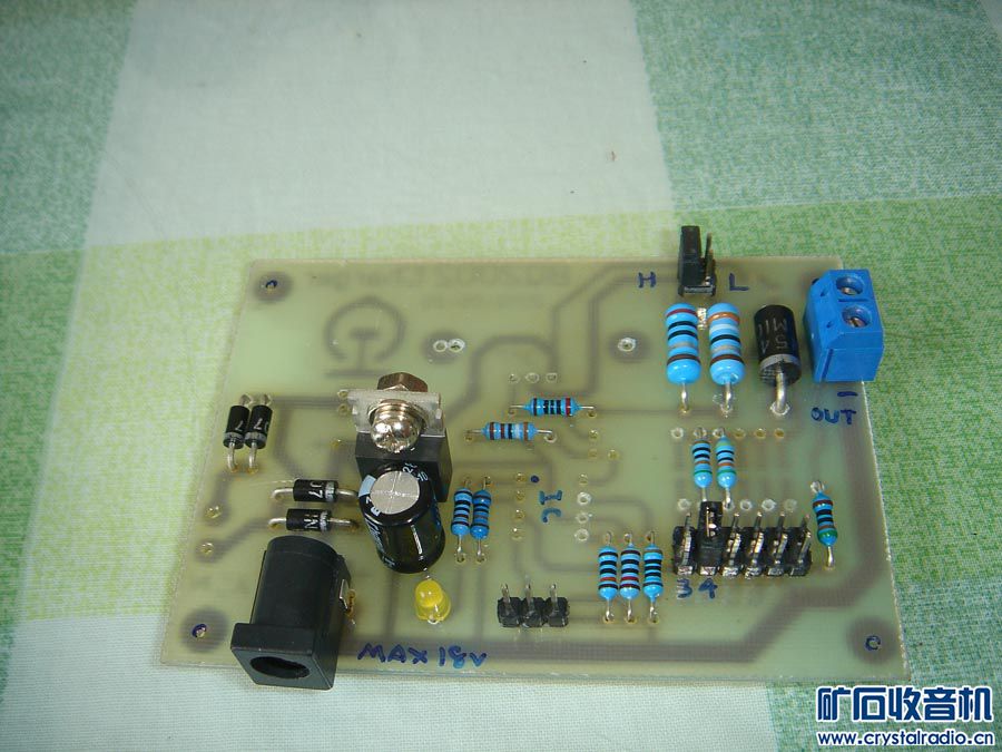

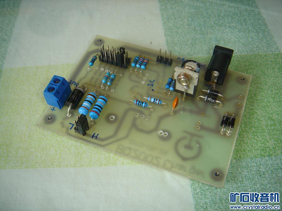

开始码件,还是先从最矮的贴片元件开始,这时候元件面没有任何
元件,PCB板可以平稳的放在桌面上焊接,如果先焊直插元件,
焊贴片时板很容易不稳当
焊完贴片焊直插,先从最矮的开始
继续,开始高一点的
焊上恒流用的LM317

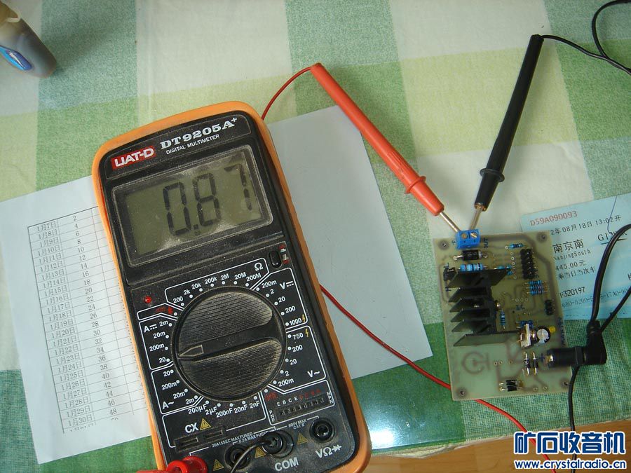

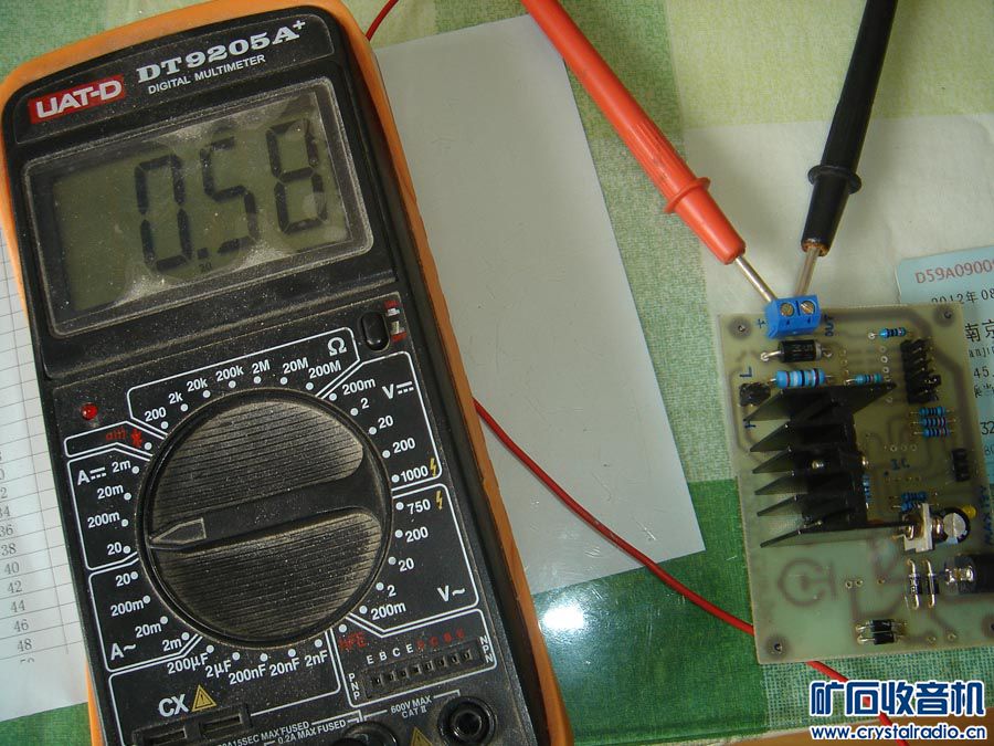

先测量恒流是否正常
第一档,低电流0.3A
高电流档,0.58A
最大电流,0.87A
恒流电路正常,又检查了一下給芯片供电的5V电源,也正常,就可以焊上芯片了

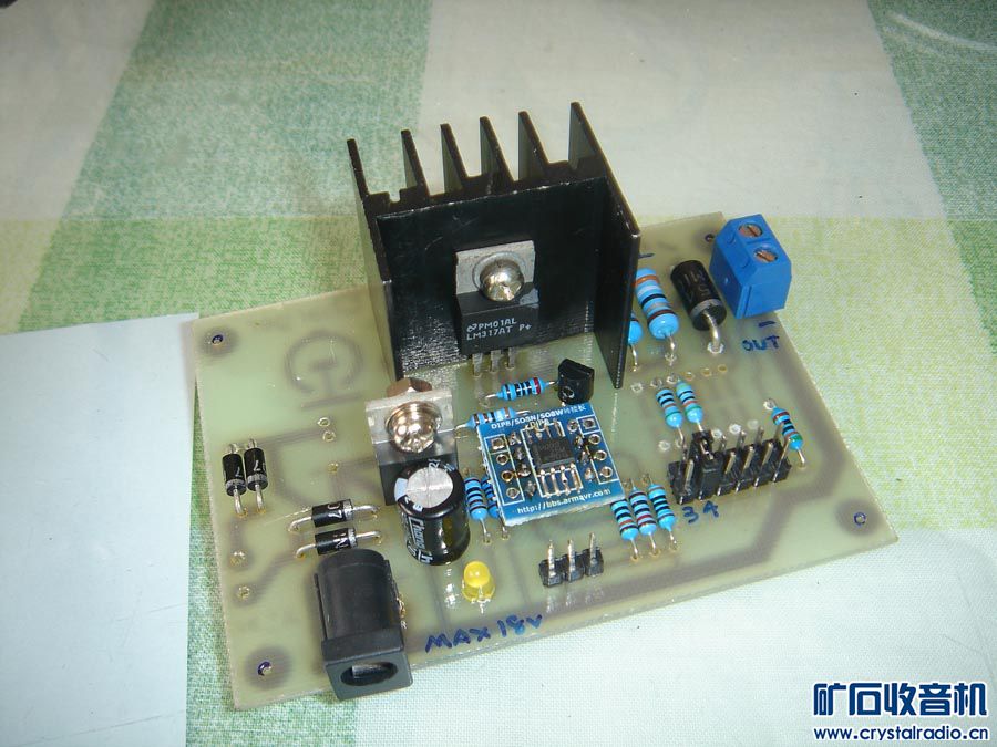

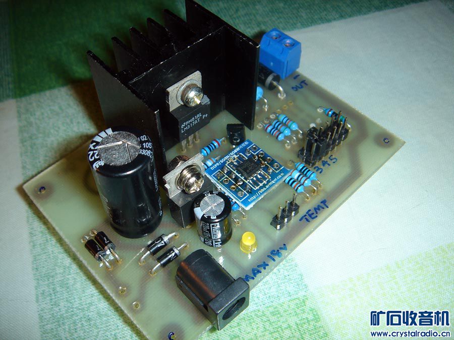

这是做好的模样
还有一个滤波电容暂时不焊
调试阶段,电池采样电阻只焊了两档的,支持给4.8V(4节)和6V(5节)的电池组充电

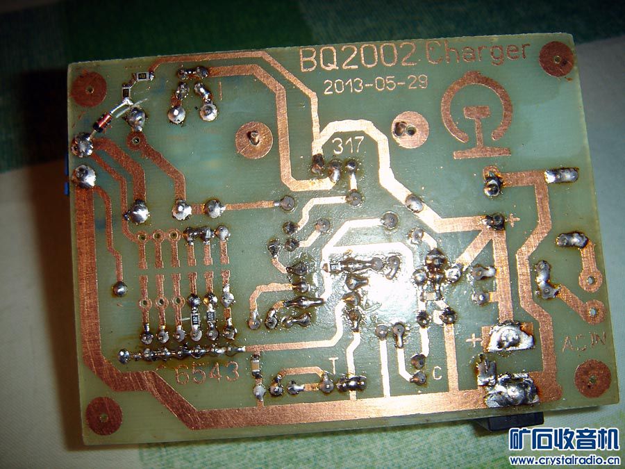

PCB背面

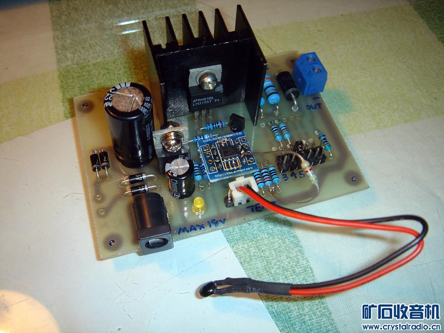

这是制作完成的充电器

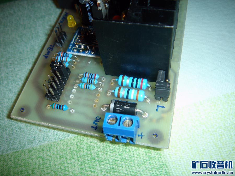

设定电压的跳线
大电阻边上是设定电流的跳线
只插一个可以获得0.3A或0.6A的电流
两个都插是0.9A

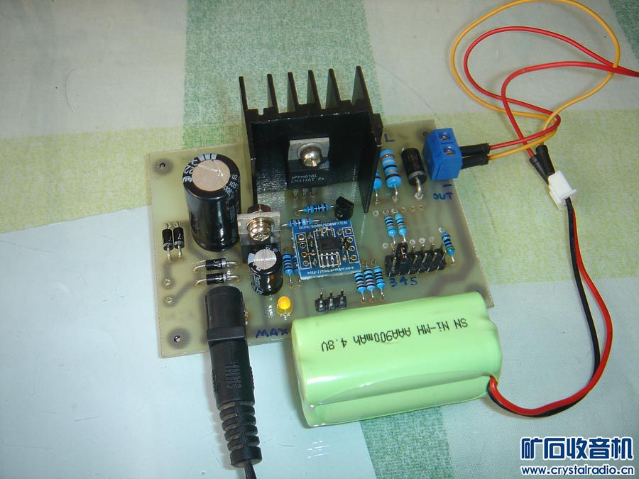

先拿几个电池出来,4.8V 900mAh的镍氢电池组
充电中,电源是用的12V 1.5A开关电源,充电电流选择0.3A
黄灯亮起表示正在进行充电
通过电流表测试,充电电流是0.3A
由于LM317是线性的,所以效率比较低,因此,电源电压不能和电池电压相差
太大,像12V电源,充3.6V-6V电池都合适,要充7.2V电池的话,电源电压就得15V了
大量电能变成了热通过散热器散走了,0.3A电流下,LM317的散热器
是温热的,手可以长时间停留

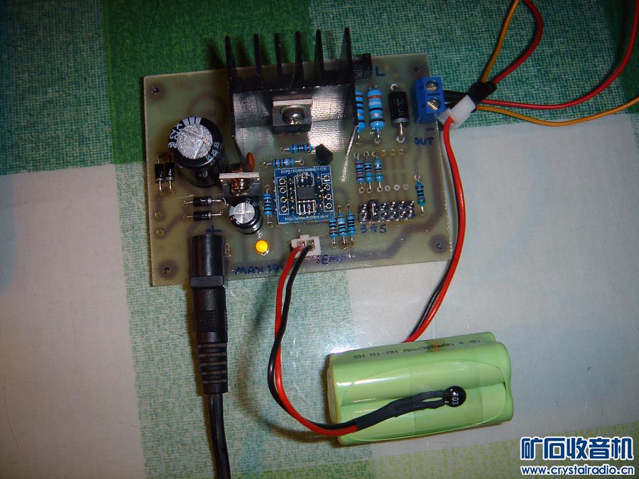

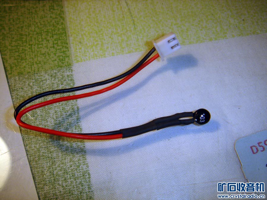

最终调试&使用:仔细查看了DataSheet,貌似对于温度检测元件没有特殊要求,但是BQ2002是温度检测引脚TS电平在1/2Vcc+-0.5V时进入保护状态,也就是正好和DS2711相反,而按照DS2711的接法,就算是室温,BQ2002也会认为温度不符合要求,因此停止充电,既然知道了,问题迎刃而解。
原手册要求热敏电阻用石冢的103AT-2型负温度系数热敏电阻,这和DS2711要求的型号一致,但是这个型号实在买不到,虽然用的也是10K的负温热敏,但是不知道温度系数曲线也是麻烦事。
这是自制的温度检测线,热敏电阻是10K的NTC,没有型号,没有资料
按手册介绍,和NTC串联的电阻应该是3.57K,先在原先的10K电阻上并联一个5.6K的,正好是3.58K左右
效果很好,接上电池,用烙铁靠近热敏电阻,很快充电指示灯熄灭,充电停止,
没有热敏电阻特性曲线,就不知道具体保护温度是多少,但用手感觉是温热的感觉,
看来温度检测的问题解决了,应该不会造成电池过热
另一个问题是不接电池时电路也会进入快速充电模式,经过检查发现是线路设计错误
空载时恒流电路不工作,输出口电压低,导致芯片进入快速充电模式
修改了一处线路,增加了一只IN4148,问题也得以解决。
左上角就是新增的二极管

热敏电阻和电池的连接方式
按照规范,热敏电阻应该埋藏在电池包的深处
但是这是成品电池,没法再往里面埋热敏电阻了,
更何况N多电池组也埋不过来,就这样算了
正在充电,最新测试发现0.3A充这个900mAh的电池,需要2小时灭灯,
主要是因为电池虚标容量比较严重,但是,充电效果还是不错的
最后是电路图,经过多次调整,去除了多处BUG,欢迎仿制
