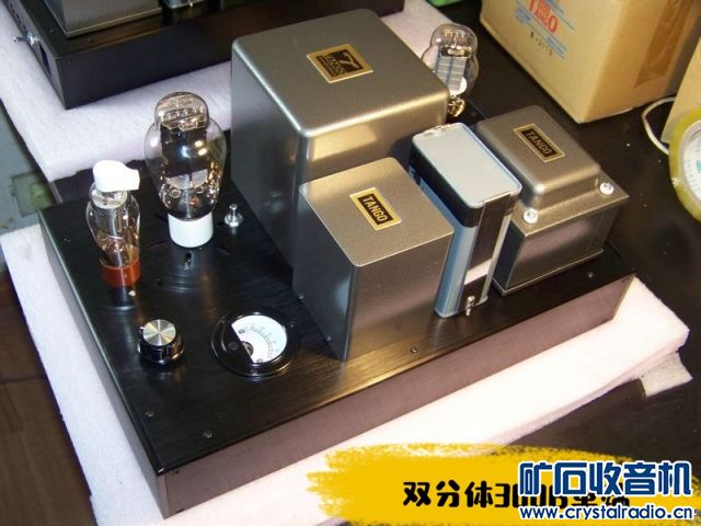

 楼主| 发表于 2019-1-23 05:02:43 | 显示全部楼层
《实验分体胆机》作品制作20多天仓促完成,发布后去了新西兰,在这里生活,时间多点,在网上收集到一些分体式胆放资料,现发上网来,共喜欢分体胆放的同行朋友一起来研究分享
下面那个《实验6P19二分体推挽机》是两个一样的,本机带电源,图片只拍了一台,是还没有制作完成前的照片

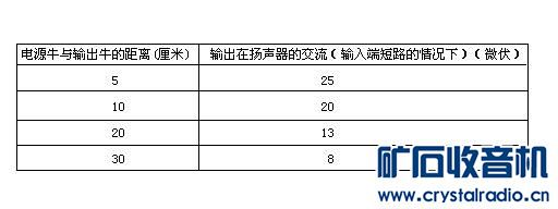

 楼主| 发表于 2018-12-23 18:42:36 | 显示全部楼层
这是使用的两张电路图,都是网上书上的成熟电路,稍有加工,不用叙述
BF5D35B3-AF98-4BDC-8141-CCE9A7C6308A.jpeg D62A574D-FD90-4DB0-AF51-10F7F5E97BBD.jpeg
实验数据的说明:电源牛与输出牛的铁芯是垂直放置的直线距离,电源牛本身没有加屏蔽盖,电源牛有屏蔽罩。输出牛没有加屏蔽盖。输入端镀银导线短路,以保证没有任何电信号进入放大器,测量的输出信号是电源牛磁场干扰进入的数据。输出端测量数据采用宽频的加拿大电子管毫伏表,以保证测量相对准确。

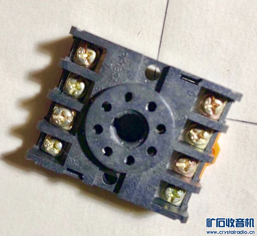

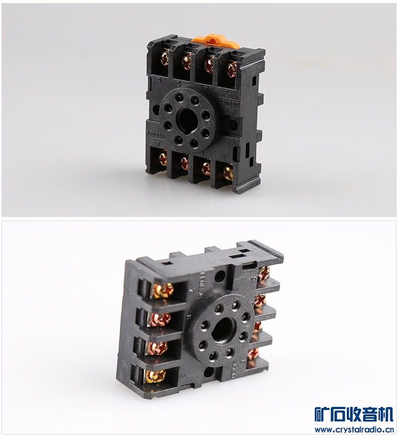

利用继电器座代替电子管座真是独特的思想!还有用就电路板改造成胆机板也是非常好的创意嘛!一切材料简单易得,充分体现了DIY创意的本质,非常棒!希望坛里这样的创意多一些!折腾有理动手快乐
 楼主| 发表于 2019-1-12 14:35:04 来自手机 | 显示全部楼层
谢谢,朋友!非常赞同,动手快乐!
 楼主| 发表于 2019-1-14 12:16:42 来自手机 | 显示全部楼层
朋友问,电子管大八脚插座
回答:在X宝上搜索“继电器底座”有很多选择,一盒 round type eight pins socket 内有20个插座,够做好几个胆机芯
价格2-4元/每个。品牌有很多,我不打广告,常听过的进口品牌质量好

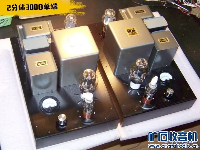

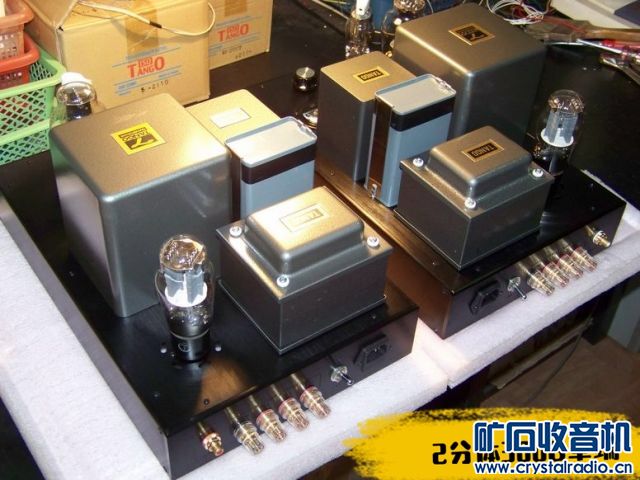

 楼主| 发表于 2019-1-24 04:19:15 来自手机 | 显示全部楼层
看看这两款
一、2分体300B单端
二、3分体2SN7+6V6(中间应该是个播放器)
可见还是有很多同行中情于制作分体式胆机
